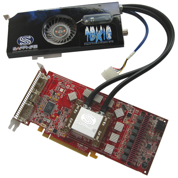

Re: aquagratix für R600 an HD2600XT - welcher Hers
Monday, August 27th 2007, 1:22am
Quoted from "gr3if"
Es geht aber um die Spannungswandler auf einer x1900xt oder xtx Karte die gehen gar nicht ohne aktive Kühlung....
es gibt von einem herstellerkarten der x19xx reihen mit wakü, dort wird nur die gpu wassegekühlt und der rest passiv und die karten laufen auch, sonst würden sie die nicht verkaufen.
gr3if
Monday, August 27th 2007, 1:24am
@Sg
halte ich für nen Gerücht guckste da:
da ist der passiv Kühler drauf und mit so einer Konstruktion werden die in einem reinen Wakü Gehäuse sehr warm (bis 100grad)
@re@50
Monday, August 27th 2007, 1:31am
genau die karte meine ich, und die laufen auch wenn sie heiß werden, spannungswandler können je nach typ bis zu 200°C ab.
