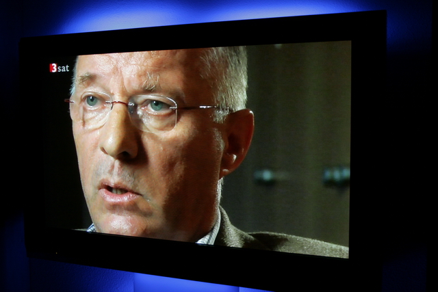

ich habe schon öfters mal bilder meines panas mit dvb-c gepostet wenn du möchtest stell ich welche rein

über bilder wäre ich sehr erfreut ;)

ein paar bilder
dvb-c per scart 42" und ca 1,5m abstand
bei den bildern musst du natürlich sehen, die öffentlich rechtlichen sind von der qualität sehr gut, hohe datenraten gute kompresion die nur selten in schlechte regionen abdriftet
die privaten können durchaus müll sein, daher ist der lim faktor der sender und weniger die hardware  ;)
