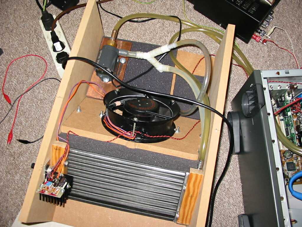

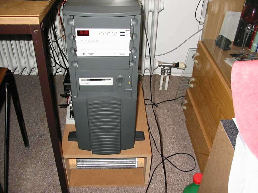

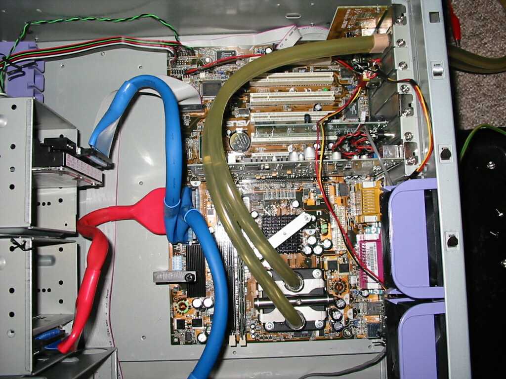

hi
hier mal meine wa-kü die ganz extern aufgebaut ist.
da bilder mehr als worte sagen hier nur einige ergänzende notizen:
die luft strömt von vorn nach hinten durchs gehäuse
ausgleichsbehälter gibt es keinen, nur ein befüllschlauch am weißen Y verteiler (oberer anschluss).
es ist easy zu befüllen mit ca 0,5 liter destiliertem wasser und ca 10% ethanol (alkohol)
kein frostschutz !!!
luftblasen werden durch die kräftige pumpe aus dem kühler geschoben der sich an der höchsten stelle befindet (null problem)
die schläuche sind lang genug zum hantieren und fest angeschlossen
der lüfter läuft mit 4.1 volt, tuckert aber noch zu laut und wird ersetzt durch zwei 80mm coolermaster
vor dem kühler ist die elektronische drehzahlregelung zu sehen
die kupferplatte fixiert und beruhigt die pumpe etwas (starre schläuche)
gründe für diesen aufbau:
begrenzter platz im cs601
die am boden angesaugte luft ist kühler
computergehäuse schließt mit der tischhöhe ab
EDIT: erstes bild aktualisiert

respekt sieht gut aus ;D
wie kommst du auf 12° core?
pletierelement?

Sieht doch Spitze aus! genau das was ich vor 1nem Jahr in Planung hatte endlich ausgeführt ;D
Die Gleiche Punpe hab ich auch... sag mal wo hast du die Kuplungen her?

ne kein peltier
ist wohl etwas untertrieben, ja.
man sagt ja immer das asus die temperaturen zu hoch angibt, aber nach einiger erfahrung sind die temperaturen absolut korrekt.
deshalb habe ich sie auch in meine signatur reingeschrieben
idle/full
die kühlung läuft auch im gegentromprinzip und ist einfach sehr gut
ich habe auch den IHS entfernt und den kühler geläppt
EDIT: das i-Panel gibt die asus-Bios temperaturen 1zu1 aus
das bild zeigt den MBM5

gfällt mir nicht...
Alles extern is net mein ding. transportabel is das auch net wirklich

Sieht schon cool aus, aber wie willst du den jemals wieder transportieren? ;D Dürfte schwierig werden ;D
Ansonsten cool
P.S. Wie wäre es wenn du das Holz noch ein bischen lackierst, so in Casefarben ;D Das wär dann noch besser! ;)

Quoted from "CrasH"
mmm was für kupplung ? die messingtülle auf den ansaugstutzen?
die habe ich selbstgedreht und aufgeklebt... bin gelernter dreher ;D ;D ;D
auf dem pumpenausgang ist silikonschlauch (der helle)
dieser stutzen ist original
ja die pumpe ist klasse ...zum halben eheim-preis und mehr leistung. es ist die 750er ;D

Quoted from "Draco"
nö war auch nicht die option ::)
dafür ist ja mein schleppi da ;D

hier noch mal der messingstutzen auf der ansaugseite

Quoted from "jogibaer"
Was ist das denn für`n Lüfter auf dem Airplex? Soll der durch zwei 80mm coolermaster ersetzt werden?
das ist ein 12v lüfter der 9,6watt hat und eben mit 4.1 v läuft.
aber er hat einen starken antrieb der doch etwas laut tuckert.
(weniger die stömungsgeräusche) dieses überträgt sich dann aufs gehäuse.ich erwarb ihn vor jahren auf ner elektronikmesse für 10dm. dennoch ein sahnestück von lüfter.
druckgussgehäuse und kunststoffrad,kugelgelagert...

Quoted from "thx_man"
das is so ein fetter fake !!! selbst wenn du nen super kühlprinzip hast kommst du nicht unter raumtemps !! udn ich glaube nicht das einer ca 10grad in seinem zimmer hat ! (1-2 grad liegt man ja über luft temp). also next mal real daten zeigen wenn de schon prozen willst. mach mal den test bei 25 grad luft temp oder so.
hi
ne ist kein fake, würde doch viel mehr arbeit machen als diese kühl-kiste.
ne, dazu habe ich schon auf seite 1 stellung bezogen.
das der MBM5 die temps etwas runterrechnet, dafür kann ich auch nicht !
aber MBM5 tut wohl dieses weil die asustemps angeblich immer zu hoch seien.
darum nochmal ein anderer snappy, AsusProbe welches die temps direkt ausliest. es sind die selben temps die auch das i-Panel zeigt. (der weiße einschub ganz oben)
es liest die temps hardwaremäßig aus, ohne software.
logisch komme ich nicht unter raumtemperatur, aber es ist doch nun mal ne gängige software. leider bei der temperatur nicht so präzise wie gewünscht. und zugegeben, sieht wirklich nach fake aus ::)
die tests habe ich bei normalen raumtemperaturen gefahren.
tut mir leid, Dich mit meinen bildern beleidigt zu haben ::)
