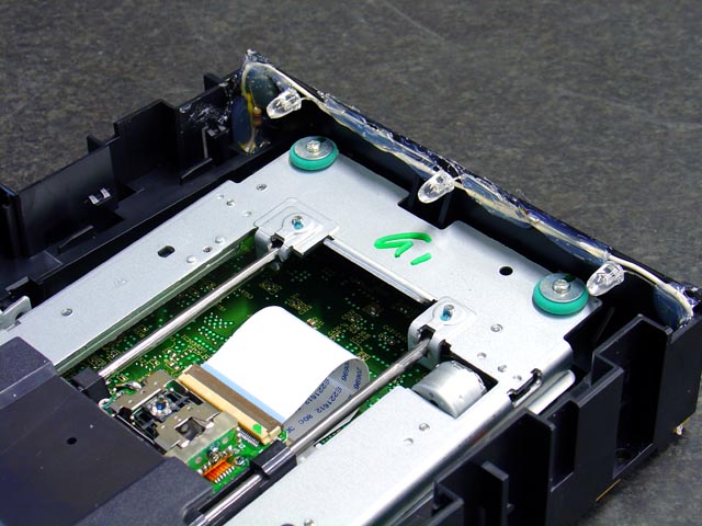

hey! wenn du die pumpe elegant entkoppeln willst,..aber nix ausgeben willst,..dann schlachte einfahc en altes cdrom laufwerk aus,... da sind meisstens so gummi vibrationsaufnehmer
(hier in grün ) Link:
das geht ganz wunderbar wenn man die zwischen in die schraubenlöcher der as-bodenplatte klemmt, und mit ner schraube und 2 unterlegscheiben fixiert ;)
ädith:
auf dem pic sieht man jetzt nur eine seite der gummiteile! die sind meißt auf der unterseite der metallplatte noch ein bissel dicker,....die sind auch ganz weich,... also fangen gut die vibration ab ;)
Grüße
André

Soweit ich dieses Schwingungsdämpfer von CD-Laufwerken kenne sind die aber extrem weich. Gut, weiß jetzt nicht wie schwer ne Pumpe ist aber die Dinger sind dafür evtl. zu weich ... ::)
hmm nÖÖÖ :P ^^
nicht wenn die pume wagerecht befestigt ist! dann geht das ganz wunderbar! hab das bei mir auch so
