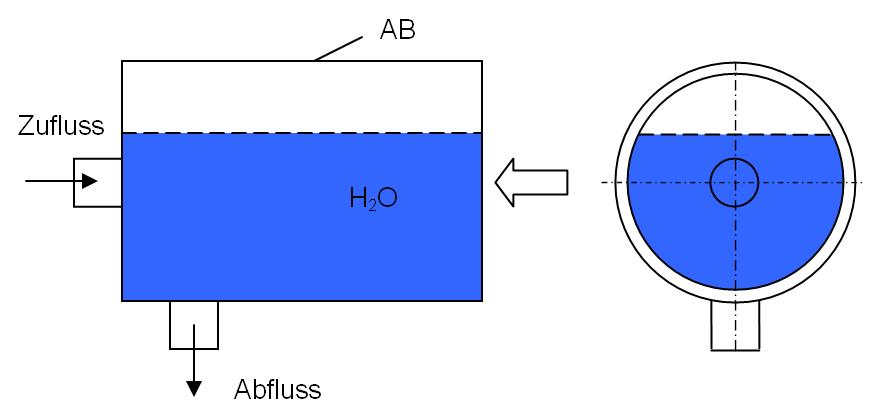

majorblue
Wednesday, June 17th 2009, 1:49pm
Bin der Meinung, so rum ist es auch richtig. Wird Durchflusswiederstand erhöht, muss die Pumpe mehr Leistung aufbringen und somit auch mehr Leistung aufnehmen. Werden dabei der Strom und die Spannung begrenzt, fällt die Frequenz ab. Dieses Verhalten wäre zum einen logischer und zweitens kenne ich so ein Phenomen von Elektromotoren, bei denen dann die Netzfrequenz abfällt.
@xri12:
Luftblasen im Wasser können schon das ganze System beeinflussen. Zum einen hat Luft einen wesentlich schlechteren Wärmeleitungskoeffizienten und senkt damit die Wärmeabfuhr der Flüssigkeit. Zum anderen kann sich die Luft irgendwo im System sammeln und ein Luftpolster erzeugen (in der Pumpe, Wärmetauscher, Kühler) und an dieser Stelle die Wärmeabfuhr verhindern. In der Pumpe könnte es zu einer verringertem Durchfluss führen und zu einer erhöhten Geräuschentwicklung kommen. Hängt aber sehr stark von der Anzahl der Luft ab, bei 2 oder 3 kleinen Bläschen ist das kein Prob. Diese sollten sich nur nicht zu großen Bläschen vereinigen. Außerdem sollte ja irgendwann, die ganze Luft raus sein.
"Man kann nicht immer gewinnen! Wer es aber nicht versucht, hat schon verloren."
xri12
Wednesday, June 17th 2009, 2:14pm
Hm also ich bin jetzt wirklich am Überlegen ob ich die Aquatube noch bestellen soll, die Luftbläschen könnten nämlich tatsächlich von meinem jetzigen AGB kommen, entweder es ist zuwenige Wasser drin und es plätschert, oder ich hab zuviel Wasser drin und es wird ein Teil oben rausgedrückt.
Nur wenn ich die Aquatube mit Rahmen bei mir in der Front einbaue dann sind ja die Anschlüsse wieder übereinander , bekomm ich da nicht wieder Luft ins System? Und wie wird der AGB dann eigentlich befüllt? Die Plexischeibe kann ich ja nich aufmachen wenn ich ihn horizontal verbaue.
majorblue
Wednesday, June 17th 2009, 2:39pm
Könnte dann so Aussehen
Zum Befüllen, den Rechner vorn ankippen, Plexiglassscheibe abmachen und Wasser einfüllen. Der Abfluss ist die tiefste Stelle zu das dieser immer voller Wasser ist. Wenn das System voll ist, zuschrauben und hinstellen.
