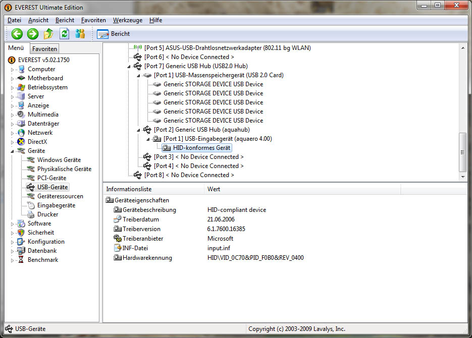

Kampfwurst
Samstag, 12. September 2009, 10:32
Hallo
Bin mir nicht sicher ob ich wircklich den richtigen USB Port gefunden habe.
Hier ist das Bild von Everest.
Everest hat leider nichts gebracht da im GM alle Hacken raus genommen wurden.
Hat sonst noch jemand Win 7 oder Win Vista mit dem selben Problem??
Es wäre nett wenn einer das mal bei sich mit Win Vista oder Win 7 ausprobieren könnte.
Mfg
