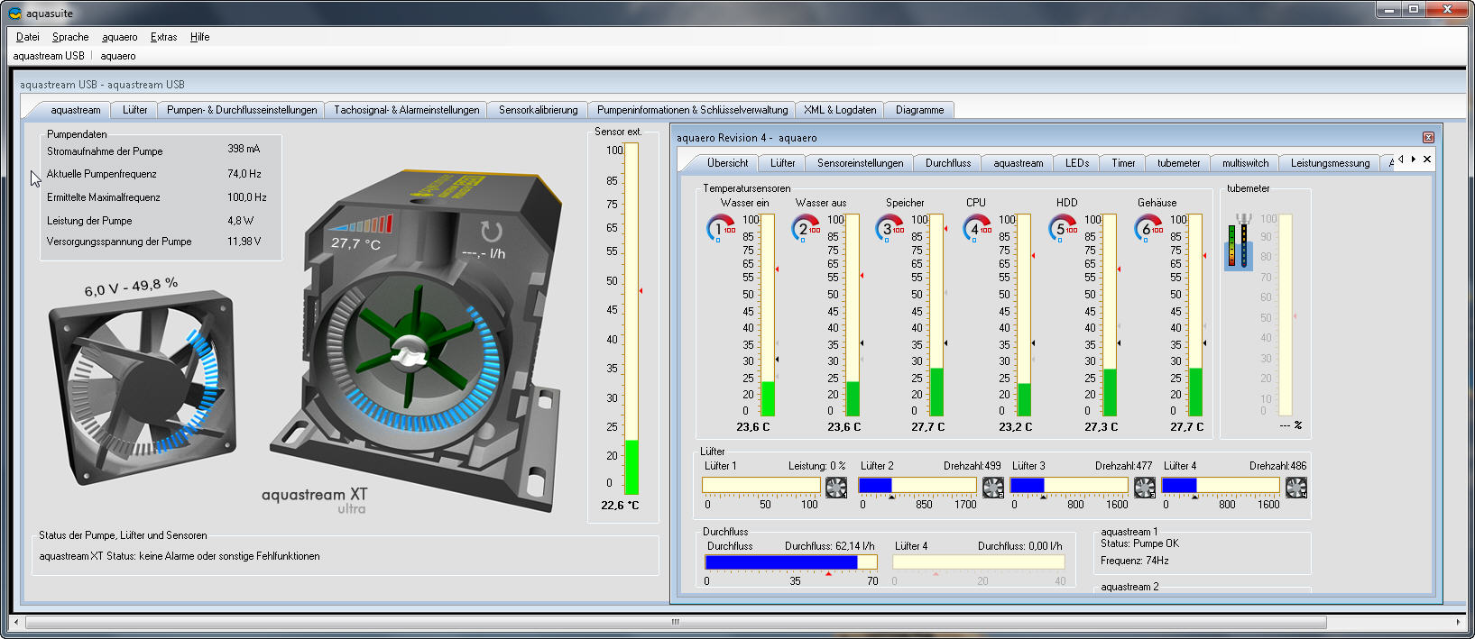

die AS sind das Ultras? Also ich habe in meinem System Cpu, SB, NB, Spannungswandler, Filter, Durchflussmesser 2 X Themp-Sensoren, 13/10er Schlauch und einen 360er Radi auf dem Gehäuse (Corsair) über die AS XT Ultra laufen. Jetzt zuletzt ist das Filter reingekommen. Der Durchfluss zeigt im Moment etwas über 60l/h, Themperaturen alle im grünen Bereich. Normal sollte der Durchfluss wenn es denn eine Ultra ist höher sein oder irre ich mich?

@RedFlag,
[attach]842[/attach]
Nein, ist eine Aquastream, also der Vorgänger mit einzelner Platine....
Ich habe auch nur eine verbaut, wenn du es sehen willst geh bitte kurz über meinen Link zu sysprofile, da siehst du es genauer.
Die 2. liegt im Schrank und sollte mal verbaut werden...
