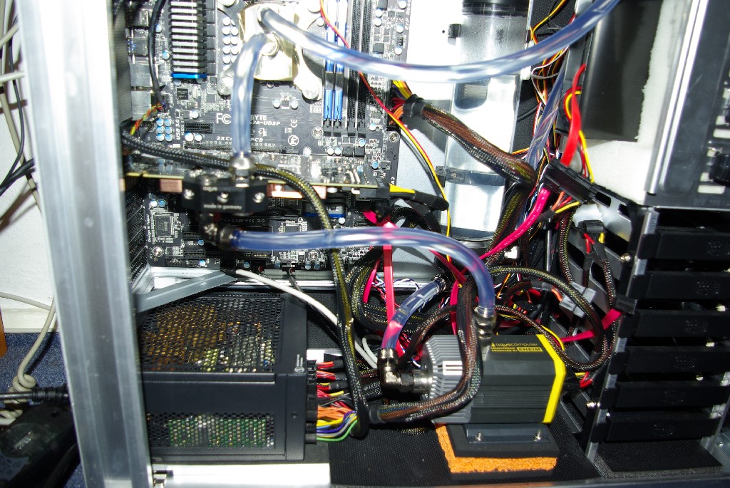

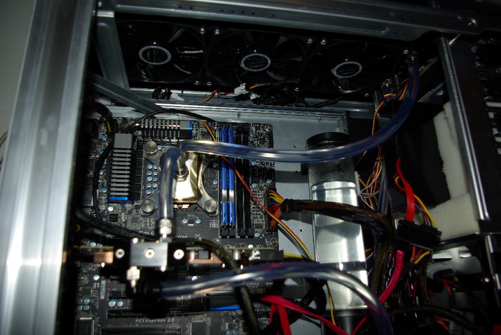

1. Ich habe zwei Bilder von meiner Verkabelung angehängt. Ist das so alles augenscheinlich okay? Wasser tritt natürlich nicht aus, aber ich frage mich, ob die Biegungen okay sind.

auf deinem unten-bild sieht es so aus, als ob das kabel das vom netzteil zum mobo geht sehr eng an der pumpe vorbeigeht oder sogar anliegt. wenn dem so ist, kann es sein, dass sobald du die seitenwand schliesst ein kontakt zwischen kabelstrang und pumpe sowie der seitenwand entsteht. dadurch kannst du wunderbar die schwingungen übertragen.
es könnte auch sein, dass durch das eingeklemmte netzteilkabel druck auf die pumpe ausgeübt wird, der sie wiedrum richtung agb drückt und somit auch dort eine schwingungsübertragung ermöglicht.
fasse mal bei geschlossenem gehäuse die diversen seiten deines gehäuses an, um herauszufinden wo die schwingungen übertragen werden. wenn du die stelle hast (sollte dann spontan leiser werden, wenn du deine hand auflegst *g*) musst du schauen wie/woher da die schwingungen kommen können.

Ich glaube, ich bin der Lösung ein ganzes Stück näher gekommen: Kabel-Übertragungen kann ich ausschließen, das sieht auf dem Bild wust aus, habe ich aber beseitigt. Schlauch-Übertragungen warens auch eher nicht, denn wenn ich diesen Anfasse oder sogar mit nem Fahrrad-Spanngurt entkopple, änderte sich nichts. Auch der AGB oder das Seitenteil selbst schwingen nicht.
Doch mir schien, das Hauptproblem war die Dämmatte unter der Pumpe, die war nicht festgeklebt sondern nur reingelegt und konnte wunderbar schwingen...
Jedenfalls ist da sganze jetzt bei 52Hz bei geschlossenen Gehäuse nahezu lautlos. Schade, dabei war meine Dämmbox schon fast fertig.

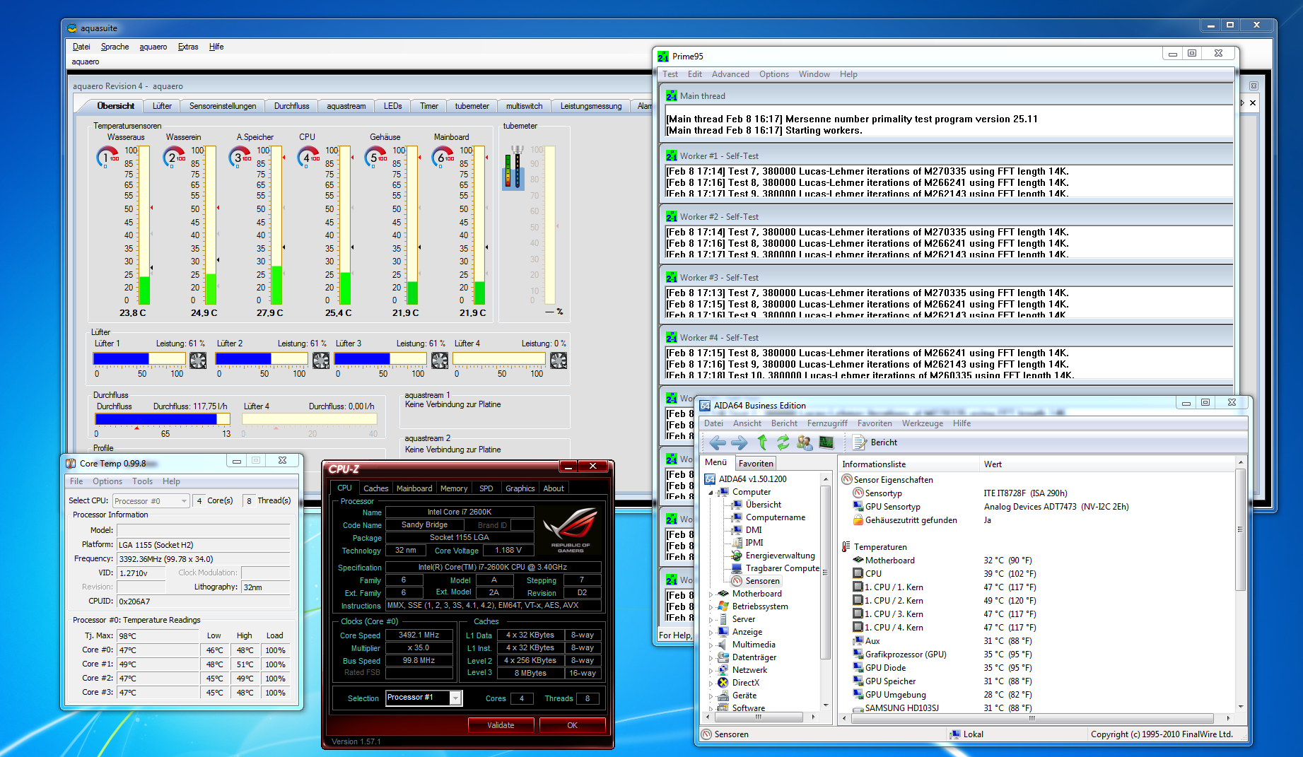

maexi
Mittwoch, 9. Februar 2011, 16:58
so wie versprochen, hier mal ein Bild von meinen Daten.
MacGyver485
Mittwoch, 9. Februar 2011, 20:28
shit, was amche ich da?
gibts hübsche passive externe radis..? oder im gehäuse noch einen internen verbauen? aber dann habe ich die wärme im gehäuse, dürfte auch nix bringen...
meine lüfter haben jetzt 750U/min max, kann man da vllt noch was amchen, was auch noch was bringt...?
