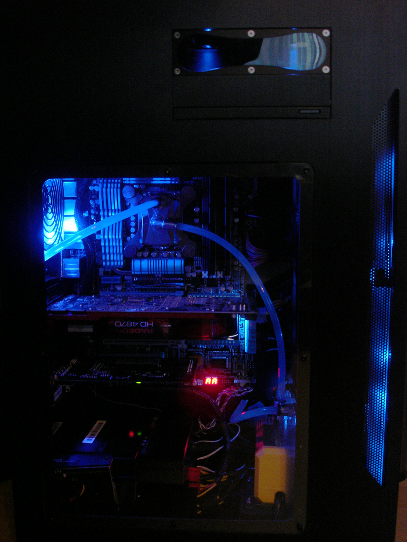

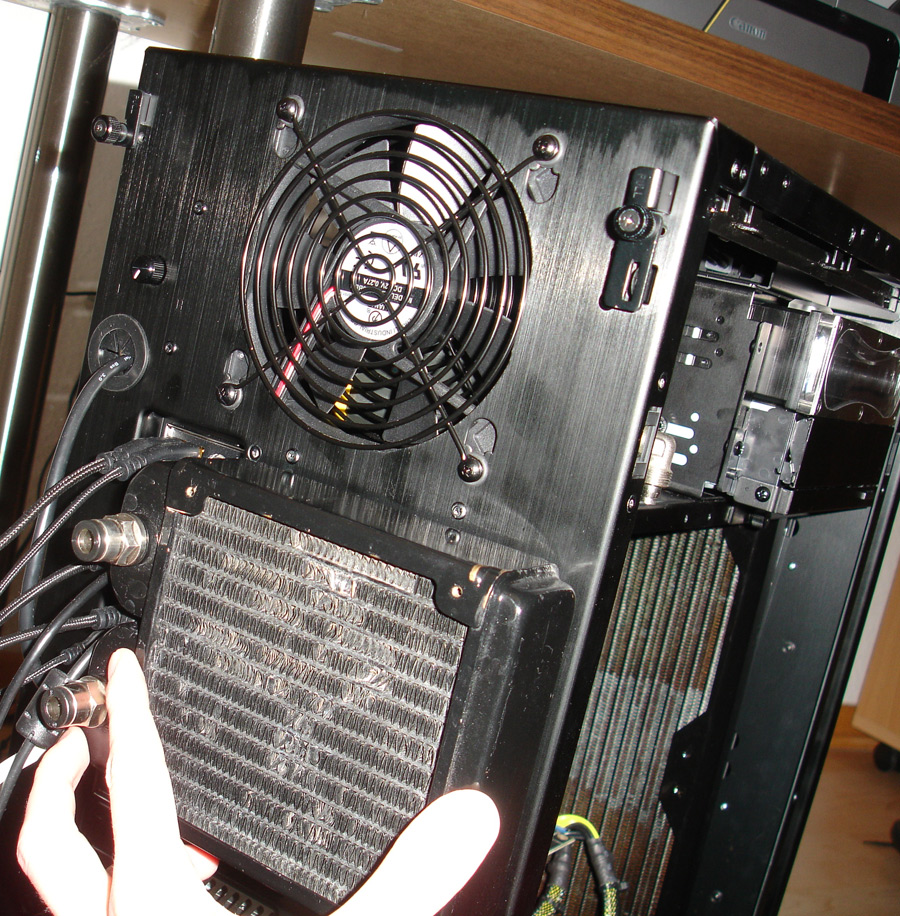

Es ist vollbracht! Bis gerade eben dran geschraubt. Meine Fingerkuppen bluten fast! :D
Hab auf die Schnelle ein paar Schnappschüsse gemacht. Das System sieht in natura deutlich besser aus als auf den Fotos. Eigtl. perfekt. Ist aber ja noch nicht fertig. Eine Grafikkarte soll noch integriert werden.
Etwas Sorge bereitet mir schon wieder das Wasser. Ich hab hier in anderen Threads ja oft darüber gejammert. Obwohl ich sämtlich Teile sorgfältig gereinigt hatte (selbst die Pumpe zerlegt), fiel mir beim Befüllen mit dem blauen DP Ultra schon wieder eine milchige Wolke auf, die in den Ausgleichbehälter fiel. :cursing: Gut, es hätten auch mini-Luftbläschen sein können. Aber so fein - ich denke nicht. Hmpf. Keine Ahnung, was ich da noch machen soll. Die einzigen Teile aus meinem alten System sind der 280er-Radi (gar nicht mal so lange benutzt, gründlich gereinigt) und die Pumpe. Im AB sieht das Wasser unter blauer Beleuchtung etwas trüb aus. Kein Plan, was das sein könnte. Vielleicht gehört das ja auch so?! Also es ist definitiv nicht so klar wie in der DP-Flasche.
Erste Torture-Tests mit Prime ergaben bei Maximum Heat eine CPU-Temp von ungefähr 58 Grad. Das ist in Ordnung, oder? Da dürfte doch auch noch Spielraum für eine Grafikkarte sein. Zwei 120er-Radis, ein 280er ... sollte reichen.
Hier ein paar Schnappschüsse:
Sappibaer
Saturday, May 14th 2011, 10:46pm
Alles sehr nice bis auf die Winkel hinten die gehen garnicht :D :P
Out of Style, but it's Retro!
Levare
Saturday, May 14th 2011, 10:48pm
Hehe. Wie hätte ich's sonst machen sollen? Die 120er mussten nach außen. Ich find's eigtl. ziemlich gut so. Bis auf den grauen Winkel. DER geht gar nicht. :D
UndergrounD
Saturday, May 14th 2011, 10:54pm
Sieht nicht schlecht aus.
Aber was mir gar nicht gefällt sind die 2 Radiatoren hinten...auch mit den ganzen winkeln :S.
Ich hätte die im Moment weggelassen da für die CPU alleine auch der 240/280er intern wohl gereicht hätte.
Würde mir evtl überlegen hinten eine Halterung zu basteln um einen 240/280er Radiator zu befestigen und dann die vorhandenen Durchführungen zu benutzen.
Wie sieht das eigentlich mit den Vibrationen aus die die Pumpe an den Radi / das Gehäuse abgibt (weil der Schlauch zum Radi sehr kurz ist...)?
Levare
Saturday, May 14th 2011, 11:32pm
Die 120er habe ich schon mal vorsorglich drangeschraubt, weil eben auch noch ne Grafikkarte hinzu kommt. Möchte auch noch ein paar OC-Reserven.
Vibrationen gibt's keine. Hatte auch schon Angst. Der 280er-Radi sitzt ziemlich stramm im Gehäuse (er passt ja auch haargenau oben in den Spalt vom Zwischenboden).
