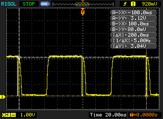

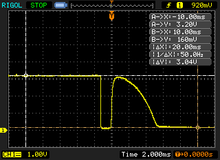

Ich habe mir mal die Lüftersignale der NB-PK1 auf dem Ozi angeschaut.
Unter 4.4V geben die Lüfter am Tachosignalausgang Störimpulse aud die nicht zu dem Tachosignal gehören. Lt. dem Datenblatt ist die Anlaufspannung 4.5V - also ist das Technisch soweit alles OK.
Da die Lüfter so extrem langsam drehen sind die einfach nicht dafür gebaut noch unter 4V zu laufen. Da reichen schwankungen in der Lüfterelektronik um da so ein müll auf dem Tachosignal zu erzeugen.
Das Problem an der sache ist, das die Lüfter einfach nicht vorhandene Impulse erzeugen und die zu filtern wird recht schwer - zumindest wenn es nicht zu lasten der messqualität der für die anderen Lüfter geht.

auf den Bilder sieht man recht gut das der Lüfter noch einen fehlerhaften Drehzahlimpuls ausgibt.

Ist das auf deinem Bild nicht auch bei 3.2v?

Dieses problem mit den Störungen auf der Tachosignalleitung konnten wir erfolgreich filtern und der Lüfter zeigt nun bis zum stillstand die richtigen Drehzahlen an.
Der Lüfter lief bei uns so ca. bis 280 rpm runter.
Wir haben bei der Entwicklung einige Lüfter getestet, aber keiner dieser Lüfter hat dieses seltsame verhalten gezeigt.
Die 3.3V auf den Bildern sind im dem Fall nur das Tachosignal, die Lüfter liefen mit ca 4.1V.
