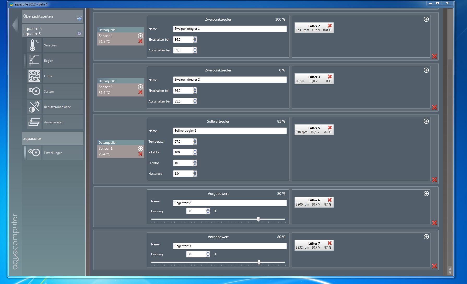

maexi
Samstag, 18. Juni 2011, 16:46
jo, kenn ich

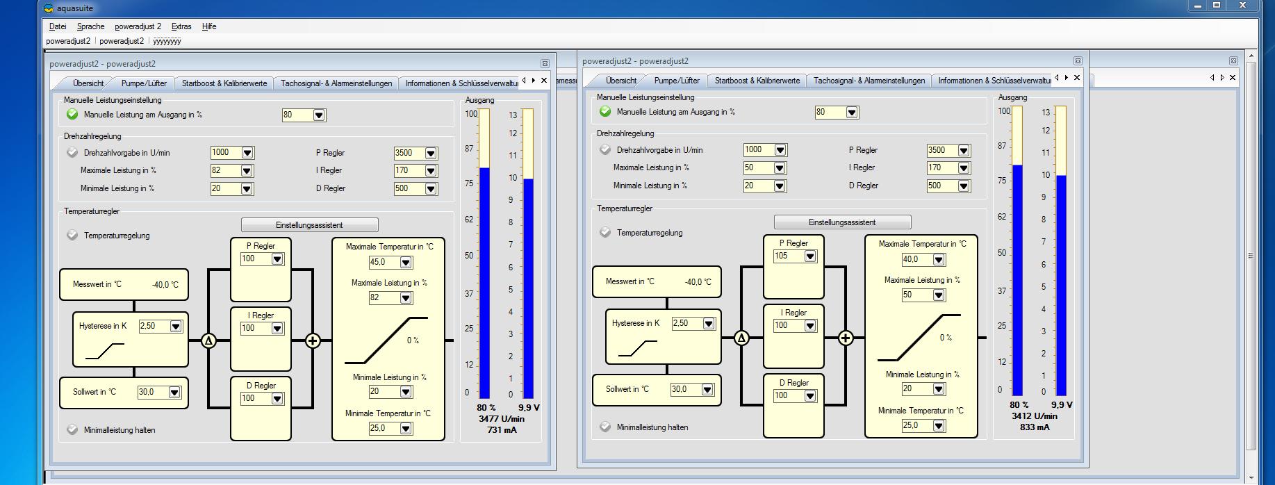

maexi
Samstag, 18. Juni 2011, 16:53
schelli, auf dem Bild sind die Lüfter 5,6 und 7 drei PA2, so zeigen die sich unter AE5 und auf diesem Bild eben unter AE 4, hier sind allerdings nur zwei, der dritte wird unter AE4 nicht gebraucht.
