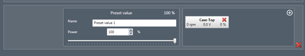

Fehlerbeschreibung:
Nachdem die Aquaero 5 (Firmware 1012) relativ genau 400h gelaufen ist, sind die Lüfter heute nicht angelaufen.
Aquasuite 2012 Beta 4 funktionierte ohne Probleme d.h. die Temps der Sensoren wurden normal ausgelesen und die Bedienung funktionierte einwandfrei.
Das Gerät selber konnte auch problemlos bedient werden.
Nur die angeschlossenen drei Lüfter auf drei Kanälen wollten nicht laufen.
Versuchte Fehlerbehebung:
Ein Neuinstallation der Software brachte keine Abhilfe.
Auch der Versuch die Lüfter direkt über das Gerät zu steuern sowie ein Factoryreset über das Menü des Gerätes brachte keine Abhilfe.
Erfolgreicher Workaround:
Das erneute Flashen mit der Firmewareversion 1012 löste das Problem.
Erwartungshaltung:
Es wäre schön wenn dieser Fehler (auch wenn er schwer zu debuggen ist) gelöst wird.
Frage:
Wie kann ich ein Reset ohne Firmewareupdate machen, wenn das Problem erneut auftretten würde?
edit:

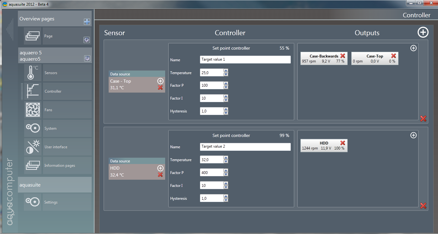

Erneut ist ein Lüfter nach 48h stehen geblieben, super im Sommer!!!
Ich denke in den Screenshot wird klar dass hier irgend etwas faul ist.
Auch hier läuft Lüfter Case-Top wieder einwandfrei nach einen Firmware-Update (auf die gleiche Version)
Die beiden Screenshots zeigen einmal meine normalen Einstellungen (bug.png), sowie einen einfachen Testfall mit einer einfachen Regelung (bug2.png)
