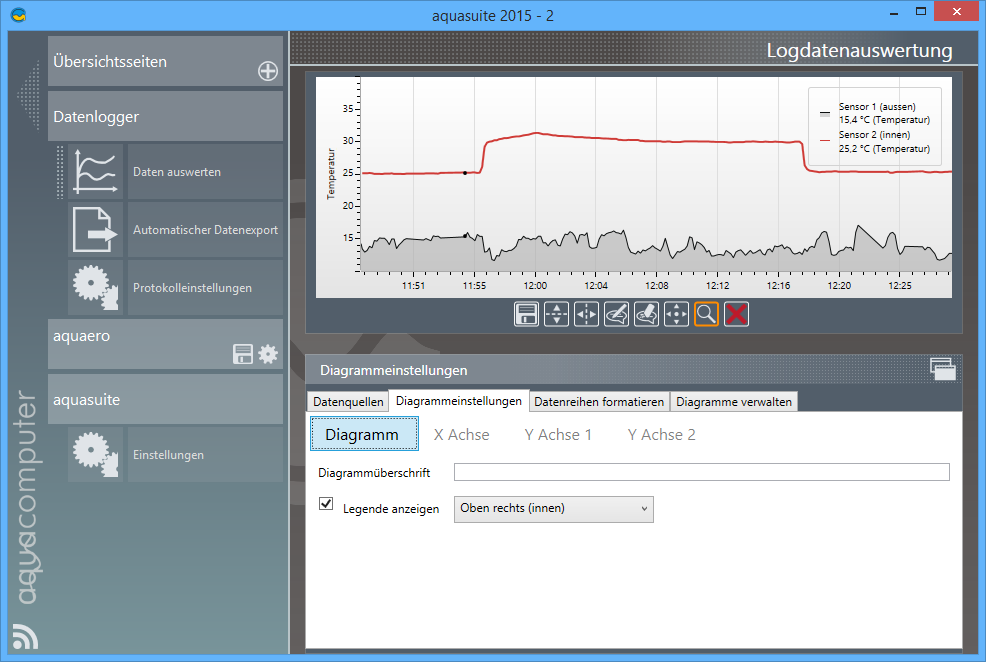

HeinzNeu
Dienstag, 6. Januar 2015, 17:06
dass die auf dem Bild mit blauem Stift gekennzeichnete Legende ungünstig platziert ist. Sie wird von den Graphen komplett überschrieben
Die legende kannst du im Datenlogger einstellen bzw. konfigurieren.

Mensch Sebastian, entschuldige bitte, aber was sollen derartige Antworten?
zu 1) Dass ich die Legende im Datenlogger einstellen bzw. konfigurieren kann, ist mir durchaus klar. Leider habe ich hierzu trotz Suche keine Option gefunden.
Weshalb sagst Du nicht gleich konkret, wo diese Option versteckt bzw. aufzurufen ist?

Dienstag, 6. Januar 2015, 18:21
das meiste ist doch sogar im Handbuch beschrieben.
zur Diagramlegende:
ich glaube das kann man finden, bzw so versteckt das man es nicht finden kann ist es nicht.

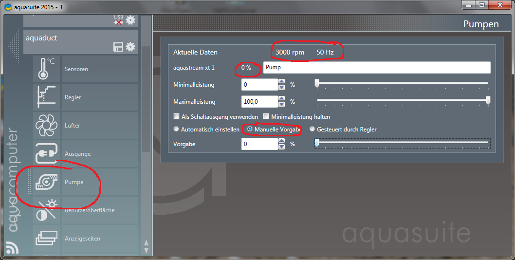

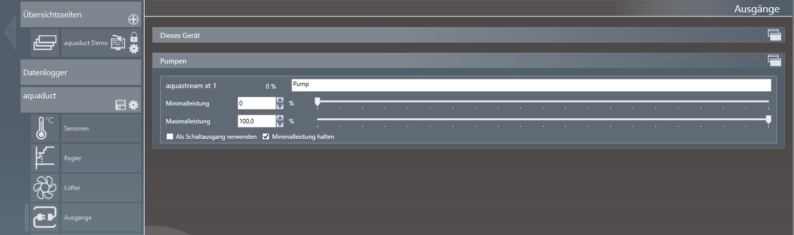

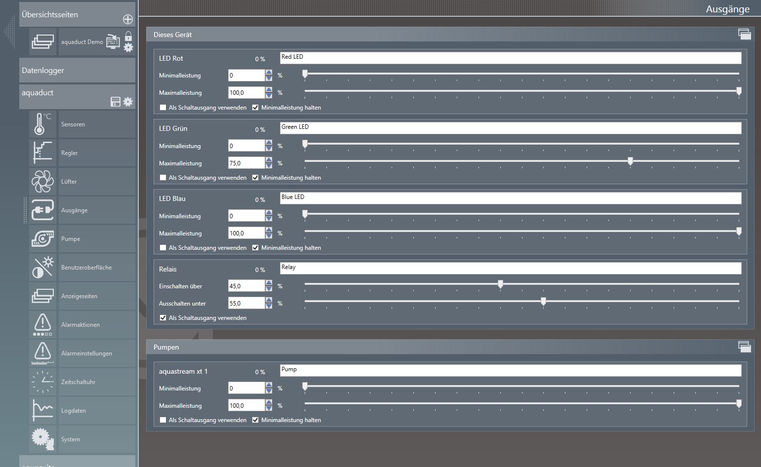

madmarc69
Samstag, 10. Januar 2015, 01:27

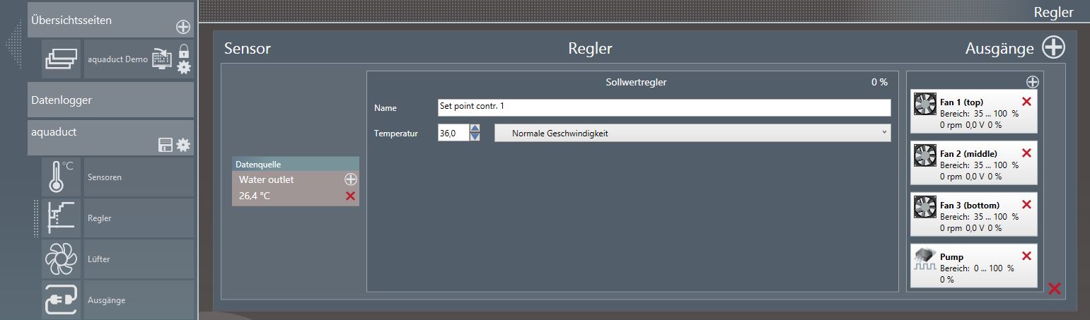

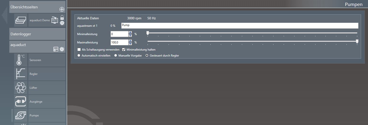

ich habe folgendes Problem mit meinem neuen Aquaduct 720 XT Mark V und der Konfiguration unter der Aqua Suite 2015_3 (neueste Firmware ist bereits installiert und das Gerät wurde auf Werkseinstellungen zurückgesetzt):
Ich möchte unter "Regler" neben den Lüftern auch die Pumpe regeln. Ich denke ich habe alle Einstellungen korrekt gemacht (siehe Bilder). Das Problem ist, dass das Aquaduct nach dem Ausschalten des PCs und somit auch des Aquaductes, die Reglersteuerung für die Pumpe nicht mehr auswertet. D.h. Die Pumpe geht nach dem Einschalten des PC/Aquaduct kontinuierlich immer höher bis zum Maximum. Dort bleibt sie dann auch. Im Menü "Regler" wird allerdings die Pumpe mit 0% angezeigt. Wenn ich das Menü "Pumpe" aufrufe, sehe ich dass die Pumpe aber auf 100% läuft, was sie auch tatsächlich tut.
Mach ich etwas falsch oder ist da noch ein Fehler in der Software vorhanden?
MfG MM69

Breit
Samstag, 10. Januar 2015, 14:32
Unter dem Tab "Pumpe" (Bild 2) steht deine Pumpe doch auf 0%?

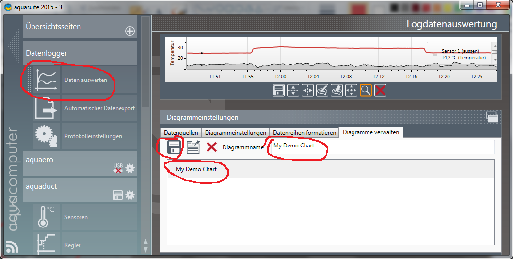

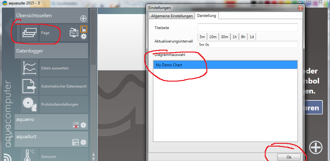

HeinzNeu
Samstag, 10. Januar 2015, 14:37

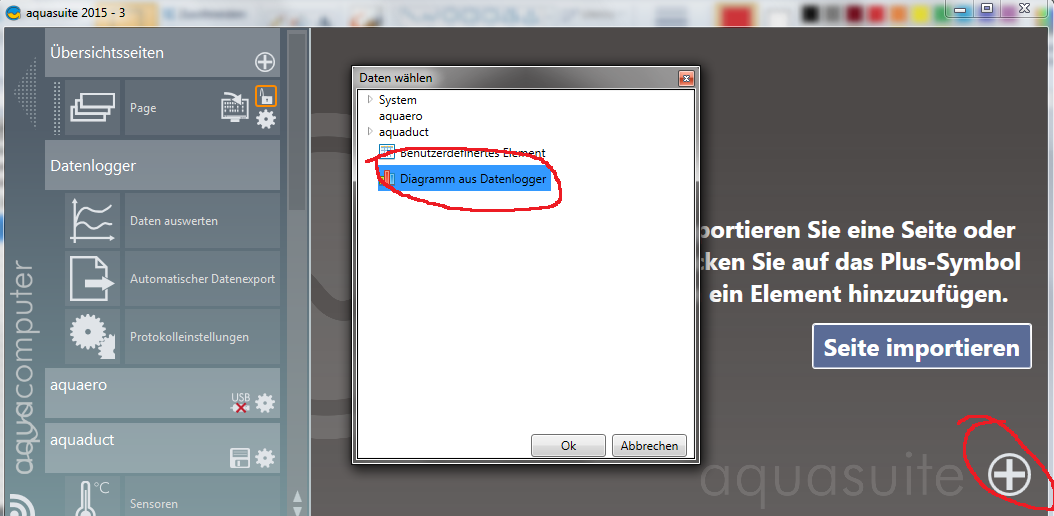

Ich möchte ein im Datenlogger/Datenauswertung angelegtes Diagramm in das untere Feld der Übersichtseite importieren. Dazu habe ich im Datenlogger/Datenauswertung auf das Diskettensymbol in der Legende unter links geklickt. Dann wird das Diagramm im Ordner Aquatuning.PNG.files gespeichert.
Wenn ich jedoch wieder auf die Übersichtseite in Feld unten gehe und mit Daten importieren die gespeicherte Seite zum Import aufrufen will, ist der Ordner leer. Die zuvor gespeicherten Dateien werden nicht angezeigt.
madmarc69
Samstag, 10. Januar 2015, 17:36
das sind nur die Screenshots der Konfiguration. Nach dem Ein- und Ausschalten das Aquaduct steigt dann die Pumpendrehzahl kontinuierlich bis max, obwohl der Regler sagt, die Pumpe sei auf 0 %. Sie soll auch bei 0% bleiben, zumindest bis der Regler anspricht und die Lüfter bzw. dann auch die Pumpe hochregelt.
Mfg MM69
Warhead
Samstag, 10. Januar 2015, 21:02
das dürfte ja auch der falsche weg sein...
wenn du ein neues element erzeugen willst, hast du doch direkt ganz unten gleich "diagramm aus datenlogger" stehen und in dem fenster wählst du das dann im zweiten reiter aus und fertig, da muss nix aus nem ordner importiert werdn
Montag, 12. Januar 2015, 07:35
Du musst das Diagramm als konfiguration sichern. Siehe Bilder:
Das scheint aber zu gehen, da bei Dir ja bei 0% auch 300RPM angezegt wird. Also sieht das ganz ok aus.

madmarc69
Montag, 12. Januar 2015, 07:39
ich hatte es zuvor geschrieben. Die Screenshots zeigen nur die Konfiguration, nicht den Zustand nach Einschalten des Aquaduct. Das verhalten ist wie von mir beschrieben und somit falsch.
[attach]5007[/attach]
[attach]5008[/attach]
[attach]5009[/attach]

Montag, 12. Januar 2015, 07:47
Im Reglermodus scheint es nocht ein Problem zu geben. Benutze einfach die Manuelle Einstellung. Es endstehen dir ja keine Nachteile wenn du die Pumpe manuell einstellst.
