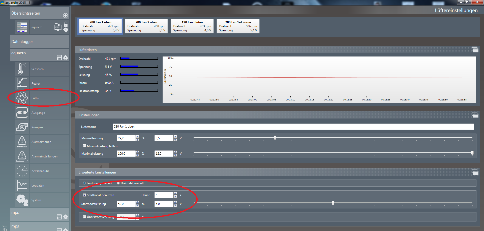

Was toll wäre ist eine Funktion, wo man die Lüfter beim Start des Programmes für zB. 5 Sekunden automatisch auf 100% laufen lassen kann und dann wieder auf die eingestellte Minimalleistung. (Oder wenigstens ne API zum Steuern der Lüfter)
Das wäre gut, da zB. meine Noctua Lüfter erst bei 40% Leistung anspringen aber sich dann bis nach unter 30% regeln lassen. Wenn man nun als Minimalleistung 30% eingestellt hat, springen sie nicht an bis das Wasser nach einer Weile so heiss wird, dass die Lüfter auf Maximalleistung sind.

Du meinst so etwas wie einen "Startboost" ;)
Oh, ja genau das meine ich. Gibts das auch für die aquastream XT oder nur für den aquero? :D
Nein, diese Funktion hat nur das aquaero und poweradjust.
