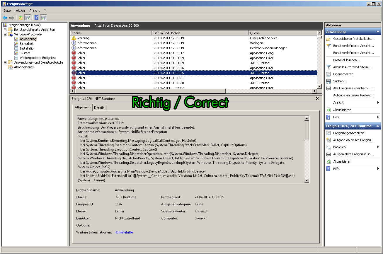

Bei mir stürzt die neue Version nach ca. 10 Sekunden ohne erkennbaren Grund ab.
Was soll ich tun?
Donnerstag, 8. Oktober 2015, 20:32
Was soll ich tun?
Das hier ;)

Donnerstag, 8. Oktober 2015, 21:03
Donnerstag, 8. Oktober 2015, 21:06
Was soll ich tun?
Und eventuell noch mal eine "Neuinstallation" und kein Update der aquasuite,.... das ist eine kaputte Übersichtsseite.

Neuinstallation hat nix gebracht.
Du musst bei der Installation "Neuinstallation" auswählen. Was passiert dann wenn du die aquasuite öffnest? Maile mal Screenshots und Fehlerberichte an info@aqua-computer.de.
Beschreibe was du machst und wann es ein Problem gibt.

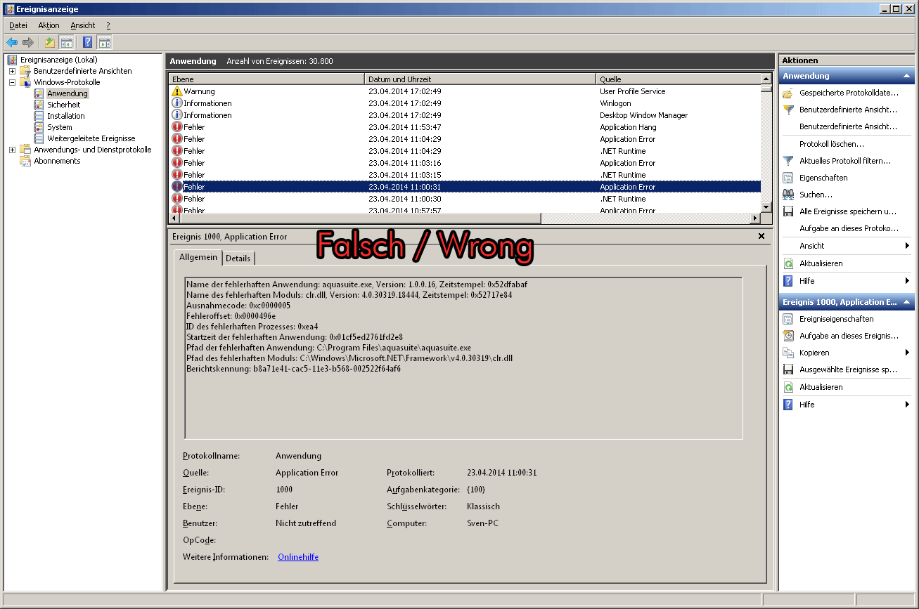

Nach einer Neuinstallation konnte ich zwar einen großen Teil meiner Einstellungen wieder herstellen, aber jetzt nach dem Neustart des Systems bricht die Aquasuite wieder mit dem Hinweis zusammen, Aquasuite funktioniert nicht mehr.
Name der fehlerhaften Anwendung: aquasuite.exe, Version: 1.0.5760.21232, Zeitstempel: 0x56179b50
Name des fehlerhaften Moduls: unknown, Version: 0.0.0.0, Zeitstempel: 0x00000000
Ausnahmecode: 0xc0000005
Fehleroffset: 0x00007ffc4ffeb4a5
ID des fehlerhaften Prozesses: 0x3288
Startzeit der fehlerhaften Anwendung: 0x01d102a6f62387ff
Pfad der fehlerhaften Anwendung: C:\Program Files\aquasuite\aquasuite.exe
Pfad des fehlerhaften Moduls: unknown
Berichtskennung: dc02b282-b1e9-4e5c-893c-1fe9ff025166
Vollständiger Name des fehlerhaften Pakets:
Anwendungs-ID, die relativ zum fehlerhaften Paket ist:
Dieser Beitrag wurde bereits 1 mal editiert, zuletzt von »HeinzNeu« (9. Oktober 2015, 17:31)
Freitag, 9. Oktober 2015, 17:55
was hast du da gemacht? Wenn du uns keine Mail mit den wesentlichen Daten schickst wird Dir hier keiner helfen können.
Also schreibe per MAIL was du wann wie eingestellt hast. Am besten noch mit Screenshots.
und Das nicht vergessen:
