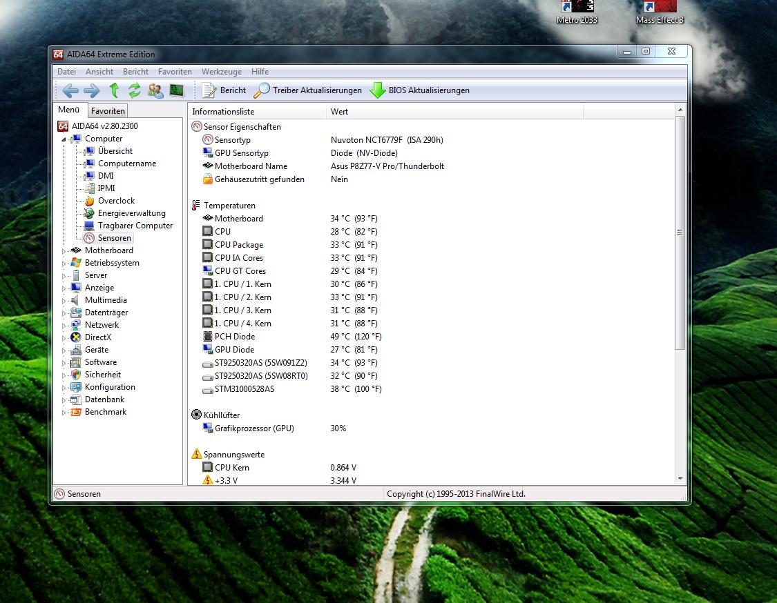

Montag, 18. März 2013, 03:04
Sooo, nachdem ich nun einige Tage mit dem Kühler verbracht habe, möchte ich mal kurz ein paar Worte loswerden:
Dieser Kühler ist der beste GPU-Kühler, den ich jemals in Händen gehalten, bzw. verbaut habe.
Die Verarbeitung ist tadellos. Das muss aber auch so sein bei einem Kühler, der größtenteils ohne Pads auskommt. Die Oberflächen sind markellos, alles ist passig, sauber und erfüllt meine Erwartungen.
Die Temperaturen sind Wahnsinn. Im Idle sind die Temps so niedrig, dass Wasser=Chip ist 26-27°C. Wow. Das ist so nierig, dass ich dass Wasser nochmal nachgemessen habe. Aber es stimmt. Fast könnte man meinen, das Wasser würde den Chip heizen.
Unter Volllast fährt der Kühler dann seine Krallen aus; die DeltaT liegt bei 5-6°C. Bei ca. 32-33° Wasser hat der Chip 37-38°C. Das ist einsame Spitze, zumal der Titan bei mir dauerhaft mit 1,16GHz taktet. Überaus beeindruckende Werte. Auch der RAM bleibt herrlich kühl, der kommt kaum über 25-30° (geschätzt, ich kann das im Augenblick nicht korrekt nachmessen).
Die Kühlleistung ist über jeden Zweifel erhaben; gepaart mit einem sehr schönen Design und sehr wertiger Verarbeitung.
Einziger Wehrmutstrofen ist der Durchfluss; der Kühler hat mir mal eben etwas über 50l/h abgegnapst. Von 182 auf 129l/h. Das klingt zwar im ersten Augenblick nach viel, ist aber aufgrund der gebotenen Leistung absolut vertretbar; der erste "Schock" legt sich schnell und weicht dem Staunen ;)
Übrigens; sehr lobenswert ist die Aktion mit der Schraube. Es ist selten, dass ein Hersteller wegen eines solchen Kleinteils einen solchen "Aufwand" betreibt und das auch noch ungefragt. Vorbildlich und lobenswert, ich danke euch dafür.
Alles in allem der beste Kühler, den ich je mein Eigen nennen durfte. Vielen Dank, ihr seid einsame Spitze Jungs :thumbsup:
Kleiner Witz zum Schluss; ich weiß, ist nur idle, aber dennoch lustig. :thumbup:

sikutux
Montag, 18. März 2013, 04:34
kann ich nur Bestätigen im Idle graka ausgang 25.5° zu GPu 25,0
