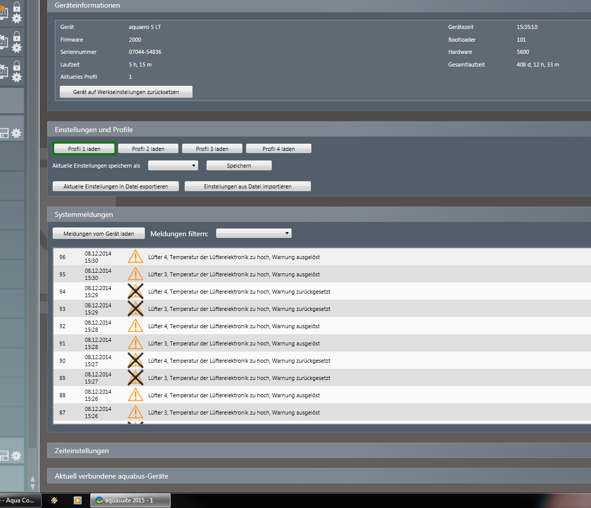

Momentan nicht benutzbar. geht nur 100% oder 0%. teillast kommt nach kurzer zeit eine fehlermeldung alle paar sekunden mit aufdrehen der lüfter auf 100%.
»alexfloimair« hat folgendes Bild angehängt:
Montag, 8. Dezember 2014, 16:14
lüfter auf 100%.
Bei der Letzten Version wurden die Elektroniktemperatuen um 10°C zu gering ausgelesen. Das ist nun mit dieser Version gefixt.
Deine aquaero ist thermisch überlastet. Sorge für eine ausreichende Kühlung und alles ist ok.

na toll, dann brauch ich quasi den passivkühler dazu?
