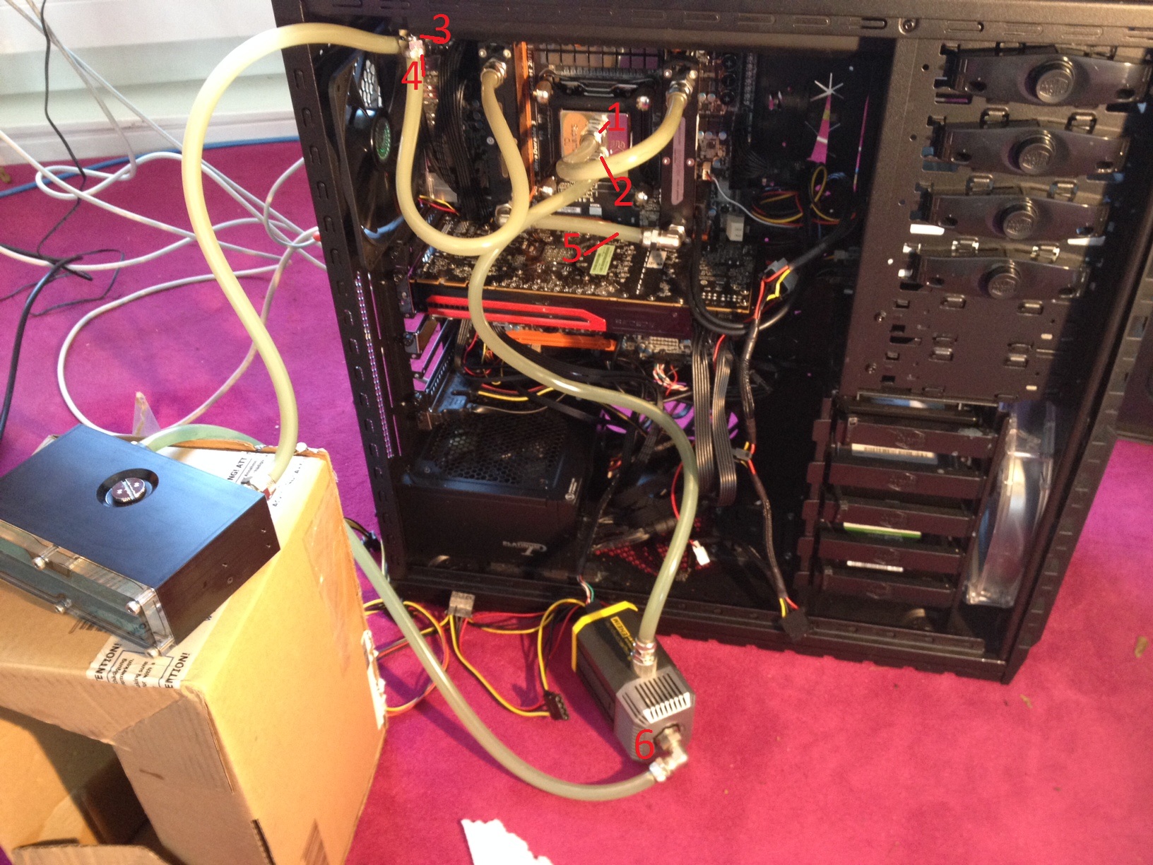

Also bin langsam am verzweifeln, anbei mal ein Bild wie es im Moment ist und ich lasse es noch mit externem Netzteil laufen, will ja die CPU nicht kaputt machen.
Die Nummer sagen folgendes aus:
1: Kühlereingang oben gibt weiter an RAM Kühler
2: Kühlereingang unten verbunden mit Druckstutze von der Pumpe (oben)
3: Radiator verbunden mit Eingang von AGB (der ein wenig oben liegende Eingang)
4: Ratiador verbunden mit zweitem RAM Kühler
5: Ram Kühler zu RAM Kühler
6. Pumpe Saugstutze verbunden mit AGB Eingang (unten liegender)
Was mir noch auffällt ist, wenn ich den Schlauch 1 vom RAM Kühler entferne und dran sauge..kommt KEIN Wasser..nix als ob irgendwas verstopft ist, meint Ihr der Kühler is der Uebeltaeter?
death25 has attached the following image:

Wenn du nicht durchlassen/absaugen kannst ist einfach was verstopft...

Hast du vielleicht Knicke im Schlauch? Zwischen CPU und rechtem Ram-Kühler siehts mir extrem aus auf deinem Bild. Auch der Schlauch zwischen linkem Ram-Kühler und Radiator sieht mir aus als wenn er leicht abgeknickt ist.

Dann lasse den RAM doch einfach mal weg aus Deinen Kreislauf.
Also Du solltest im AGB schon deutlich das Wasser in Bewegung sehen.
Und wenn alles nichts hilft, dann alle Kühler, Radi ect raus.
Dann verbinde die Pumpe und den AGB und schaue ob da was los ist im AGB. Wenn Du nicht sicher bist, dann mache keinen Kreis, sondern Pumpenausgang Schlauch in einen Eimer.
Wenn das ok sein sollte, dann baue den ersten Kühler mit dazu. Wieder testen, wieder notfalls das Ende in den Eimer.
Vielleicht reicht es aber fürs erste den Ram raus zu nehmen.

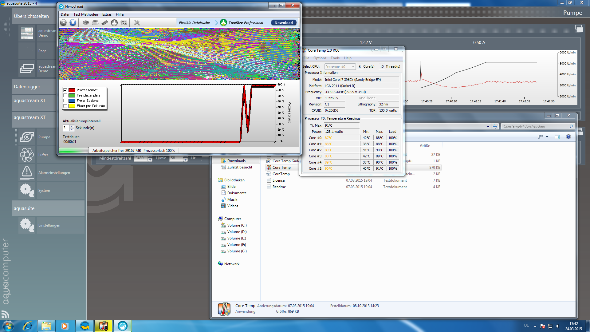

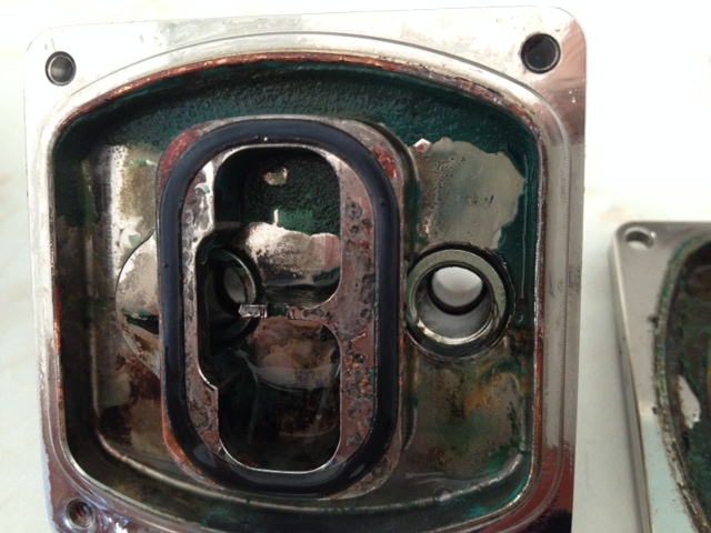

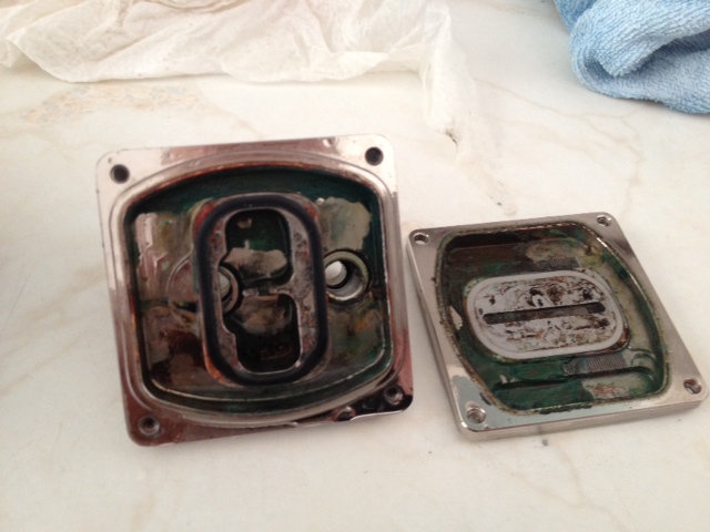

Nachdem ich jetzt den Kühler der extrem verschmutzt war (siehe Bilder), gereinigt habe läuft meiner Meinung nach das Wasser, es sind noch Luftblasen drin aber das man sieht an manchen Blasen dass das Wasser läuft.
Was mich aber noch stutzig macht ist die Temperatur, ich habe mal einen Benchmark mit HeavyLoad laufen lassen folgende Ergebnisse:
-Ruhestand -> 39 -45 Grad (mehrer core^s)
-CPU Auslastung (siehe Bild) -> nach 10 Sekunden 85-90 Grad
-GPU Auslasunt -> nach 10 Sekunden 72-75 Grad
Kann das sein?
P.S. die Kühler Elemente habe ich entfernt.

also ich rate dir - unabhängig von deinem Durchflussproblem, alle deine Kühler innen gründlich zu reinigen. Das sieht ja grauenhaft aus. Am besten alle Anschlüsse, alle Schläuche und alle Dichtungen gegen neue tauschen. Cilit bang orange und Zahnbüste. Ich hatte mal einen Kupferkühler nach einem Aludesaster sehr erfolgreich mit hochprozentiger Salzsäure im Ultraschallbad reinigen können. Das ist allerdings recht gefährlich für die Gesundheit wenn man nicht weiß was man da tut.

Also ganz ehrlich.....ich bin raus hier. Schreibe in diesen Thread nicht weiter.
Zig mal wurde geschrieben das Du alles zerlegen und säubern sollst.
Erst war es ersichtlich am AGB.
Dann schreibst Du, damit Du alles gereinigt hast.
Dann denkst Du damit der RAM Kühler verstopft ist.
Jetzt präsentierst Du uns den CPU Kühler.
Also letzter Ratschlag von mir. Alle Komponenten der Wakü zerlegen. Sauber machen. Wie der Vorposter geschrieben hat, Schläuche gegen neue ersetzen. Dann alles ordentlich zusammenbauen, eventuell noch mal spülen und dann mit neuen Destillierten Wasser befüllen. Das alte Wasser gehört ins Klo!
Wenn Du dann alles sauber hast, kannst Du anfangen Dir über Temperaturen ect Gedanken zu machen.

Deine CPU-Temp ist viel zu hoch, entweder kein Durchfluss oder der Kühler ist nicht richtig montiert.
