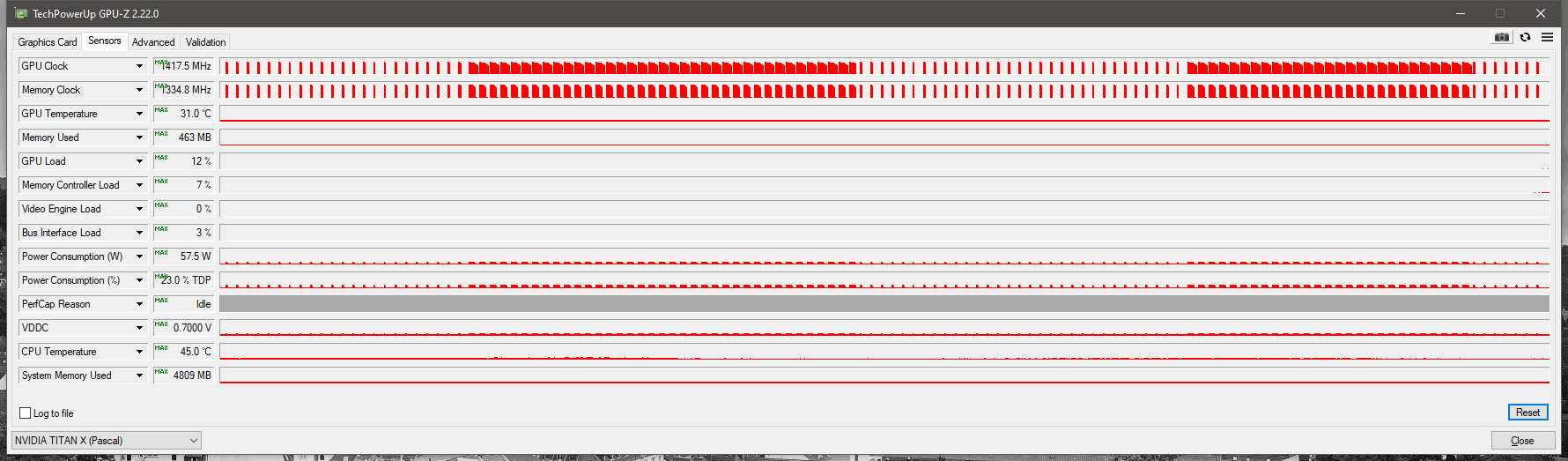

Im Windows Lockscreen habe ich ein Problem im Zusammenhang mit AmbientPX feststellen können, siehe GPU-Z Screenshot.
»Zumbi« hat folgendes Bild angehängt:

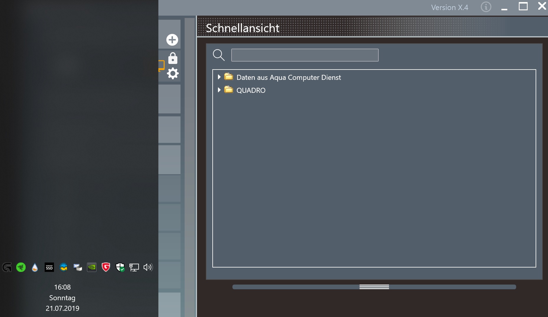

Ja habe das heute erst mit nem Update versorgt. Muss man bei HWInfo noch was Einstellen damit der die Daten auch an Aquasuite sendet?
Ging sonst immer alles automatisch. Jetzt aber nicht mehr. Es erschein ja nicht mal das HWInfo im Aquasuite.
Meine Projekte: IT Tweak
Sonntag, 21. Juli 2019, 16:29
[attach]6937[/attach]
Klick mal auf "Daten aus Aquacomputer Dienst" dann hast Du auch Dein HWInfo :)
