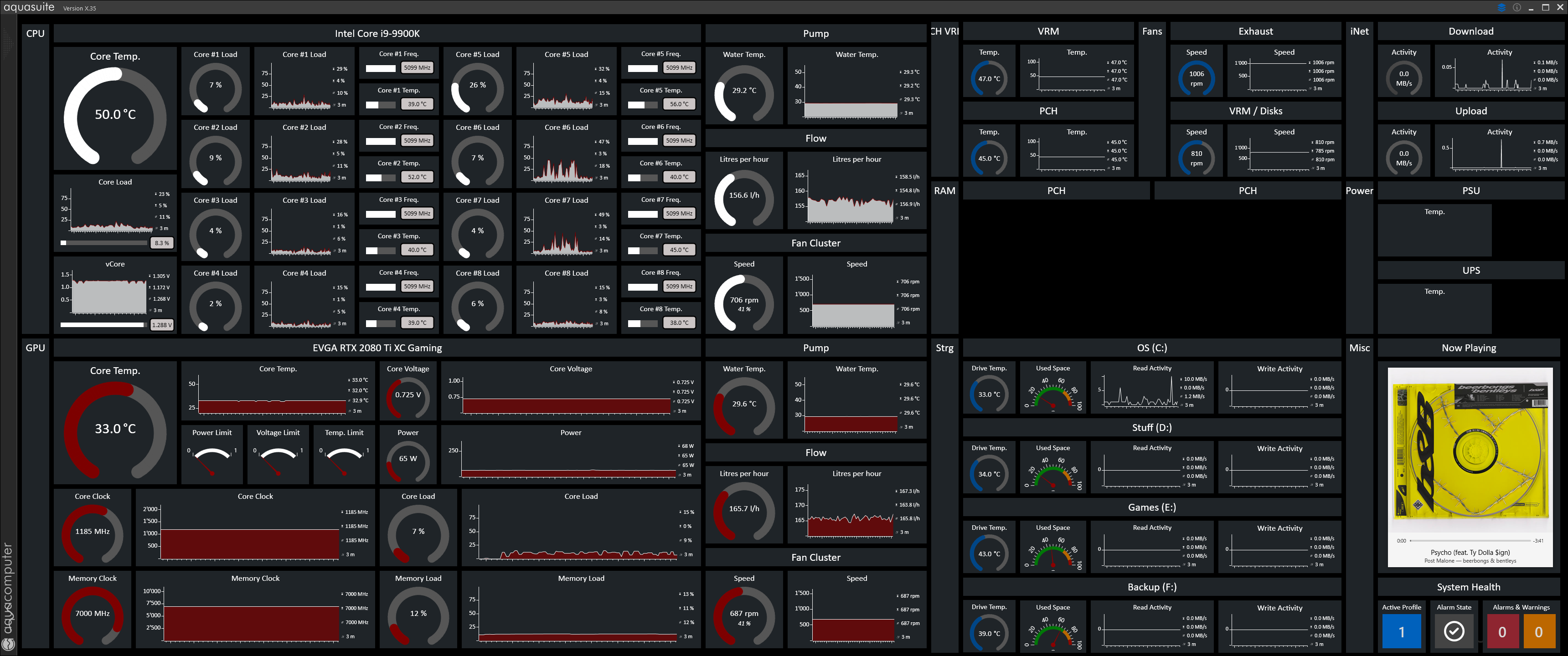

Kann es sein, dass der Windows Gaming Modus das Update der Übersichtsseiten blockiert oder verzögert? Während bestimmte Spiele laufen (z.B. Cyberpunk) wird die Seite (auf dem 2. Monitor) bei mir nicht mehr aktualisiert.
Wenn man das Spiel verlässt, ist die AS dann auch tot und man muss sie abschießen, bevor man sie wieder nutzen kann. Kann das irgendjemand bestätigen?

Wahrscheinlich ist deine Übersichtsseite defekt.
Baue doch erst mal eine kleine Seite mit wenig Anzeigen und beobachte das dann. Du musst den Fehler isolieren. Wenn das ein generelles Problem der aquasuite wäre, hätten da viel mehr user probleme mit dem problem.
Ich tippe immer noch auf einen Fehler im Grafiktreiber oder ein defektes Windows.
Interessant wäre doch zu wissen oder herauszufinden, was genau an meinem Windows diese Probleme verursacht? Sehr wahrscheinlich hilft es natürlich schon, einfach Windows neu aufzusetzen. Es kann aber auch gut möglich sein, dass ich wieder dieselben Probleme habe, nachdem ich Programm x, y oder z installiere, oder diese oder jene Einstellung mache. Dann kann ich mir die Mühe auch sparen mit dem Neuaufsetzen. Ich finde du machst es dir zu einfach, indem du sagst, "mein Windows wäre defekt". Was soll das überhaupt genau bedeuten? Oder meine Übersichtsseite sei defekt? Weshalb gehen dann eure vorgefertigten auch nicht? Ich bin ja offenbar nicht der einzige mit ähnlichen Problemen. Es geht darum herauszufinden, weshalb aquasuite mit gewissen Konstellationen evtl. Mühe hat. Vielleicht macht ein Windowsupdate Probleme und die meisten aquasuite User haben das noch nicht installiert, weshalb es bei diesen Personen noch gut läuft. Ich bin derzeit auf Windows 10 64-Bit 20H2.

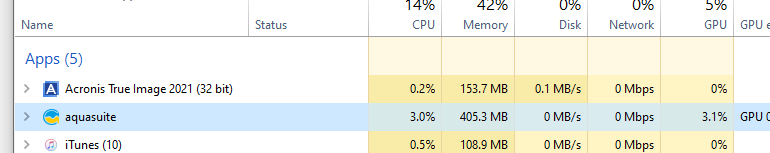

Kleines Erfolgserlebnis: Nachdem ich DisplayFusion, ein Programm zur einfacheren Verwendung von Multi-Monitor Setups, beendet habe, wurden fast alle Elemente meiner Seite wieder geladen. Nachdem ich jedoch nur ein einziges davon angepasst und die Datenquelle geändert habe, hing sich die suite wieder auf.
Update: Es läuft wieder!!!! :D :D Die Acronis True Image Protectionfunktion war wohl das Problem. Ich hab die eigentlich normalerweise deaktiviert, weil ich schon ein Antivirus habe, jedoch hat sich die wohl nach einem Update wieder selber aktiviert. Die Seite lädt nun wieder extrem schnell, die Bedienung von der suite allgemein ist wieder flüssig und alle Elemente sind vorhanden :D Tag gerettet! Danke an mich selber haha.

Super das du das Problem gefunden hast. Mich würde aber noch interessieren, wie hoch der RAM-Verbrauch und die CPU-Auslastung des Aqua Suite Prozesses ist.
Hat sich inzwischen eingependelt bei 2-3% CPU, ca. 400 MB RAM und 3-7% GPU :)
