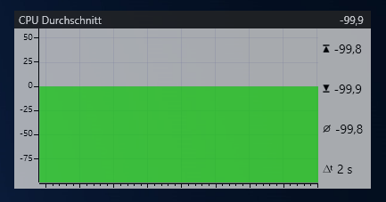

Thursday, September 1st 2022, 1:45pm
Echt schade… da ich ein wenig meine GPU von der Spannung her senken wollte, habe ich wieder MSI Afterburner installiert. Zack, das Problem ist wieder da. Der Dienst startet seltenst oder garnicht. Mit keinem anderen Hintergrunddienst habe ich Probleme…
