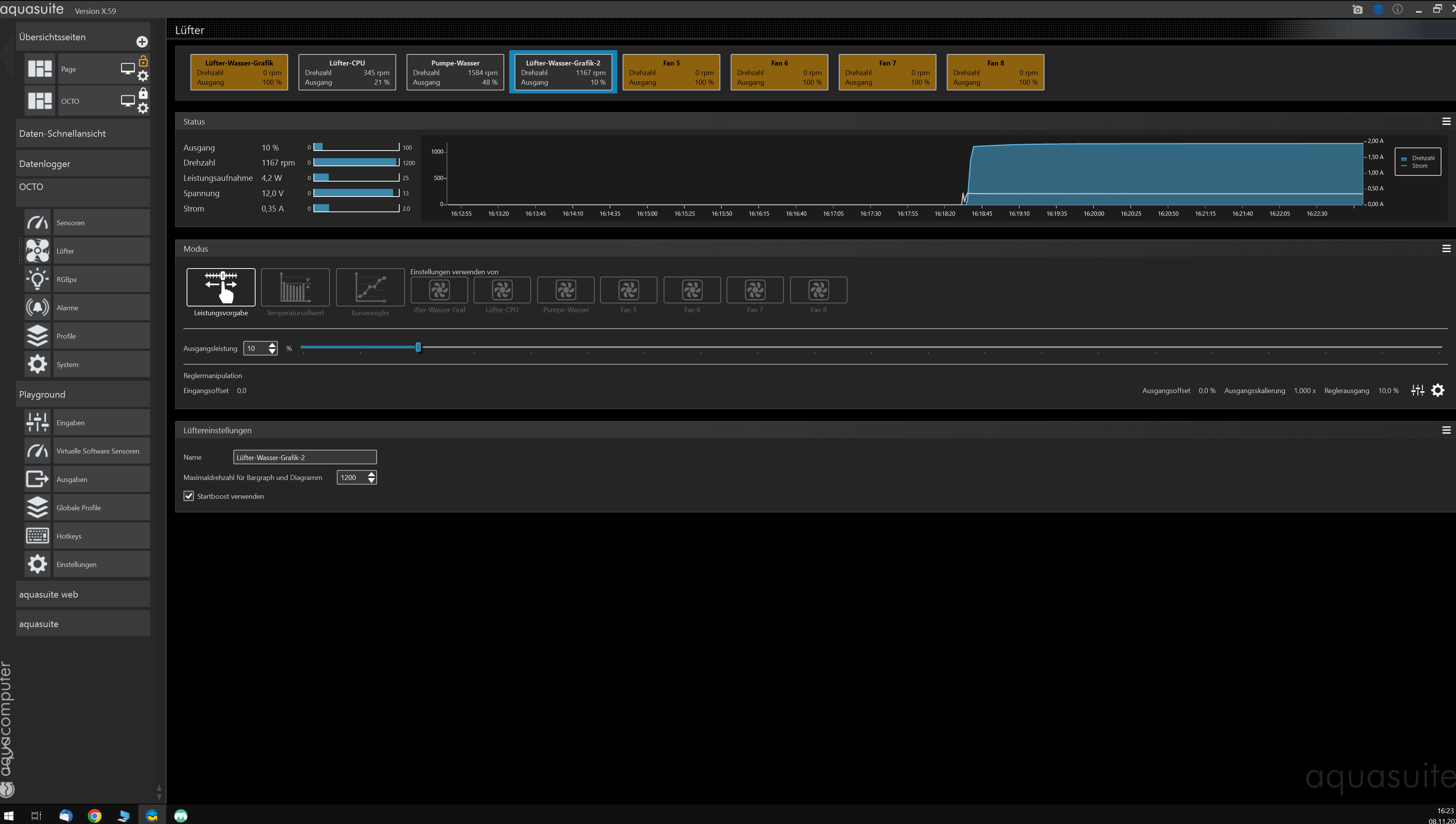

Habe auch schon nur einen einzelnen Lüfter angeschlossen das gleiche 100%
Hab jetzt einen anderen Steckplatz auf dem Octo benutzt und die Leistungsvorgabe
auf 10% gestellt läuft auch mit 100%
»Quanto40« hat folgendes Bild angehängt:

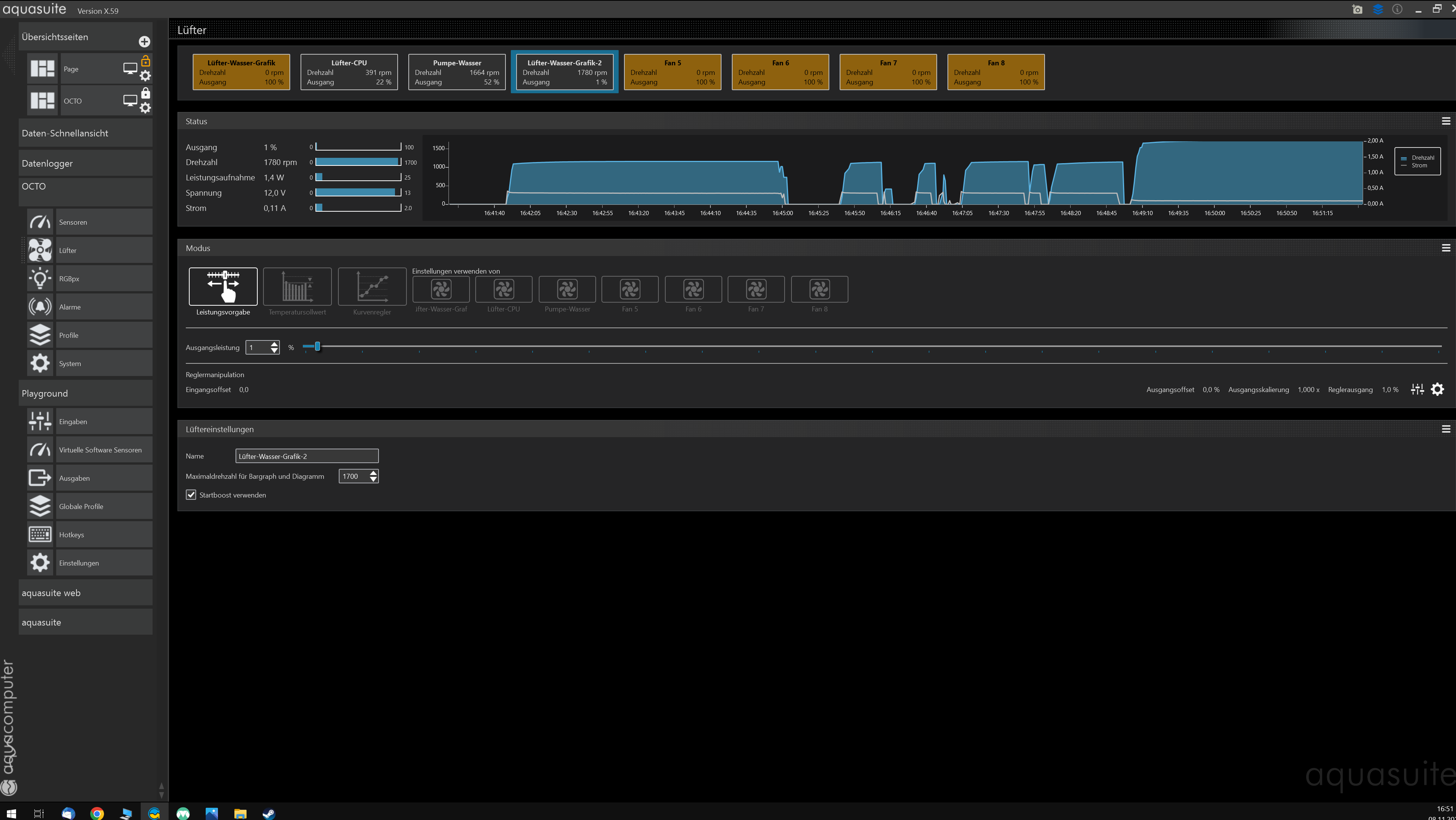

Hab jetzt nochmal einen komplett anderen Lüfter angeschlossen (einzeln direkt) auf 1% Leistung gestellt und der läuft auch mit 100% :(

Eine Frage kann es daran liegen das die Lüfter nur einen 3Pin Anschluß haben? Der andere Lüfter den ich eben angeschlossen habe hatte auch nur 3 Pin jetzt habe ich einen mit 4 Pin benutzt und die Reglung funktioniert?
Dienstag, 8. November 2022, 18:25
Ja, sowohl QUADRO, als auch OCTO sind reine PWM Regelungen, es liegen immer 12 V an.
Damit erklärt sich das Verhalten.

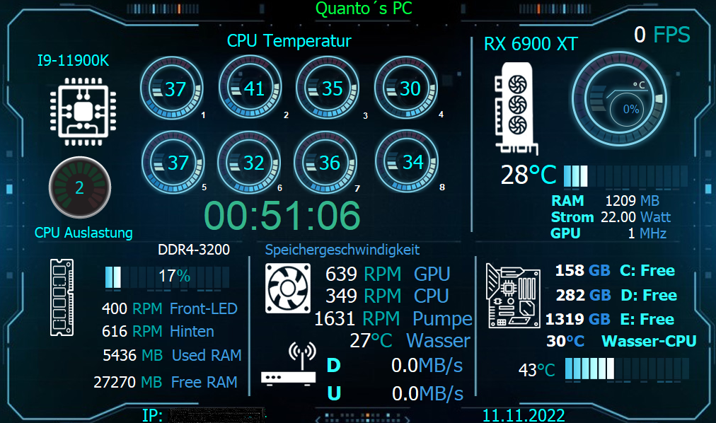

Neue 4Pin Lüfter verbaut und alles funktioniert so wie es soll. Auch die Daten auslesen vom Octo und über Aida64 auf ein externen 8 Zoll Monitor
klappt jetzt mit dem Octo perfekt, was beim Corsair Commander PRO oft nicht funktionierte.
Danke für eure Hilfe
