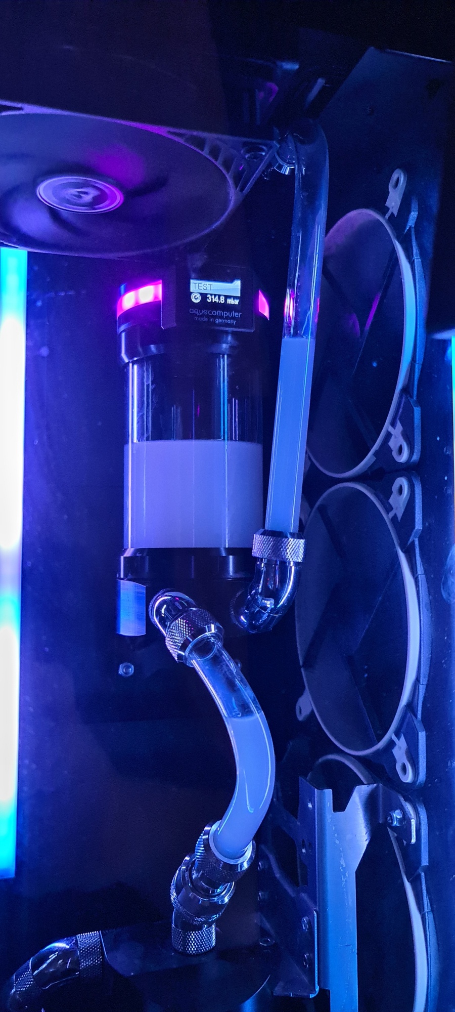

ffman
System wird nicht richtig entlüftet
Sonntag, 19. März 2023, 20:44
Hallo. Hätte da eine Frage bezüglich dem automatischen entlüften. Also unterdruck wird problemlos erzeugt aber die Luft verschwindet nicht aus dem Loop (sieh Anhang) vll hat jemand eine lösung für mich Danke schon mal
»ffman« hat folgende Datei angehängt:
Montag, 20. März 2023, 09:07
Das LEAKSHIELD befreit Dich nicht von der Notwendigkeit des normalen Entlüftens.
Das was man da auf Deinem Bild sieht sollte aber beim start der Pumpe sofort verschwinden, wenn das so aussieht, wenn Du morgens zum Rechner kommst zieht Dein System über Nacht Luft.
In dem Fall sind vermutlich Dichtungen an der Pumpe/dem Fitting darüber und am rechten Fitting des AGB nicht dicht.
Mit mehr Informationen von Dir könnte man auch genaueres herausfinden ;)
ffman
Montag, 20. März 2023, 10:36
Das was man auf den Bild sieht da läüft die Pumpe. Welche Info benötigst du. Oder ist eventuell die D5 Next defekt
Dieser Beitrag wurde bereits 1 mal editiert, zuletzt von »ffman« (21. März 2023, 07:37)
Montag, 20. März 2023, 11:18
Je nach System kann es nicht so einfach sein die Pumpe richtig zu entlüften. Du musst erst mal dafür sorgen das Wasser in die Pumpe kommt. Rechner kippen, Kreislauf öffnen.
Das Leakshield unterstützt die Pumpe nur beim entlüften.
Montag, 20. März 2023, 11:45
Das die Pumpe Läuft wäre eine wichtige Info gewesen :)
Hörst Du die Pumpe, wird eine Drehzahl angezeigt, vibriert die Pumpe, sieht man irgendwo im System bewegung?
Ein Bild vom ganzen System wäre nicht schlecht, aber bitte ohne Seitenteil und AGB Beleuchtung bei gutem Licht, damit man auch was erkennen kann.
Wenn es bei laufender Pumpe so aussieht und sich nichts bewegt ist entweder Luft in der Pumpe und sie läuft trocken, oder sie läuft garnicht.
Die Geschichte, wie es zu dieser Wasserverteilung gekommen ist währe vielleicht noch erhellend.
