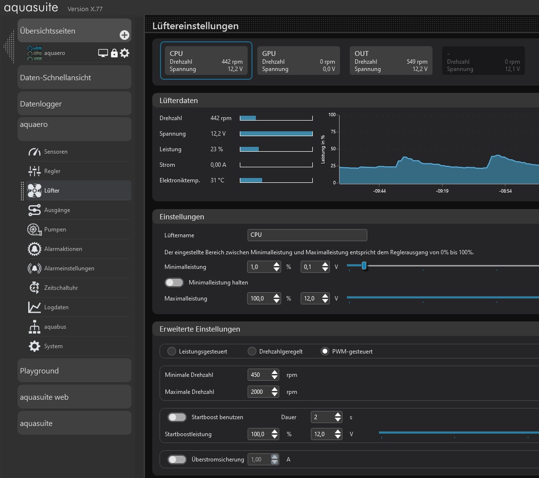

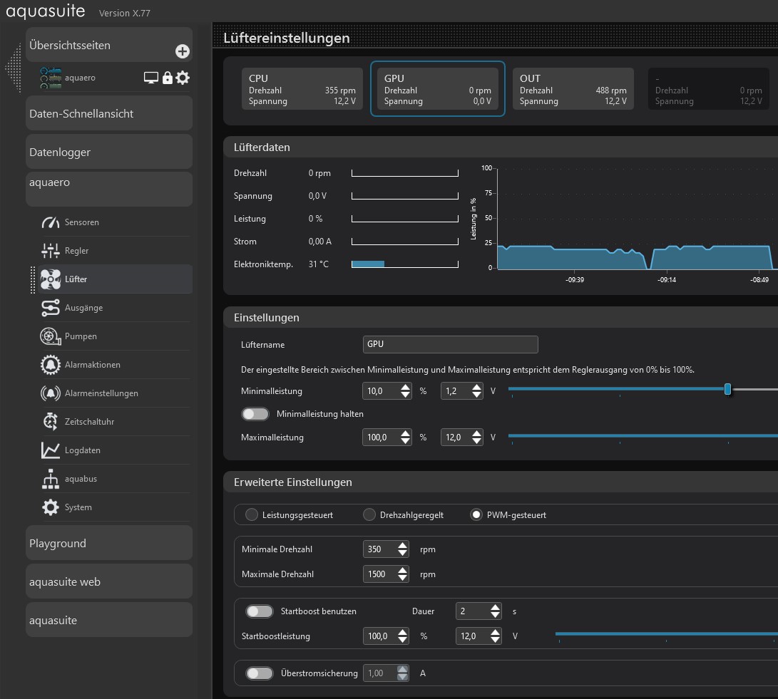

Shadow86 a envoyé les fichiers suivant :
  • Übersicht.jpg (277,56 kB - téléchargé 135 fois - Dernier téléchargement : 9 septembre 2026, 23:04)
  • Hintergrunddienst.jpg (116,56 kB - téléchargé 135 fois - Dernier téléchargement : 9 septembre 2026, 18:32)

Shadow86
mercredi 27 décembre 2023, 15:13
Es muss ja irgendwie mit dem Hintergrunddienst zu tun haben, umso interessanter, dass alles "normal" aussieht, die Temperaturen aber nicht richtig ausgelesen werden.
Kann gerne mehr Screenshots liefern, könnte aber etwas viel werden.
edit:
Nach einem Systemneustart funktioniert alles wieder, ist aber nicht garantiert, da der Fehler wie gesagt sehr häufig bei mir auftritt.
Wie bereits erwähnt sind die Screenshots nun nach einem Systemneustart und einer funktionierenden aquasuite / Hintergrunddienst aufgenommen.
Aber soweit meine Konfiguration, wenn was fehlen sollte, bitte hinweisen wo ich dafür hin muss. ^^

firefox_i
mercredi 27 décembre 2023, 17:56
Hmmm.
paar Kleinigkeiten, die mir auffallen:
- die Starttemperatur ist teilweise nicht am Anfang der Kurve. mWn werden die Lüfter erst ab dieser Temperatur aktiv.
- die Minimaldrehzahl ist recht niedrig und Startboost ist aus. eventuell laufen deine Lüfter da garnicht an?
Nimm doch mal einen (unkritischen) Lüfter aus der aktuellen Regelung raus, wenn möglich, und versuch mal über eine Dummytemperatur (Playground), wie sich die Lüfter verhalten....
