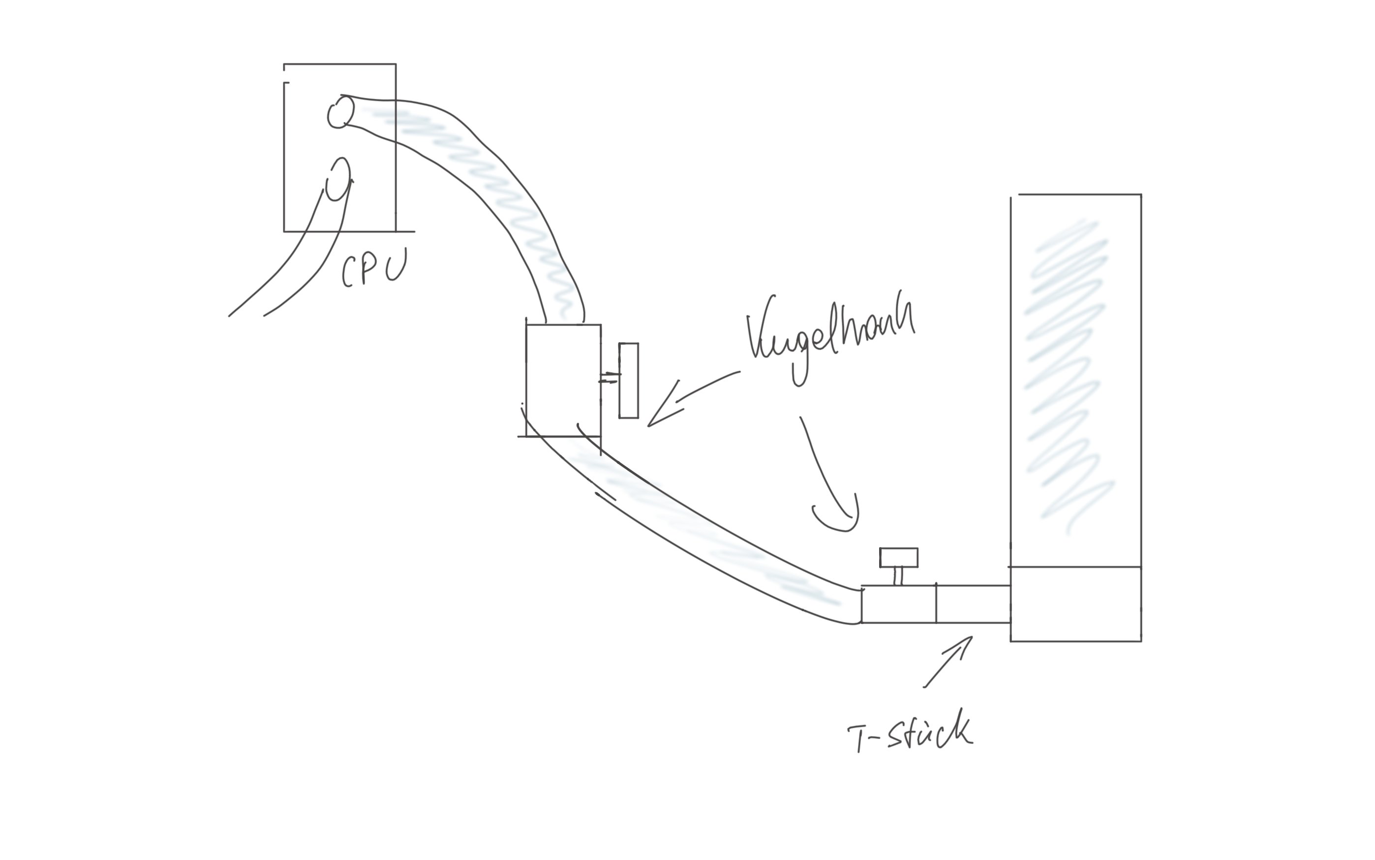

Danke! Habe meinen Denkfehler erkannt.
Würde es dann folgendermaßen gehen?
An den AGB ein T-Stück, daran einen Kugelhahn als Ablass. An den andern Anschluss des T-Stücks ein Stück Schlauch, dann den zweiten Kugelhan mit dem man dann den Kreislauf unterbrechen könnte. Dann die Schlauchverbindung zum CPU Kühler.
Habe da etwas gekritzelt, falls ich es unverständlich beschrieben habe.

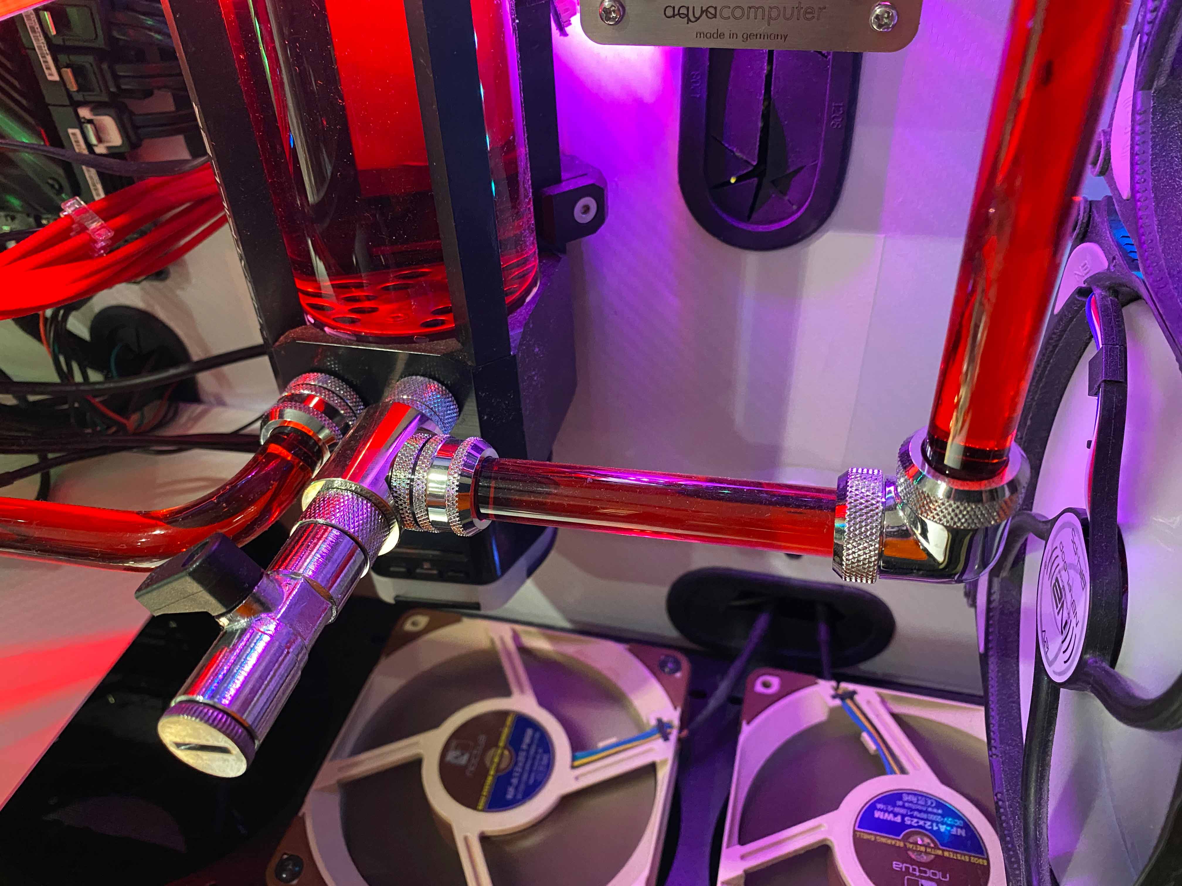

Die einfachste Lösung für zwei Kugelhähne wäre wohl sowas wie bei mir, nur halt mit einem Kugelhahn mehr.
T-Stück an den AGB, ein Kugelhahn in Richtung Glasscheibe und der zweite in Richtung Rückseite und weiter zur CPU.
»Taubenhaucher« hat folgende Datei angehängt:
  • Kugelhahn.jpg (527,96 kB - 146 mal heruntergeladen - zuletzt: 24. Oktober 2026, 23:54)

Die Zeichnung ist deutlich verwirrender als die Beschreibung ?(
Lass das einfach mit dem Kugelhahn im Kreislauf und hol dir einen Durchflusssensor.
