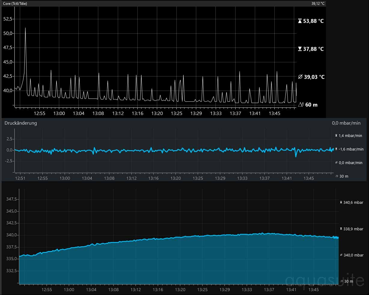

Das LEAKSHIELD ist nicht dazu da Deine Gasundichtigkeit zu finden, es verlangt ein halbwegs gasdichtes System um zu funktionieren. Die angegebene sichere Pumpzeit hat nebenbei nichts mit der Sicherheit des Systems, sondern mit der Verschleißgeschwindigkeit des LEAKSHIELD zu tun.
Das LEAKSHIELD, so toll es auch als Spielzeug und für den Seelenfrieden des verunsicherten Wasserkühlungsbauers ist, taugt kaum für diesen, da es durch zu genaue Messwerte und durch zu viele davon nur noch weiter verunsichert.
Das dazu noch in einem Bereich, der für die Wasserkühlung völlig uninteressant ist, nämlich der Gasdichtigkeit.
Wenn man es nicht schafft eine (wasser)dichte Wasserkühlung zu bauen bringt einem ein LEAKSHIELD nichts, wenn man es schafft braucht man es nicht.
In Deinem Fall nun fällt durch das LEAKSHIELD auf, dass Deine Fittings nicht ideal sind, und Du versprichst Dir die Lösung von dem Gerät, dass dieses Problem sichtbar macht, indem es ein Vakuum im Loop erzeugt.
Nun zum Wert der schwankenden Druckänderungen:
Schau Dir das Bild an, max 1,4 mbar/min min -1,6 mbar/min Durchschnitt 0 mbar/min, was bedeuten diese Werte bei der Ablesung zu einem gewissen Zeitpunkt also ohne den Durchschnitt? Sicherlich nicht, dass mein System mit aktuell 337 mbar Unterdruck bei 1,4 mbar/min nach 4 Stunden kein Vakuum mehr hat.
Nur über eine längere Zeit bekommst Du brauchbare Werte, wie Dir hier immer wieder gesagt wird, und ich will doch stark hoffen, dass Du Dich in Deinem Beruf nicht auf einzelne Messwerte verlässt, ohne dass es Langzeitmessungen gibt!
Die Undichtigkeiten zu finden ist eigentlich auch trivial, wenn Du morgens Luftblasen im System hast sind alle Fittings oder Blöcke unterhalb der Luftblase die Verdächtigen, von denen die Luft aufsteigen kann.
Und als Antwort auf die erste Frage, einfach im Playground umschauen, als Ausgabe kannst Du auch die Profile umschalten und somit auch etwas basteln, was Dir Deine Pumpe hoch dreht, alternativ kannst Du auch direkt in den Profileinstellungen Kriterien vorgeben um das Profil zu ändern, oder kannst das mit zwei Mausklicks über den Profilselector in der Taskleiste machen.
