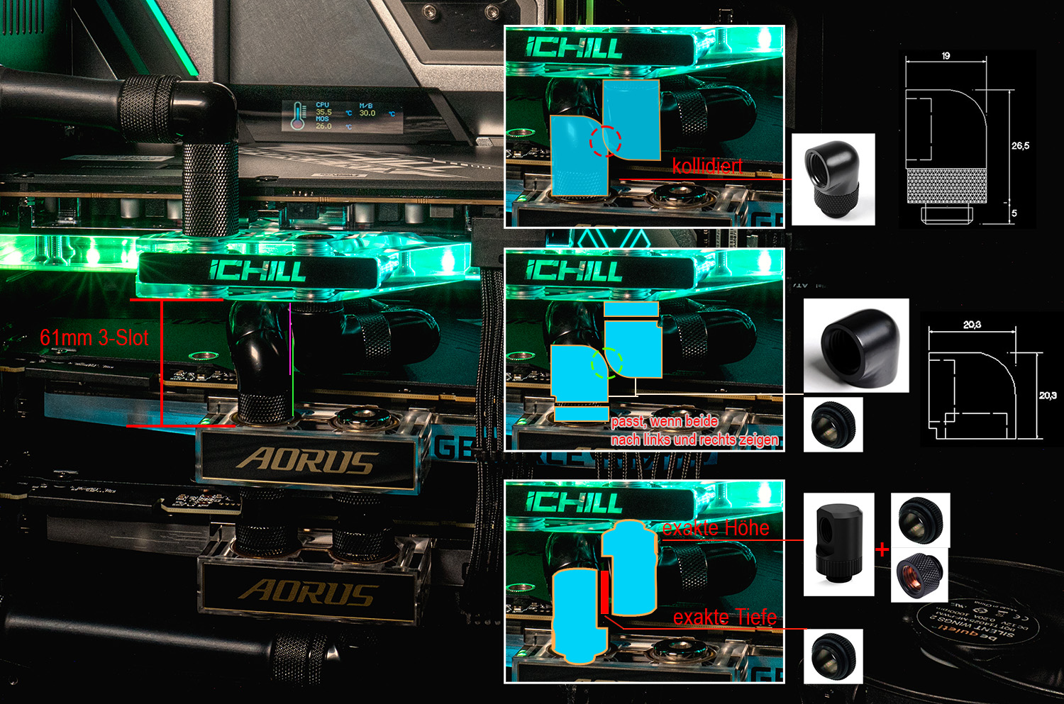

izanagi
Tuesday, January 16th 2024, 10:59pm
Warum gehst eigentlich aus den Grakas nach draußen und dann wieder rein ins Gehäuse? verschlauch doch alles innen
Die Y-Verteilung ist ausserhalb des Gehäuses hinten. Kannst dir die Eiszapfen ja anschauen, die machen nichts her im Opencase. Hatte ich aber anfangs in Konzeption gehabt und dachte neee muss nicht sein, mach lieber zwei neue Löcher ins Case.
Das ganze gebamsel mit der Kupplung alles hinten verstecken.
Meine Vermutung ist, das auch die Optik irgendwie mit eine große Rolle gespielt hat.
Ja auch, die großen Y-Adapter Eiszapfen sind echt groß und nehmen Platz ein, die habe ich hinten am Rechner Ausgang die zur Schnellkupplung führen.
Diese "Schlange" beim Übergang von der 4090 zur 3090, könnte man dies nicht eventuell mit 2x EK-Quantum Torque Rotary 90° - Black und einem EK-Quantum Torque Extender Static MM 7 - Black realisieren?
Danke dir für den Hinweis, diese kompakten 90° kannte ich noch gar nicht. Habe diesmal alles von Barrow geholt damit es einheitlich ist. Hinten am Rechner habe ich Alphacool.
Im Bild siehst du, die Standard 90° Adapter schneiden sich im Winkel, da fing das Problem schon an. Zu wenig Platz.
Einzige Chance waren nicht-drehbare-90er weil die kürzer sind. Aber... das sind Females, also brauchst du einen flachen Noppelnippel zum anschließen. Nun werden die wieder höher. Es passt dann nur wenn diese gegenseitig 180° ausgerichtet sind.
Aber... das Gewinde der GPU ist ja willkür... das ist wie Lotteriespiel, kennst das sicher, du drehst so lange bis es fest ist und wenn du pech hast schaut der Anschluss in die falsche Richtung. Schlimmstenfalls in die Gehäuseabdeckung ^^
Deswegen gibts ja Noppelnippel mit 360° Rotierer. Aber... diese sind so fett, also so hoch, das alles wieder oben-unten miteinander kollidiert.
Deine EK Torque wirken zum ersten mal sehr zielführend.
Aber... das ist ja auch alles nicht genormt. Das muss in der X und der Y Achse exakt passen weil ja alles steif ist. Was meinst du wieso ich so lange Würste aus Adapter zaubern musste. Weil mehrere Winkel und Rotationen ineinander greifen musste. Das hat schon Raumfahrt Niveau :D
Nur wie man gesehen hat, war es auf Spannung dann undicht. Da haben 1-2mm gefehlt und die kannst du nicht ausgleichen mit einem neuen Adapter.
Eigentlich würde ich dir sofort sagen das die EK Torque nicht passen, weil ich weiss das ein Zylinder kollidiert. Ausgang GPU unten und Eingang GPU unten sind -2mm entfernt. Das heisst die laufen ineinander. Zum Glück hat dein EK Torque aber eine Kerbe am Loch. 8o
Jetzt müssen beide Kerben gemeinsam soviel an Tiefe ergeben das noch ein Doppelnippel 4mm dazwischen passt (oder 7mm von EK), welches aber exakt so lang ist das beide Adapter zur Distanz passen. Ich sag ja, Raumfahrt Präzision.
Dazu kommt aber auch noch, das die Höhe der Adapter stimmen müssen. Also X und Y Achse perfekt ausgerichtet. Ich weiss gar nicht mehr ob auch in der Z-Achse einen Versatz gibt, dann können wir alles vergessen.
Wat mach ich jetzt? Will auch nicht 30€ aus Spass wieder zum Testen rauswerfen. Ich bräuchte das Maß der Kerbe der Adapter und den exakten Abstand. Aktuell sind die beiden GPUs demontiert. Oh mann ey :pinch:
Mein letzter Gedank war, einfach flachen 90° Adapter, Doppelnippel dran, dann simple Tülle drauf und einen Schlauch in 360 sofern der nicht durchknickt, zwischen den zwei GPUs in Z-Achse verlegen. Leider zeigen die Adapter nach festdrehen in die falsche Richtung :( und Drehbare passen nicht, kollidieren.

neuer Benutzername
Tuesday, January 16th 2024, 11:12pm
schreib mal EKWB an. Die haben einen super Kundendienst. Problem schildern, du brauchst Maße von den Teilen. Bekommst dann sowas zugeschickt:
Natürlich dann für dem 90° Rotary.
Wenn du dann noch ein Bild denen mit schickst, mit ein paar Maße, wie in deinem Bild, die viel Zeit und Lust haben, dann versuchen die das irgendwie intern nachzustellen.
Weiß nicht, ob ich noch irgendwo einen herum fliegen habe und ausbauen will ich nicht unbedingt :D
izanagi
Wednesday, January 17th 2024, 8:14am
In der Zeichnung hab ich ein falsches Maß eingetragen. Es ist zwar ein 61mm 3-Slot aber wir legen ja von unten an oben eigentlich an. Gerade nachgemessen, das ist ein Offset in der Y-Achse von 27mm, das heisst ich habe nur 33mm Platz.
Bei den unteren GPUs ist es ein 2-Slot also 40mm Space und ein Offset von rund 19mm also 21mm Platz.
Ich habe bei EK noch was anderes cooles gefunden. Torque Rotary Offset in 3, 7 und 14mm Versatz.
Laut meiner Nachmessung habe ich einen Offset von 14mm ! Was exakt dem des Rotary Offset 14mm ensprechen würde. Die Höhe des Adapter liegt bei 21mm, das heisst ich bräuchte dann einen Extender von 12mm die aber Drehbar sein muss leider, müssen ja exakt ausgerichtet sein.Zum Glück habe ich so einen schon gekauft in 13mm.
Ich werde aber zur Sicherheit beim Support mal nachfragen.

neuer Benutzername
Wednesday, January 17th 2024, 10:58am
ja die sind echt cool :thumbsup:
habe davon auch einen nachträglich bestellen müssen um vom unterem Radiator auf den selben Abstand zu kommen wie ich für den Eingang in die Pumpe benötige.
Die Stelle hier hat mir unheimlich viel Kopfschmerzen bereitet :cursing:
Das Problem ist genau das, was du selber auch schon fest gestellt hast. Ich brauchte einen FF Adapter um den 3er Anschluss einzuschrauben. Einfach Adapter in 3er Anschluss auf Radiator und fertig klappte nicht den beim festziehen war die mittlere Öffnung für den Ablass überall nur nicht da, wo ich ihn überhaupt nutzen konnte. Er war entweder nach vorne gerichtet wo die Front Lüfter sind oder genau anders herum wo die Radiator Lüfter sind. Wenn man ihn so haben wollte, wie er auf dem Bild war, durfte man ihn nicht fest ziehen.
Also aus Verzweiflung den FF Adapter noch mal raus geschraubt und anders herum wieder ein gedreht und die mittlere Öffnung war halbwegs mittig... aber verkehrt herum :cursing: also x-mal neu angesetzt und irgendwann war er da, wo er fast sein sollte nur zu weit Richtung Front Lüfter und der Anschluss saß schon RICHTIG fest! Also mehr oder weniger mit Gewalt das Ding noch weiter gedreht - brauchte ja nur einige Millimeter noch und hoffte, das nach fest nicht lose kommt.
Dann war das Ding endlich da, wo es hingehört... passte der Versatz nicht mehr. Ich bekam das Rohr nicht gerade in die Anschlüsse.
Nächster Joke von Corsair = die Anschlussports auf den Radiatoren sind NICHT 100% gerade! Es ist nicht möglich in gerader Linie von einem Radiator zum anderen Radiator eine Verbindung bei mir herzustellen! Jedenfalls nicht mit Glasrohre.
Und da war ich dann auf der Suche nach Lösungen auch auf den Rotary Offset gestoßen und habe mir auf gut Glück einen bestellt und gleich den richtigen erwischt. Das Ding kombiniert mit einem weiteren 45° oder 90° Rotary ist echt ein Problemlöser. Man bekommt den Anschluss genau so hin gedreht bis es passt! Natürlich muss auch die Höhe passen - wie zwischen GPUs halt.
izanagi
Wednesday, January 17th 2024, 11:02pm
Jepp, genau Das. Ich hatte auch die Wahl zwischen schwabbelig mit Gefahr das es undicht wird oder so fest das ich das Gewinde zerstöre. Und das ist bei den Plexi Terminals ja schnell passiert.
Naja ich hab den EK Adapter mal bestellt. So unglaublich teuer meine Güte, 23€ für bisschen Metall. Schade das man Adapter nicht gut verkaufen kann, will ja keiner was für zahlen.
