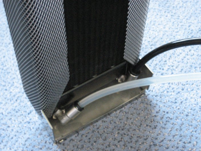

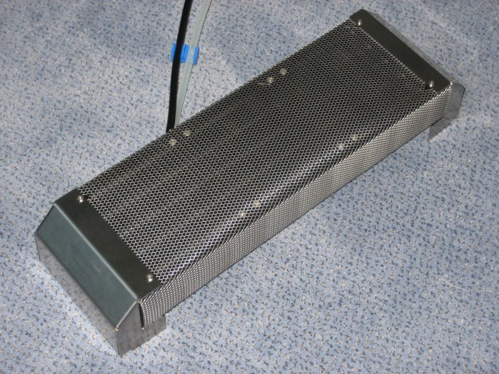

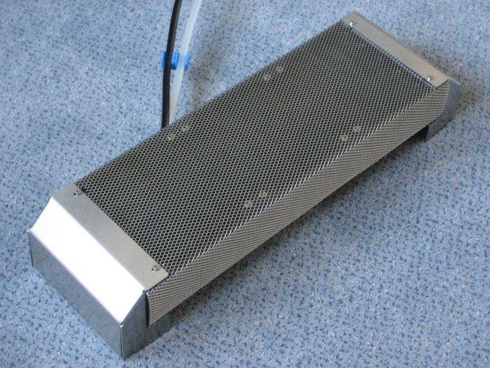

Hallo Logan089,
danke noch mal fuer Deine Bauanleitung. Habe es etwas einfacher gemacht. Bei mir steht der EVO360 weiterhin auf dem Boden. Das Alu-Lochblech ist bei nur auf den EVO360 draufgeschoben.
Und das ganze sieht nun so aus: (waere vllt. eine Anregung fuer die Produktpalette hier :-)
Gruss,
Matthias

Logan089
Re: Reicht die Kühlleistung ? Erfahrungen ? [UPDAT
Donnerstag, 26. Juni 2008, 03:49
Jo macht doch nen schicken Eindruck :)
Aber warum liegt er aufm Boden ?? Das würde ich doch gern mal verdeutlicht haben.
lg
Donnerstag, 26. Juni 2008, 20:29
Hallo Logan089,
im Gehaeuse habe ich noch einen 120er EVO. Dann habe ich ganz unten am Gehaeuse 2 Schlauchdurchfuehrungen als Slotblenden eingebaut. Wollte es auf dem Gehaeuse befestigen, weil ich oefters mal das Gehaeuse kippen muss um Wasser nach zu fuellen (AB waagerecht in der Front).
Auf dem Boden dient er gleichzeitig auch noch als Fusswaermer :-)
Auf dem Tisch waere auch nicht mehr so viel Platz und auf dem Boden kann er nicht runterrutschen ;-)
Gruss,
Matthias
