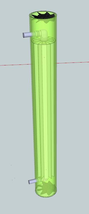

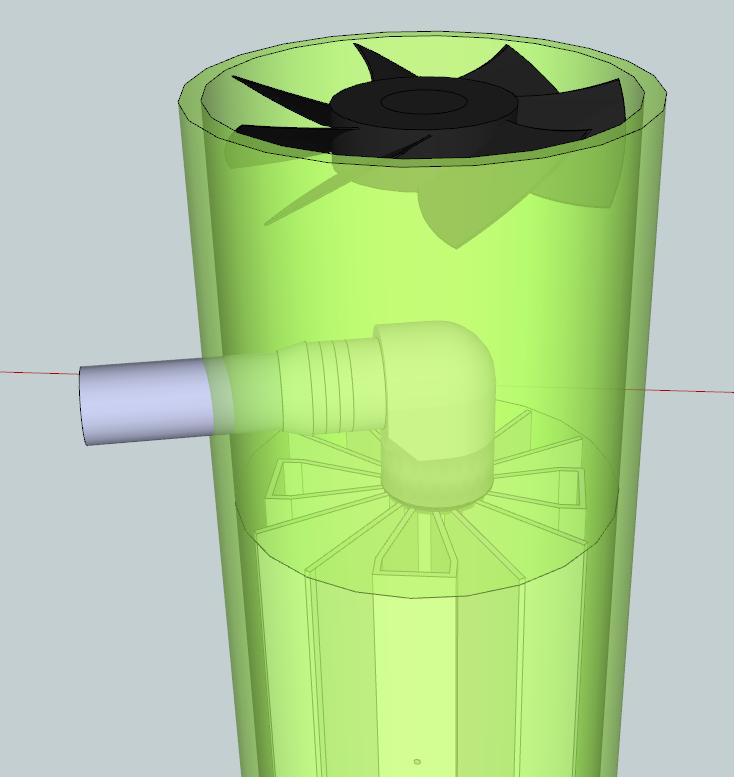

Morpheuzz
Thursday, October 14th 2010, 9:27pm
servus scratch,
mal zu deiner ersten iddee also zu deinem ersten post das mit passiv-radi mit luft kühlen.
hab mir mal schnell was gezeichnet müsste so passen wie du es hast.
wenn du sketch up hast könnte ich dir die zeichnung schicken.
(http://sketchup.google.com/intl/de/download/gsu.html)
hier mal ein paar pics teorethisch würde das funzen. praktisch auch... :))
(die idee hatte ich auch schon mal aber habs nie gebaut.=)
Scratch001
Friday, October 15th 2010, 12:17pm
Hey Morpheuzz. Danke für das Bild. Haargenau so wollte ich es machen.
