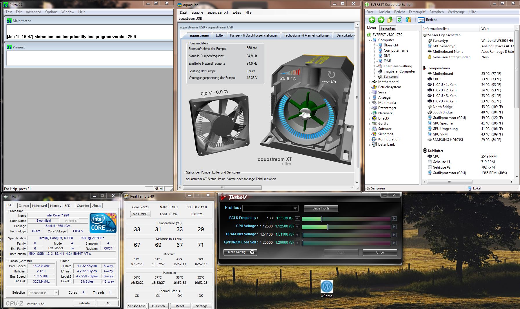

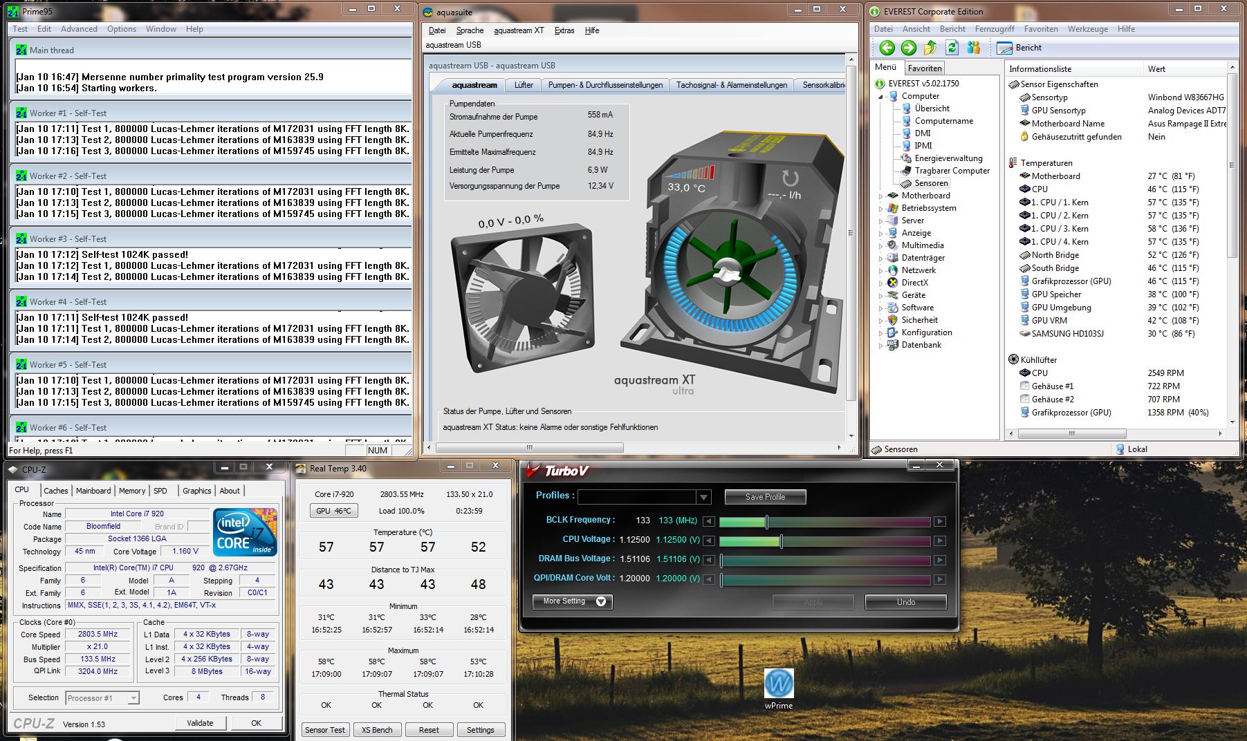

Neuer test mit 2666 MHz
Sonntag, 10. Januar 2010, 17:26
Hier nochmal der Test mit Standardwerten.
Im Bios alles auf Auto nur Ram auf 1333Mhz gesetzt.
Alle Lüfter auf Low ca. 700 1/min.
Hier die Werte IDLE :
Hier die Werte Prime 95
Test wurde beendet da die Werte sich nicht mehr änderten.
Gruß CoolNix
