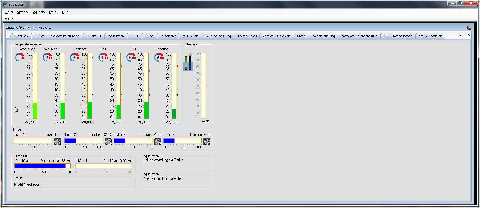

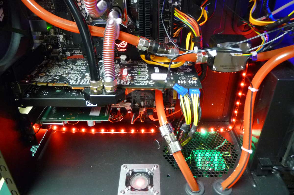

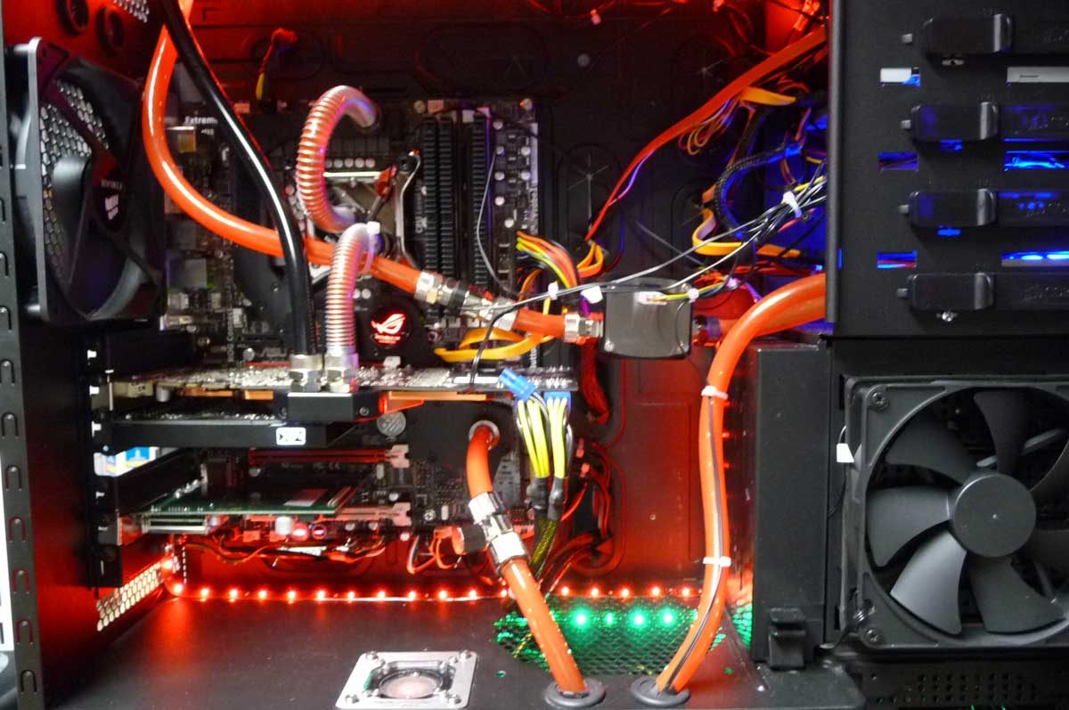

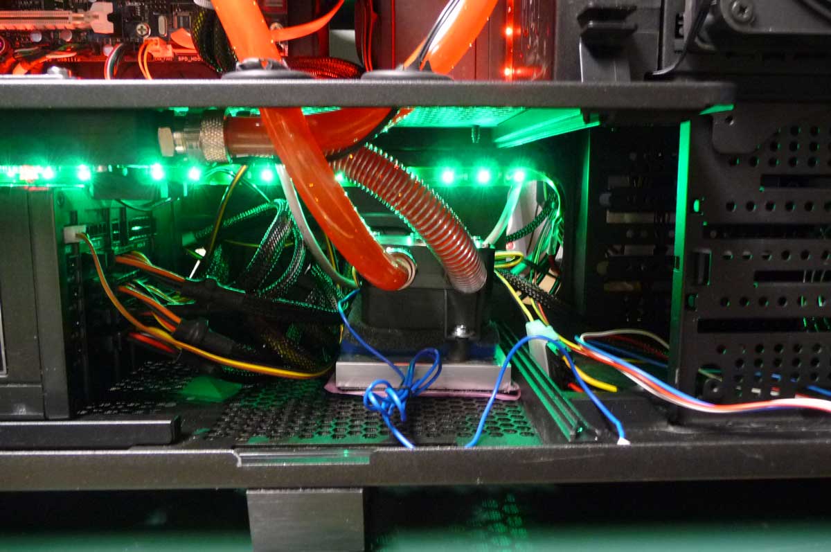

ich habe über die Superpumpe Laing mit mehr Power, hier sehr viel gelesen und hab mir gedacht, vielleicht bringt es ja was, wenn Du mehr Dampf hast, also probier es einfach aus. Ich habe eine Swiftech MCP355 günstig bekommen, den Deckel von Aqua-Computer bestellt, dazu ein paar Schlauchanschlüsse G1/4 für 13/10er Schlauch. Entkoppelt habe ich das Teil mit dem Phobya Befestigungssockel. Zwischen Laing und Sockel habe ich noch eine Matte Hartschaumstoff gelegt und dann alles unten im Tower eingebaut. An dem System habe ich nichts geändert. Gekühlt wird CPU (Düsenkühler), Graka, Nord und Südbridge,Spannungswandler, im System befindet sich ein Filter, der Durchflussmesser, AGB, 360 Radi, zwei Themp-Sensoren.

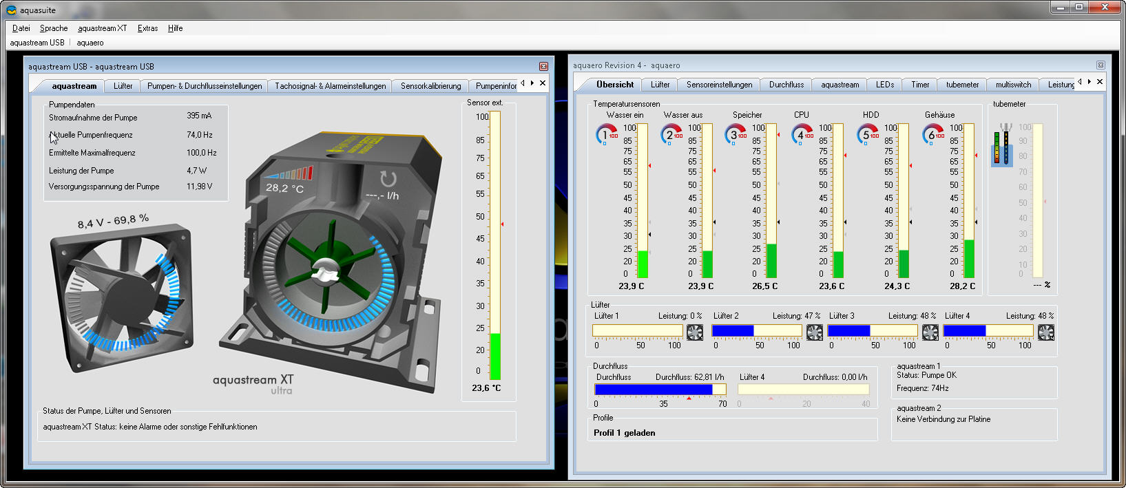

Die AS XT Ultra vor Umbau und das waren die Daten bisher:
Nach Umbau sah ich dann folgende Daten mit Laing:
Also mich haut das jetzt nicht sonderlich aus den Socken, das sind mal gerade 25l/h mehr gut die Themperatur ist etwas gefallen, aber die zwei Grad machen den Hasen auch nicht fett. Wegen der Lautstärke muss ich sagen, hat sich nicht viel geändert, angenehm leise wie vorher auch. Ich habe die Laing normal über einen seperaten 12V Anschluss laufen, warte noch auf das Kabel für's Aquaero. Es kann also sein, das noch etwas Luft im System ist, wenn sich also nicht grundlegend etwas ändert werde ich die AS wieder einbauen. Ich stehe auf die zusätzlichen Optionen, welche die AS bietet. Wenn ich das gleiche bei der Laing hätte, würde ich die Laing bevorzugen.

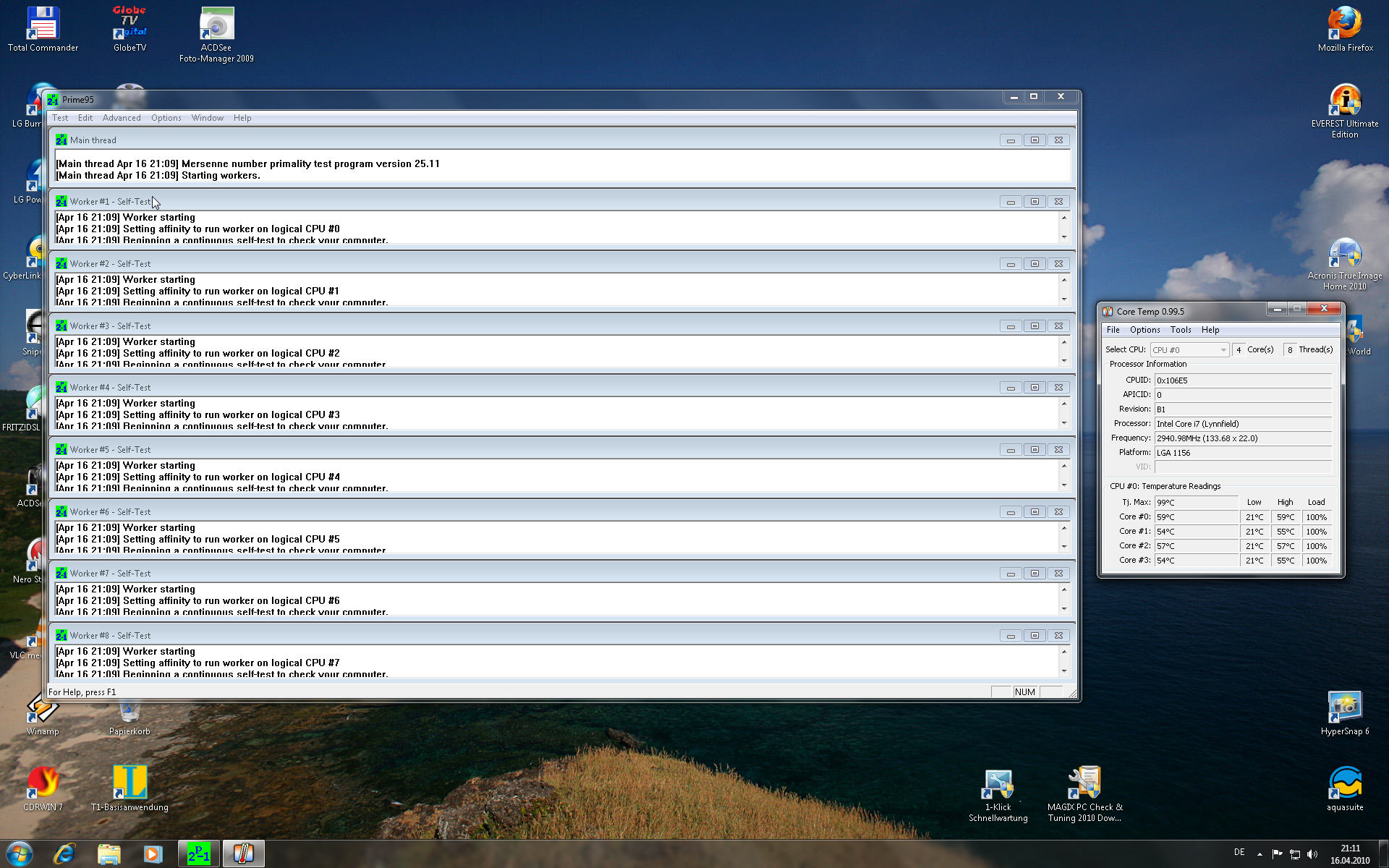

Hier noch ein paar Daten von der Laing unter Stress:
und das innere meines Corsair
