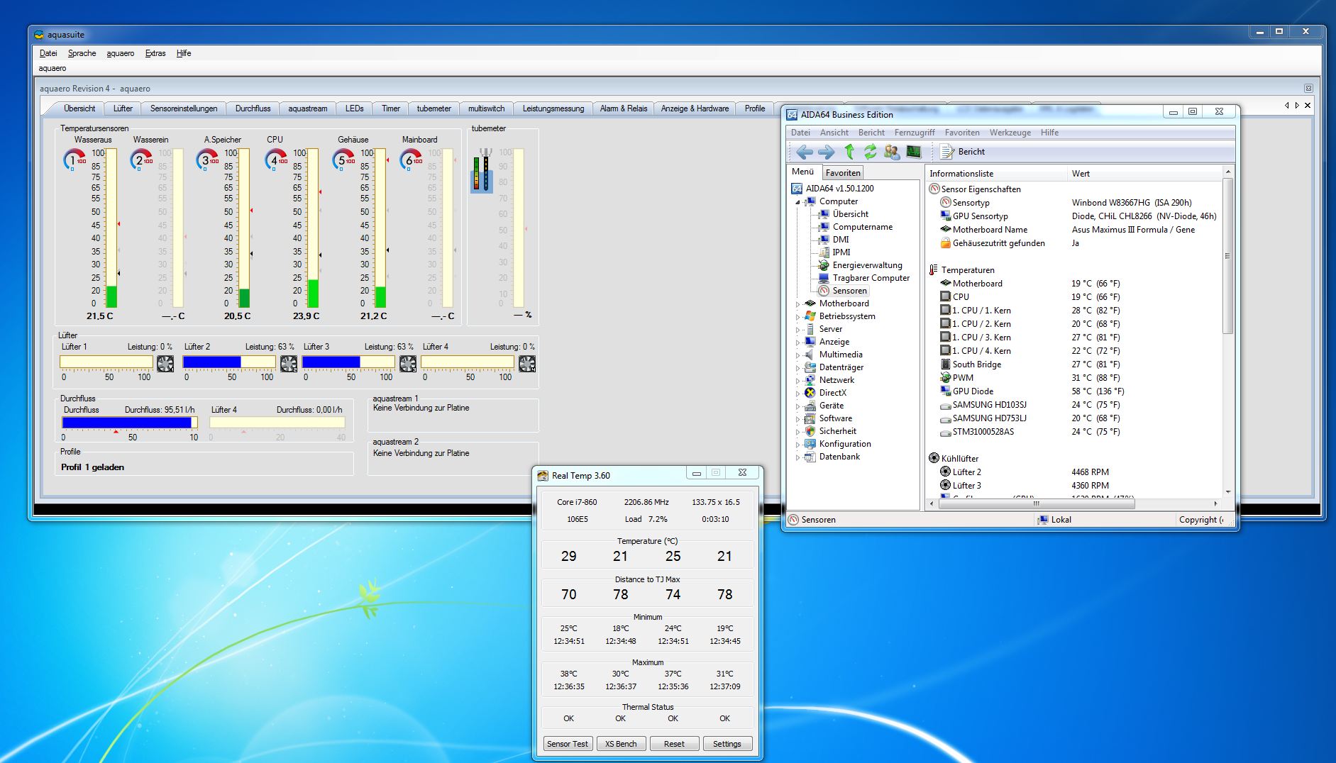

und hier mal ein Auszug von gerade, ist ein I7 im Idle, Raumtemp 22,5°C. Lüfter 1 läuft garnicht, das ist der 9 X 140mm Radiator. Der springt irgend wann heute Nachmittag an. Ich muss aber sagen die Graka ist noch nicht unter Wasser, wenn das so ist, ändert sich natürlich alles. Es bleibt aber trotzdem alles im grünen Bereich.
Dieser Beitrag wurde bereits 2 mal editiert, zuletzt von »maexi« (3. März 2011, 13:04)

Also der i7 970 hat laut Intel eine Verlustleistung von 130 W unter normalen bediegungen wenn man diesen jezt ein "bischchen" OC'd kann ich mir gut vorstellen das es über 200 W werden. Also ob das wirklich nur ein 1080er Radiator mit 9 Lüftern Schaffen kann werde ich probieren. Wenn würde ich eine schaltung aufbauen das die Lüfter nur angehen wenn eine bestimme Temperatur erreicht wurde.
Das Problem ist aber da der Radiator ca. 1 Meter vom Pc entfernt steht das die Pumpe evt. zu schwach ist und das daher meine Temps zu hoch sind.
Also kennt jemand eine stäkere Pumpe als die Aquastream XT die möglichst nicht zu groß ist und nicht so viel Lärm macht ?
Dieser Beitrag wurde bereits 1 mal editiert, zuletzt von »Razorin« (3. März 2011, 13:39)
Donnerstag, 3. März 2011, 13:48
Ne As XT ist nicht zu schwach für so nen mini-Kreislauf wie du ihn betreibst.
maexi
Donnerstag, 3. März 2011, 14:54
Sicher gibt es stärkere Pumpen. Die Laing ist eine solche. Die Frage ist aber, was erreichst Du durch eine stärkere Pumpe? Nur einen höheren Durchfluss. Für ein großes System vielleicht wichtig, für die Temperatur aber nicht ausschlaggebend. Einige Durchflusssensoren verlagen einen mindest Durchfluss um richtig zu arbeiten und genaue Werte zu liefern, aber sonst! Ich kenne das, wenn man unzufrieden ist, man hat sich was in den Kopf gesetzt und das wird umgesetzt egal was kommt. Gut, kauf Dir zwei Swiftech Laing, den Dualaufsatz, den AE 5, ich glaub, der LT ist der kleinste und pack die fehlenden Lüfter an den Radiator. So läuft das System bei mir, allerdings noch mit dem AE 4. Freu mich schon auf den AE 5, nur das Warten.....neee nee, diese Warterei, grausam.
