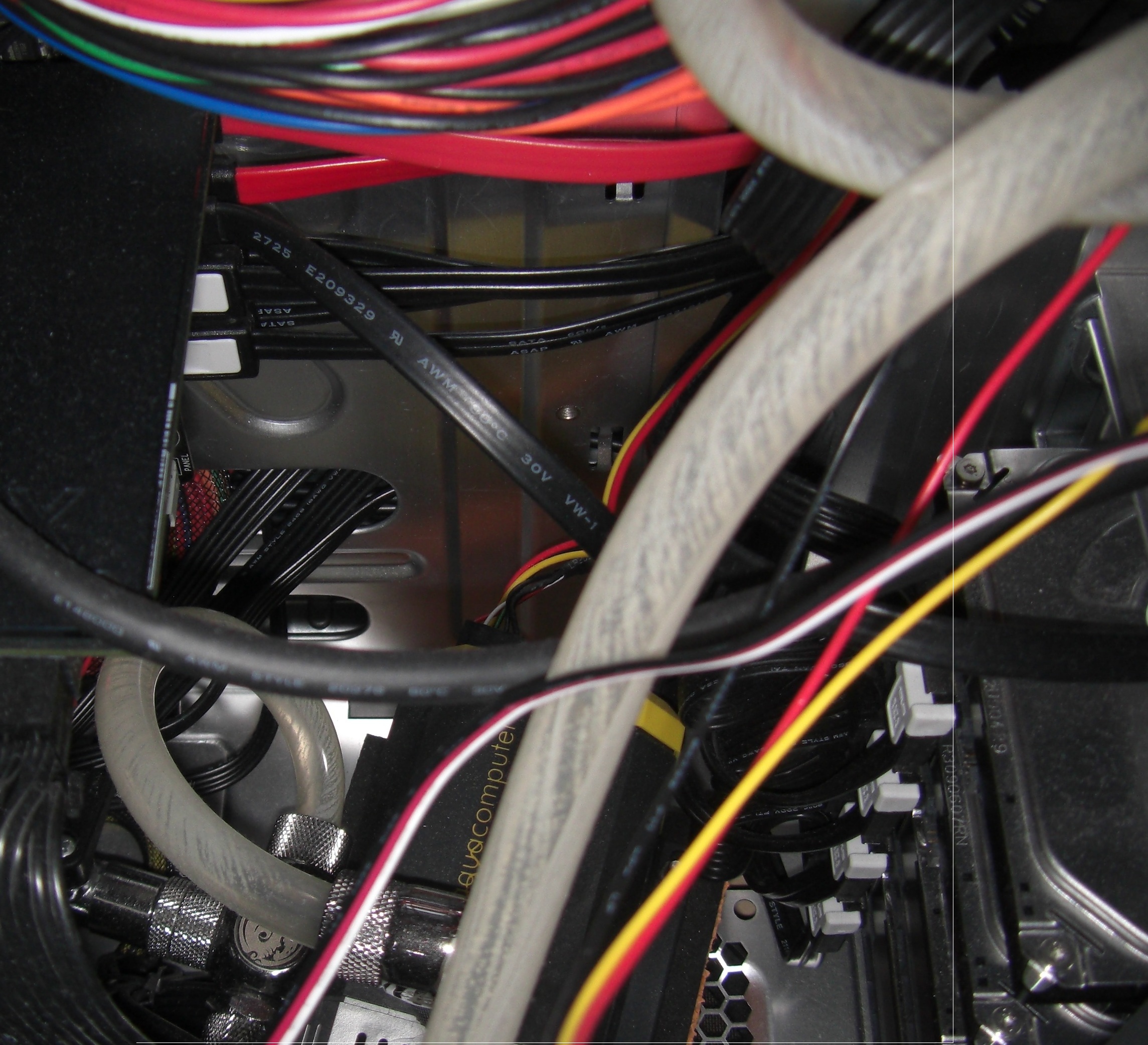

ToaStarr
Donnerstag, 3. Mai 2012, 14:55
Hier mal ein Foto von dem derzeitigen Zustand der Schläuche (im Betrieb)...

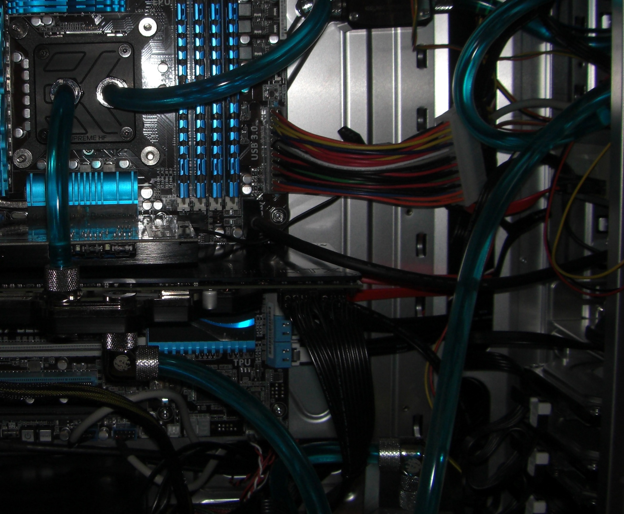

ToaStarr
Sonntag, 6. Mai 2012, 11:44
Ich habe gestern bzw. heute meine Wasserkühlung mal gereinigt.
Allerdings habe ich die Ablagerungen auf dem Foto nicht mit dem grünen Cilit Bang und einer 1:1 Mischung wegbekommen. Lief ca. eine Stunde und es kam auch "Dreck" raus, die Ablagerungen blieben allerdings.
Da ich noch eine Flasche organges Cilit Bang hier hatte, habe ich das dann auch noch einmal für ein paar Minuten durchgejagt - und siehe da, alle Ablagerungen weg!
Danach habe ich dann gestern Abend noch normalem mit Wasser gespült und hier traten dann irgendwann Probleme auf, dass die Pumpe nicht mehr richtig "zog".
Bei der Cilit Bang Spülung zeigte der Aquaero 5 noch einen Durchfluss von ca. 80 Liter pro Stunde an.
Wegen der Durchflussprobleme habe ich mal einen neuen Beitrag aufgemacht.
Anliegend noch vorher/nachher Bilder...
