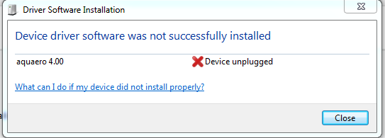

Also ich habe ziemliche Schwierigkeiten mit meinem neuen Asus Board ;(
Mein Aquero wird so gut als fast gar nicht erkannt - bei jedem ca 10 mal starten kommt es dann endlich mal.
Ich habe alles nach Anleitung gemacht mit der Software /Firmware aber leider ist es für mich keine wirkliche Verbesserung
Selbst nach dem ich sämtliche Devices mit dem USB Tool deinstalliere und neu starte und Windows anfängt die USB Geräte zu installieren schlägt die Aquero installation fehl.
Hat noch jemand eine Idee ?( ?( ?(

Nachdem ich mit meinem neuen Asus P8Z77-V Board nun anscheinend auch in dieses (mir bisher unbekannte) Problem gerannt bin, wurde ich von Sebastian auf diesen Thread hier verwiesen.
Nachdem ich mir die Anleitung mal durchgelesen habe, ergeben sich aber folgende Problem bei mir:
- um das Aquaero zu flashen, muss es ja wenigstens ueberhaupt mal erkannt werden - bei mir wird es aber nie richtig erkannt!?!
- laut Anleitung soll ich wahrend des Flashvorganges die SET Taste druecken - wie stelle ich das an einem Aquaero LT an ?!? :D

Mit meinem Asrock Z77 Pro3 hatte ich auch das Problem, habe es sogar deswegen tauschen lassen (andere USB Geräte wurden allerdings auch nicht erkannt). Nachdem Update funktioniert zumindest der Aquaero zuverlässig. Vielen Dank dafür!!
@M@tze:
Hast Du mal im Gerätemanager geschaut? Bei mir war dann immer ein USB-Gerät mit Ausrufezeichen. Wenn ich dieses deaktivierte und danach wieder aktivierte, wurde das Aquaero meistens doch noch erkannt. Manchmal musste ich das auch 2-3 mal machen.
Sorry, habe Deinen Beitrag erst jetzt gesehen. Ja, das hatte ich versucht - hat aber nichts gebracht. Mir ist aber irgendwann aufgefallen, dass so aller 10-15 mal booten auf einmal Daten vom Aquaero in meiner Samurize Sidebar ankamen. Diese "lichten" Momente habe ich dann genutzt, um die 3 Updates (inkl. 4.22a) aufzuflashen. Seit letzter Woche rennt das Aquaero wieder und wird auch zu 100% (bisher) vom System erkannt. :D
