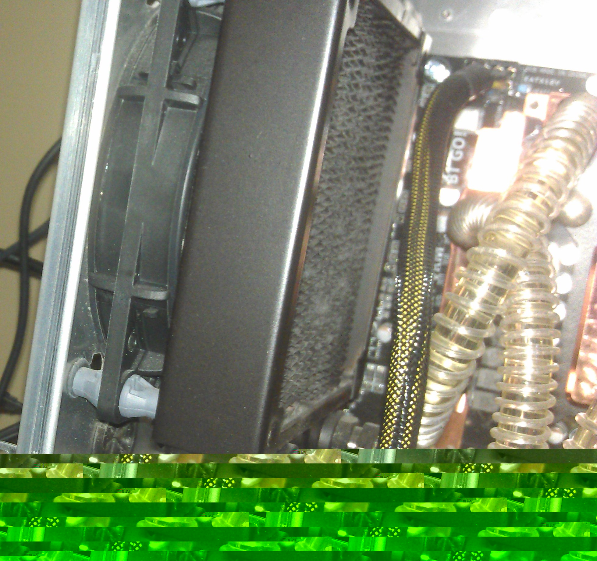

@schwurz: Ich antworte mal hier., falls noch wer das Problem hätte.
Du brachst 28-32 Lange M3er Schrauben, mit 30,32 ist einfacher zu montieren, kann aber den Radiator beschädigen.
Du baust die Gummifüße für die Plastikstöpsel an die Lüfter, Kurze und Lange Seite sind egal, aber schau das sie auf einer sind.
Dann die Lüfter zwischen Gehäuse und Radiator und durch das Gehäuse an den Radiator schrauben.
Wie Tabu schon sagt, wen es oben ist am besten Raussaugend.
EnigmaG a envoyé l’image suivante :
