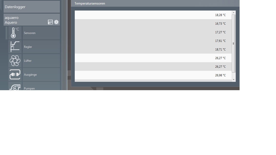

Chaos84
Samstag, 13. Dezember 2014, 09:05
Stell die Sprache des Geräts auf Deutsch um (sofern nicht schon geschehen) und gehe am Gerät in die Systemeinstellungen, wo man die Werkseinstellungen laden kann. Da wählst du den Punkt aus, dass nur die Namen zurückgesetzt werden sollen. Je nach eingestellter Sprache werden dann auch die Vorgaben wieder entsprechend angepasst.
Ich habe soeben diesen Absatz gelesen in einem Beitrag von Shoggy
Kann mir mal einer ein Screen machen wo man nur die Namen auswählen kann. Ich habe es nicht unter den Aquero Einstellungen in der Suite. Oder ich bi blind
Seit dem Update sind die Bennenungen aller Tempsensorkanäle weg
Super.. Auch die Internen von der Elektronik der Lüfterkanäle?
Die letzten müssten das sein .. richtig ?
Aber welcher ist welcher
Würde das auch mit der Zitierten Sache zu lösen sein ?

Starte mal ein erneutes Firmwareupdate und dann mache den PC komplett aus, also kurz vom strom trennen.

Chaos84
Samstag, 13. Dezember 2014, 23:42
Danke für Eure Tips und Hinweise,
Shoggy´s Hinweis war das was direkt als erstes geholfen hat.
Neues Update mit Stromlos habe ich nicht mehr testen müssen.
Und Sorry Shoggy.. Ja du hast es richtig geschrieben ich hatte es nur falsch interpretiert.
Oder sagen wir so.. Ich dachte Software und Hardware muss doch die gleichen Menüs haben ..
Also habe ich es nur als Hinweis innerhalb der Aquasuite gesehen. (Nimm das Aquero Menü..:))
Manchmal hat man halt eine Brett vor dem Kopf
