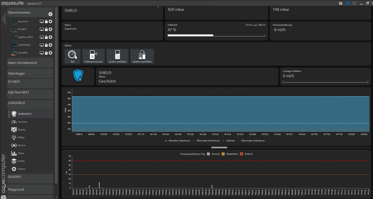

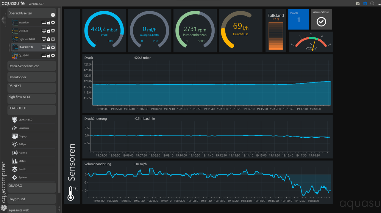

Frage ist also, wie oft pumpt Dein LEAKSHIELD? Wie hoch ist die Druckdifferenz über ~24 Stunden?
Schön dass DU mein Meindset kennst :rolleyes:
Nur nochmal zur Klarstellung:
- Nachpumpdauer derzeit etwa alle 3 Tage knapp 5 Sekunden
- Es tropft nix
- Kühlleistung auch prima
Das einzige was mich stört sind die Blasen und das Geräusch. Nicht mehr und nicht weniger.
Und jetzt machen wir den Kreis mal wieder rund: Das ist auch der Grund dass ich die Anregung gegeben habe, dass das Leakshield doch zyklisch den Entlüftungsmodus anschmeißen könnte, um eben in Kombi mit einer Pumpebsteuerung (zyklisch schnell/langsam pumpen) die Blasen wieder rausbefördert.
Abe rich hab den Eindruck, dass hier die klare Meinung vorherrscht, dass ich ein nicht ausreichend dichtes System habe.
Wohingegen wir doch eben gemeinsam festgestellt haben : es gibt kein 1000% gasdichtes System in unserem Umfeld.
Ja ich werde nach bestem Wissen, Gewissen und Können mein System dichter machen.
Aber wie gesagt: es pumpt jetzt schon ausreichend selten.

natürlich will ich keine Luft im kompletten Kreislauf haben - außer im Ausgleichsbehälter - aber mir ist aufgefallen das ich im Sommer nach 1 Woche ungenutzte Standzeit und im Winter nach ca. 2 Wochen nicht genutztes System "Luft" (oder was auch immer es ist) im Kreislauf habe.
Zu erkennen an den Luftblasen in den Rohren die sich mit der Kühlflüssigkeit mit bewegen. Diese kommen eindeutig aus dem oberen Radiator und verschwinden in den unteren Radiator und kommen da raus und verschwinden im Ausgleichsbehälter.
Der restliche Weg ist frei von Luftbläschen.
Selbst wenn ich über die Funktion vom Leakshield das System entlüfte, habe ich dennoch nach den oben genannten ungenutzten Zeiten diese "Blasen" aus den oberen Radiator.
Also wie kommt die Luft nach eine Standzeit von 1 Woche im Sommer / 2 Wochen im Winter zustande?
Vor allem wenn ich das System mit z.B. 400 mbar abschalte und nach 1 / 2 Wochen mit 410 bis 430 mbar einschalte?
Wo kommen diese ominösen Blasen her? Was ist es? Luft? Woher kommt diese Luft?
Warum erst im Sommer, wenns im Zimmer 30 bis 35 Grad hat, nach einer Woche und im Winter, wenn es 16 bis 20 Grad hat, nach 2 Wochen?
Als würde es von der Kühlflüssigkeit selber kommen und warum nur aus dem oberen Radiator und sonst nirgendwo? In keinem Rohr, Ausgleichsbehälter oder sonst wo gibts Blasen...
:) für mich nicht verständlich. Würde es aber gerne verstehen.
Wenn der Unterdruck nach x Wochen verschwinden würde, dann müsste ja irgendwo was "undicht" sein und Luft ziehen nur dann dürfte der Unterdruck nicht steigen sondern müsste sinken und da mein Leakshield bei "Power off" auch stromlos ist, kann der auch in der Zwischenzeit keinen neuen Unterdruck aufbauen.
Sorry aber ich verstehe es halt nicht.
Bei täglicher Nutzung sind diese nicht da.
anderes lustiges Phänomen:
gerade Füllstandsmessung gehabt. Von 47% auf 43% gefallen :thumbsup:
die Füllstandsmessung davor war von 45% auf 47% gestiegen [habe es mir notiert gehabt]
Was hat sich in der Zwischenzeit geändert?
Bios Update vom Board und musste nach neuem UV der CPU mal wieder ein wenig länger Prime95 laufen lassen.
Kühlflüssigkeit von 18° auf 40° in 1,5 Stunden hoch getrieben und seit dem ist mein Ausgleichsbehälter wieder schick beschlagen. Als ob die fehlenden 4% am Ausgleichsbehälter als Kondensat hängen...
Schraube ich das Leakshield runter, verliere ich dadurch auch mal eben fix 3% bis 6% Füllstand und nach x Messungen steigt er wieder.
Darum fragte ich ja schon mal in einem Thread wie genau das System ist bzw. wie es funktioniert.

Das ist mir klar. Habe ja nie was anderes gesagt. Wenn ich z.B. meinen Rechner Tag 1 mit 430 Mbar hoch fahre, es warm ist, ich das System stresse das die Temperaturen steigen, kann es am Abend beim Ausschalten bei 380 - 390 Mbar sein.
Nächster Tag habe ich beim einschalten wieder die 430 Mbar vom Vortag Morgen beim Einschalten. Nur da gibt es keine Blasen im System.
Genauso verhält es sich auch wenn ich das System z.B. im Sommer für eine Woche oder Winter 2 Wochen ungenutzt stehen habe.
Der Unterdruck ist genauso hoch wie beim letzten Einschalten nur mit dem Unterschied das Luft aus dem oberen Radiator kommt die bei täglicher Nutzung nicht zu sehen oder zu hören ist.
Und ich versuche nun zu verstehen = woher kommen sie :D
Von welcher Blasengröße sprechen wir ? 20cm leerer Schlauch oder Blasen in Erbsengröße ?
Weder noch. Die Rohre sind alle gefüllt, in den Rohren selber ist nichts von Blasen zu erkennen und wenn sie dann nach "Wochen" Standzeit aus dem oberen Radiator kommen, dann mit gegurgel und ungefähr vergleichbar mit den Blasen im Sprudelwasser wenn es im Glas gekippt wurde. So 1 bis 2mm würde ich schätzen. Allerdings nur für maximal 2 Sekunden und wie gesagt nur aus dem oberen Radiator
Geht auch in die Richtung Blase im System
nur wo könnte diese sein und wie bekommt man sie weg? Beim Kippen passiert absolut nichts und selbst wenn ich beim Leakshield den Entlüftungsmodus nutze, kommen keine Blasen irgendwo heraus geströmt. Jedenfalls nicht sichtbar.
Pumpengeschwindigkeit hoch drehen, was Luftblasen mit ziehen müsste, lockt auch keine Blasen hervor.
Ich verstehe es nicht :S :D
Auf der einen Seite habe ich echt Spaß mit dem Leakshield und bin froh es mir gekauft zu haben obwohl so viele mir davon abgegrateten haben da es bei ihnen nur Probleme ins System holten... die Gründe dazu erspare ich mir einfach mal :whistling:
auf der anderen Seite, hätte ich kein Leakshield, würde ich wohl bis auf die Blasen nach 1 bis 2 Wochen Standzeit überhaupt nichts weiter merken das was nicht stimmen könnte oder würde.

mein Rechner hat kein Standby. Entweder ist er an oder er ist aus. Aus ist mein Rechner wenn ich schlafe oder nicht da bin. Ansonsten läuft der die ganze Zeit. Kann höchstens "idle" Werte liefern. Das würde dann wie folgt aussehen...
Falls Dein Druck tatsächlich konstant ist, kann durch Diffusion nix reingekommen sein, sonst hätte sich der Druck verändert.
Aber mal ganz konkret:
Ist dein Druck echt 100% konstant?
Wenn Dein Rechnr im Standby ist, ist doch der LS an....ändert sich da echt níx? Nullkommanull?
Diffusion müsste bei mir dann durch die Drehbaren Anschlüsse entstehen... andere Möglichkeit würde ich erst mal keine sehen.
Der Druck ist extrem stark abhängig von Temperaturen. Temperatur im Gehäuse, im Zimmer, Sonneneinstrahlung, alleine davor sitzen und ins offene Gehäuse atmen hat Auswirkungen auf dem Leakshield :D
so sieht das bei mir über die Tage / Wochen / Monate hinweg aus. An den Tagen, wo mehrfach gepumpt wurde, habe ich selber was am System herum gespielt (Ausgleichsbehälter geöffnet um was zu reinigen - raus zu fischen)
wenn sich das Zimmer, Rechner etc. leicht erwärmt, geht der Druck minimal runter im Standby. Jetzt gucke mal was passiert, wenn ich für wenige Augenblicke das Fenster öffne:
der Unterdruck steigt sofort an. Und der Rechner steht am anderen Ende vom Zimmer.... nicht am Fenster oder in der Nähe vom Fenster.
Wenn nun das System, das Zimmer sich über Nacht auf identische Bedingungen abkühlen wie es am Vortag beim Einschalten war, so habe ich auch den identischen Überdruck wieder.

Zu dem ersten Screenshot:
Ja das seltene Pumpen ist echt beeindruckend selten.
Dann hast Du ein tatsächlich recht dichtes System und das ist einfach im Widerspruch zu "es kommt Luft rein".
Deshalb bleibe ich dabei:
Das was Du beschriebst ist keine "neue" Luft, sondern Gas, das sich die ganze Zeit im System befindet.

Was mich an Deinem zweiten Screenshot wundert:
Wenn ich meine Pumpe starte/stoppe, sehe ich deutliche (!) Druckschwankungen. Das scheint bei dir garnicht der Fall zu sein.
Ebenfalls scheint dein IST Druck vom benötigten Druck sehr stark abzuweichen....
den habe ich selber so fest eingestellt. Hintergrund ist das im Sommer, aufgrund zu hohen Temperaturen im Zimmer, auch mal fix der Unterdruck durch Wärme massiv einbrechen kann und dann würde automatisch nachgepumpt werden weil der Unterdruck unter einem gewissen Wert fällt. So habe ich das nicht. Der Unterdruck kann bei Hitze abfallen und wenn sich alles abgekühlt hat, wieder aufbauen.
Quoted
die gibt es bei mir auch aber es reguliert sich beim Zurückstellen der Pumpe auf den normalen Wert wieder gleich.
