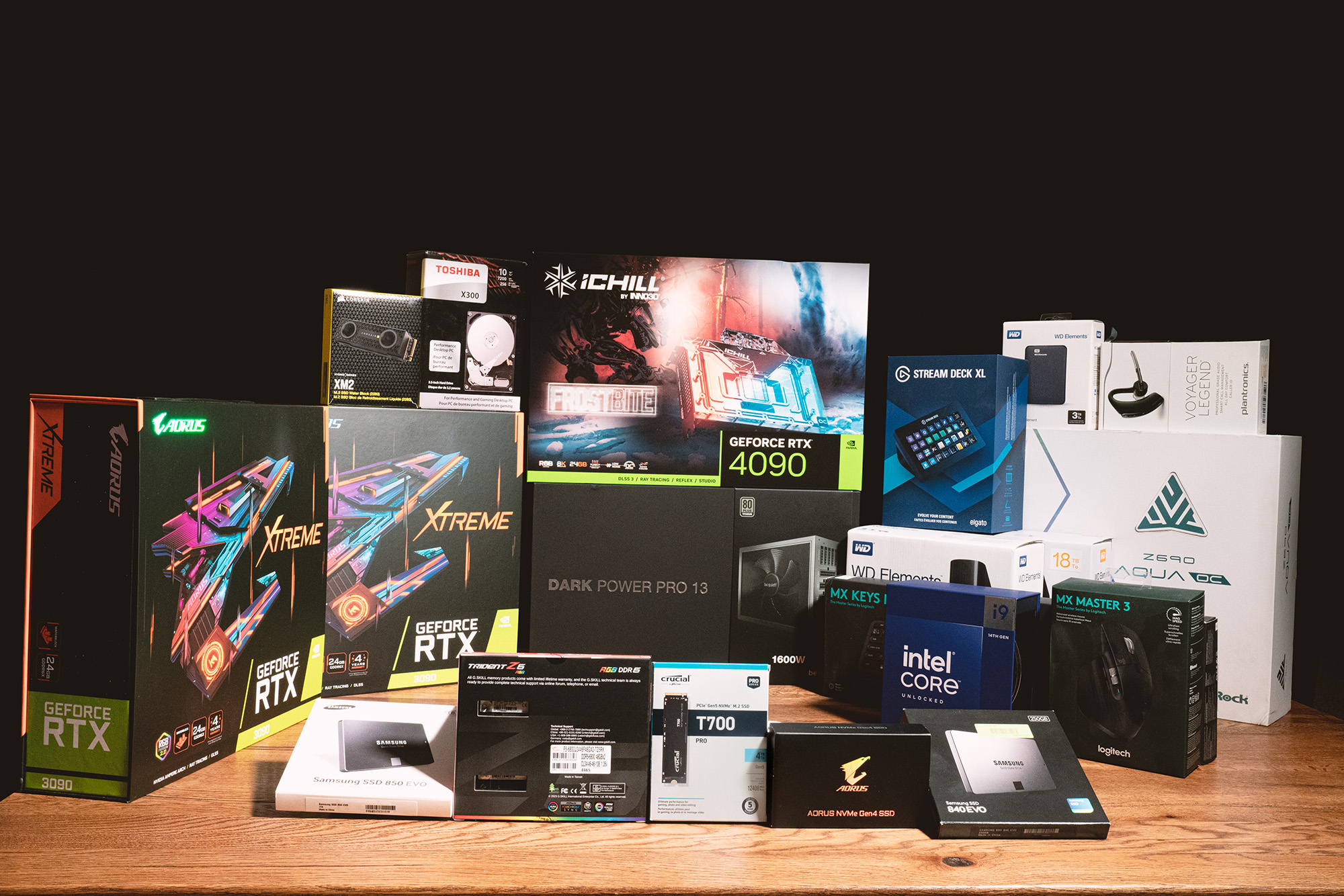

Weihst Du uns in das Geheimnis Deines Systems auch mal ein?
?( jetzt war ich überrascht. Das Bild mit der ganzen Komponenten Auflistung habe ich euch gar nicht hochgeladen. :?: Ich entschuldige mich.
Ich tipp mal alles ab:
  • z690 Aqua OC AsRock
  • BeQuiet Dark Power Pro 13 1600W
  • Intel 14900k
  • RTX 4090 iChill Frostbite
  • 2x RTX 3090 Aorus Waterforce WB
  • 96GB G.Skill DDR5-6800
  • T700 Crucial 4TB M.2
  • Aorus 2TB M.2
  • etc. etc.
  • 2x VPP655 Alphacool PWM
  • Watercool Heatkiller D5 Top
  • Alphacol Eisdecke D5
  • 2x Watercool Mo-Ra3 420 Pro
  • Alphacool Eisbecher 250mm
