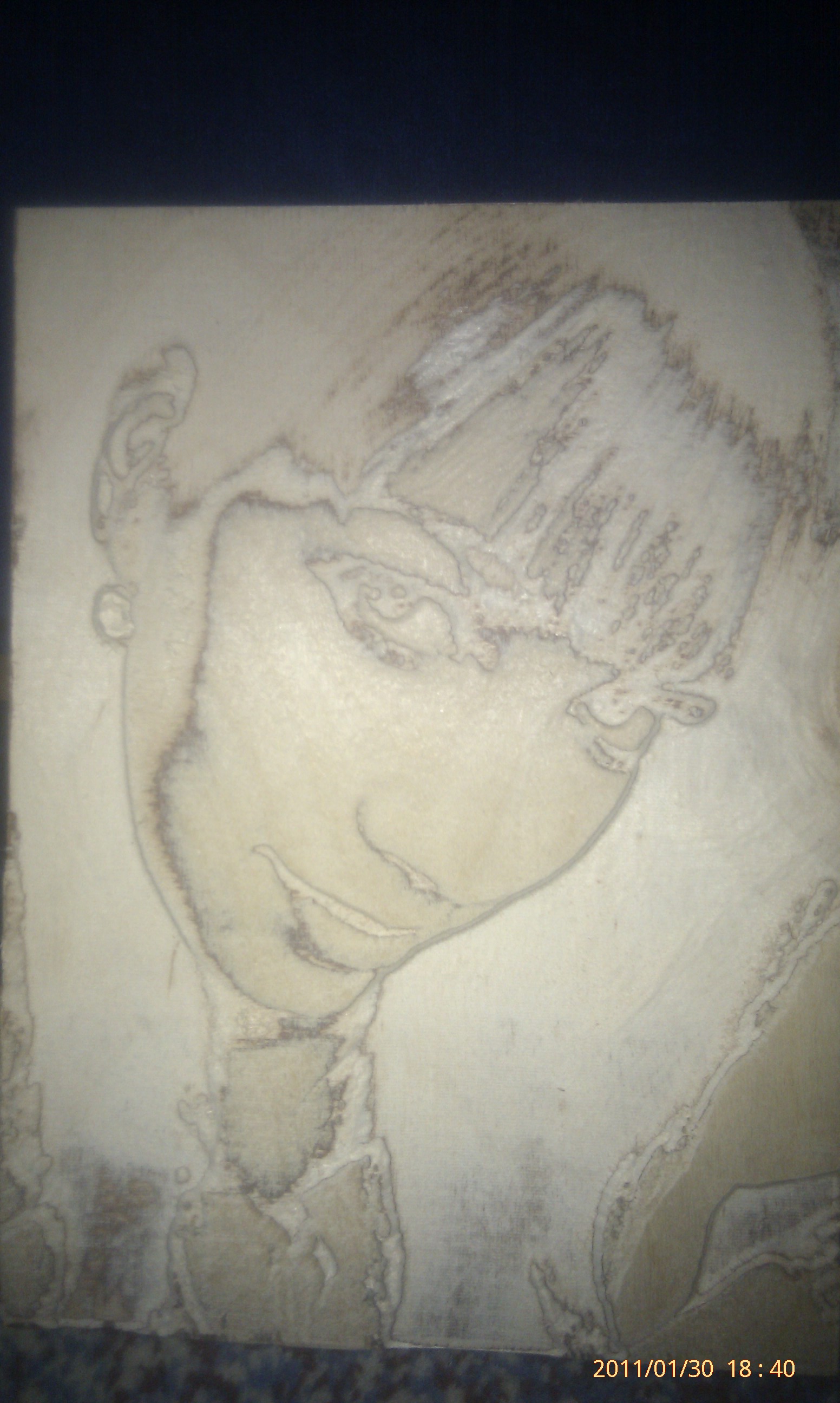

Mittlerweile sind doch schon einige Werkstücke über die Fräse gelaufen und ich bin immernoch seeeehr zufrieden!
Anbei zwei Fotos.
Pferd aus "Hartholz" (hab vergessen welches)
150mm x 175mm x 18,45mm
3,175er Zweizahn, zurückhaltende 1,6mm Zustellung mit 900 mm/min geschruppt -> 2:45 Stunden
mit 90° 0,4er Stichel bei 810 mm/min geschlichtet -> 1:27 Stunden
Foto auf Multiplex:
210mm x 160mm x 4mm
mit 90° 0,4er Stichel bei 0,2mm Abzeilung, 2mm Zustellung und 750 mm/min Vorschub
Zeit -> weiß ich nicht mehr
