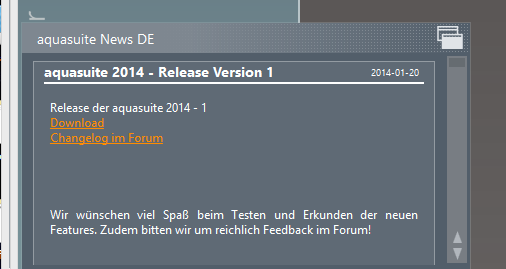

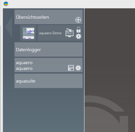

amgod
Donnerstag, 18. Dezember 2014, 14:29
sind die Profile kompatibel? Hört diese ewige Profil-Inkompatibilität nun endlich auf?
warum startet die AS immer zusammengeklappt? "aquaero" aufgeklappt wäre z.B. schöner
Warum bekommt man einen Hinweis auf die "alte AS?

Donnerstag, 18. Dezember 2014, 14:35
ja, man kann normalerweise über viele Versionen updaten ohne neue Profile zu erstellen. Lediglich seine die aquaero Einstellungen muss man manuell exportieren und nach dem Firmwareupdate wieder importieren.
wenn man mehr als ein Gerät hat ist das nicht mehr schön.
amgod
Donnerstag, 18. Dezember 2014, 14:49
dann bitte das Gerät auswählbar machen :)
