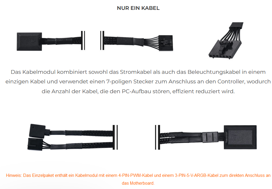

generell stimme ich dir da zu. Problematisch wird es wenn man zu viele LEDs in einem "Strang" hat. Bei Lian Li gibt es einen mit gelieferten Controller. Den L-Connect 3.
Die Lüfter kann man als Stack ineinander schieben. Bis zu 4 Lüfter in einem Stack sind möglich. Man hat an den neuen Lüftern einen Kabel dran, indem sich sowohl die Beleuchtung wie auch das PWM Signal befinden. Dieses Kabel wird dann in den L-Connect 3 eingesteckt.
Also geht von der Lüfterreihe (4 Lüfter) ein einziges Kabel zu dem Controller.
4 Stacks kann man an so einem Controller anschließen. Also mal eben 16 Lüfter die mit gerade mal 4 Kabel angesteuert werden.
Der L-Connect 3 selber braucht einen USB-Port und einmal SATA Strom.
Jeder Lian Li Lüfter soll wohl an die 40 LEDs haben. Da wohl Vorderseite wie auch Rückseite gleich geschaltet sind, wird man wohl intern mit 20 ansprechbare LEDs ausgehen können.
Eine Lüfterreihe (4 Lüfter) wären folglich 80 ansprechbare LEDs x 4 Lüfterreichen = 320 Leds pro L-Connect 3 Controller.
Wenn ich nun das ARGB Signal an andere Geräte weiter leite - gibt extra Kabel dafür, werden auch diese 320 Leds über ein Kabel an die andere Komponente weiter geleitet. Dazu gibt es Ausgänge für ARGB und PWM am L-Connect 3 Controller.
Das bedeutet für ein eventuelles Farbwerk das auf den ersten Kanal mal eben 320 Leds "übergeben" werden. Nur wie viele kann das Farbwerk maximal pro Kanal ansprechen? Es sind maximal 90 Leds. Es kommen mal eben 230 Leds zu viel an.
Also müsste ich am Ende 4x L-Connect 3 Controller verbauen die jeweils 4x interne USB-Ports haben wollen und dazu noch jeweils SATA-Strom woraus nochmal 4 Kabel für PWM und 4 Kabel für ARGB raus kommen und am Ende der große Vorteil von den Lian Li Lüftern, "viele Lüfter - wenig Kabel" wieder kaputt machen :D
Bei mir habe ich 2 Controller verbaut und die Lüfter aufgeteilt.
Controller a = 6 Lüfter (2x 3er Stack) = 120 LEDs
Controller b = 7 Lüfter (2x 3er Stack + 1 Lüfter) = 140 LEDs
und wären so über Farbwerk ebenfalls nicht komplett konfigurierbar.
Es gibt von Lian Li einmal die Lüfter einzeln wo man einen Stecker mit PWM/ARGB Stecker drauf hat damit man diese auf dem Board anschließen kann und als 3er Pakete, wo dann ein L-Connect 3 Controller dabei ist und das Kabel sowohl PWM wie ARGB beinhaltet.
Ich müsste also von irgendwo her für jeden Stack so ein "Solo-Stecker" bekommen, den ich einzeln noch nirgendwo im Handel finden konnte. 2 Kabel habe ich... 9 Stück brauche ich...
Muss ich wohl mal wieder Lian Li auf den Keks gehen das die mal wieder ein Päckchen fertig machen und nach Deutschland schicken :D
wäre echt eine Idee wert die man ausprobieren könnte. Naja und dann braucht man sicherlich einige Verlängerungsstücke...

neuer Benutzername
mercredi 14 février 2024, 00:48
Schau Dir mal das Farbwerk 360 an, da hast Du die kleinen Stecker und die, die Du auch auf jedem Motherboard findest.
Dazu gibt es Adapter in beide Richtungen.
hier schau mal - so sieht da bei Lian Li aus:
das obere Kabel bekommt man, wenn man das 3er Paket ink. Controller kauft. Das ist im Set was günstiger als alle Lüfter einzeln. Ist leichter zu Verkabeln, weil es weniger Kabel sind.
Die Einzellüfter haben dann das gesplittete Kabel dabei. Wenn ich mich richtig erinnere, habe ich davon nur 2 Stück - bräuchte aber 9 Stück davon nur woher kriegen? :rolleyes:
