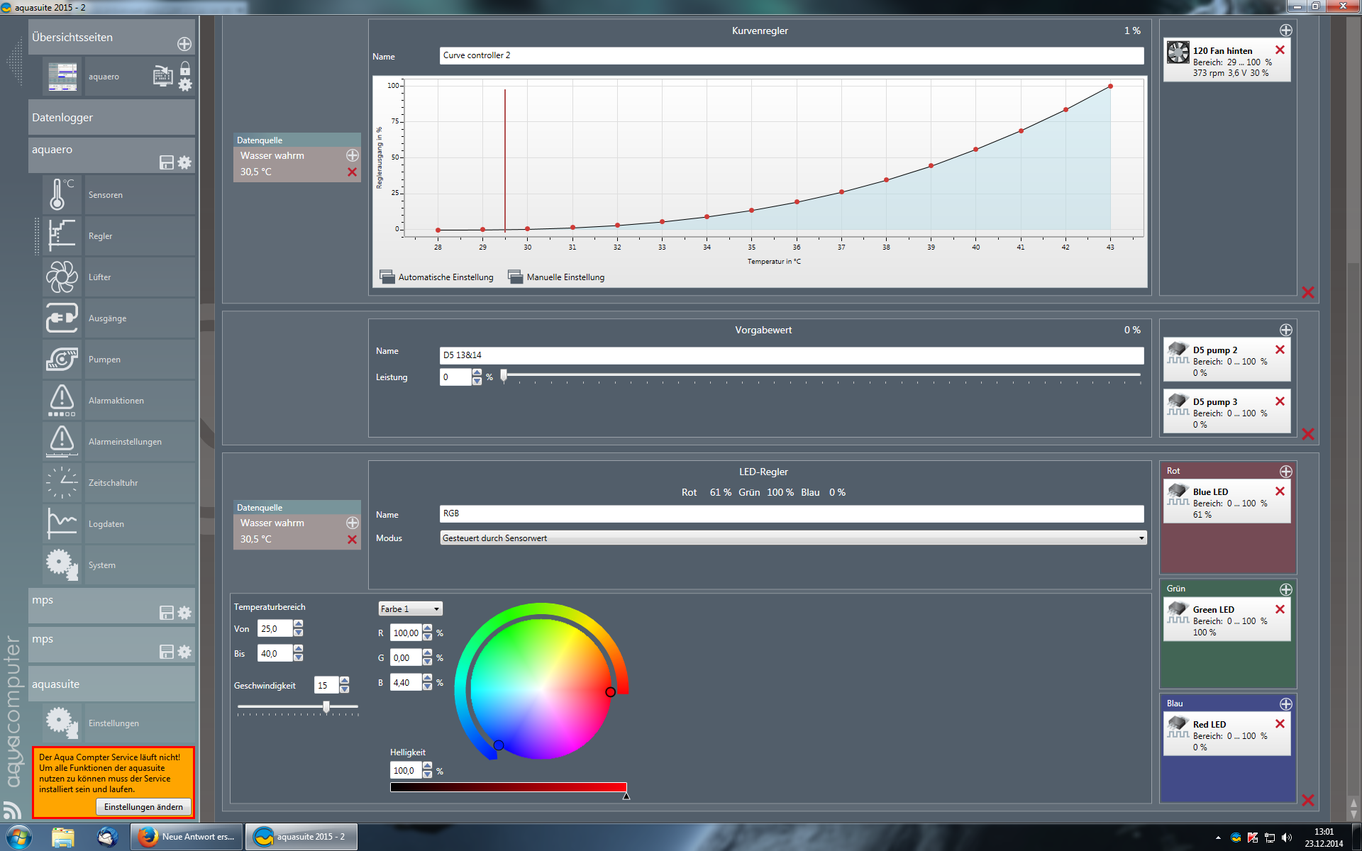

Kann man die RGB-LED am AE5 eigentlich auch so einstellen das sie von Blau über Grün zu Rot verlauft ohne die Blau und die Rote LED zu tauschen?
Egal was ich mache es wird immer Blau,Rossa,Rot oder Rot,Grün,Blau.
EnigmaG has attached the following image:

Rostiger
RGB-LED am AE5
Wednesday, December 24th 2014, 6:54am
hier habe ich auch noch keinen Durchblick...
Die alte Version habe ich eingestellt von blau - kalt , grün - normal, rot - warm/heiss, funktionierte übergangslos gut.
Wie EnigmaG wusel ich jetzt an dem bunten Rad rum und komme zu keinen guten Ergebnissen!!
Temperaturbereich und Farben alle Einstellungen sind nicht wie gewünscht.
Kenne allerdings nicht den Hintergedanken von AC zu dem RGB - Modul...
Nunja ist erst mal Weihnachten, ein Frohes Fest wünscht der Rostige :rolleyes:

eremit
RGB LED
Wednesday, December 24th 2014, 3:59pm
Hallo
Ich hatte das gleiche Problem mit der Richtung der Farben.
Klicke einfach einmal doppelt auf den umlaufenden Pfeil dann dreht der die Richtung um
RE: RGB LED
Wednesday, December 24th 2014, 4:05pm
Hallo
Danke, auf so was muss man erst mal kommen.

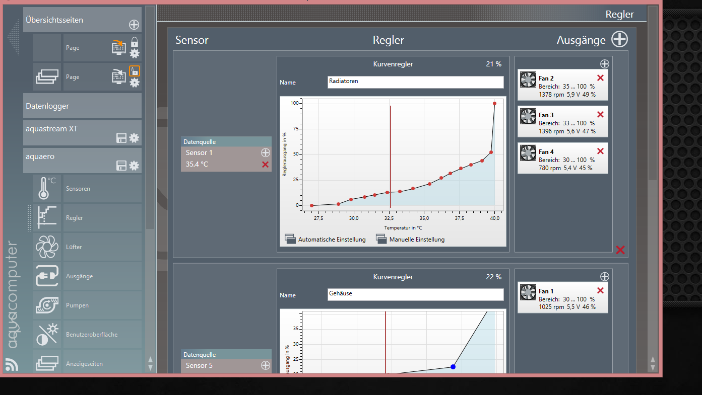

shuter
Saturday, December 27th 2014, 7:38pm
Hallo, kann man an den aquaero 5 pro 2 RGB
beleuchtungsmodule anbringen, und die getrennt voneinander ansteuern?
einmal zb die cpu temperatur, und die andere led dann zb den durchfluss
farblich anzeigen lassen? habe momentan 1 beleuchtungsmodul in betrieb,
welches mir die temperatur von grün nach blau nach rot anzeigt (20-50
grad wassertemperatur)
Ps.: sind 147 l/h nicht etwas viel durchfluss? ich selber habe ihn auf ca 62 l/h.
mfg
das kannst du unter " regler" machen. nimmst auf der linken seite den sensor, der als temperaturquelle dienen soll, in der mitte hast du dann die temperaturkurve+ %zahl der Lüftergeschwindigkeit, und rechts kanns du dann den, bzw. die lüfter auswählen.
mfg
This post has been edited 2 times, last edit by "shuter" (Dec 27th 2014, 7:42pm)

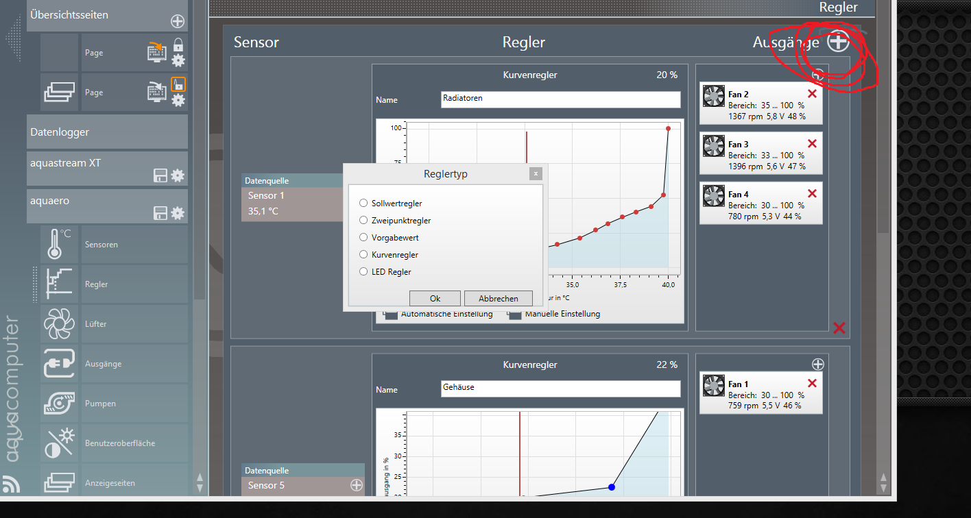

shuter
Saturday, December 27th 2014, 10:08pm
klicke einfach aus das x wo ausgang steht, und dann wähle "kurvenregler" aus. dann kannst links wie gesagt den sensor wählen, und rechts den oder die lüfter die über den sensor angesteuert werden sollen.
mfg

HeinzNeu
Saturday, December 27th 2014, 10:54pm
Ich habe es zwar gefunden, aber die Angaben hierzu sind mir zu unübersichtlich (P-, I- D-Faktor, was soll das?). Nach einem Versuch kann ich jetzt nur noch über den Regler die Drehzahl steuern. Die Steuerung über die "Lüfter" funktioniert nicht mehr. Wie kann ich das mit dem Regler wieder abschalten. Das mache ich nie mehr!!!
This post has been edited 1 times, last edit by "HeinzNeu" (Dec 27th 2014, 10:56pm)
shuter
Saturday, December 27th 2014, 11:57pm
du wolltest doch ganz normal die lüfter über die hitzeentwicklung steuern. hast du überhaupt irgendwelche sonsoren angeschlossen? welchen aquaero hast du? zum abschalten einfach auf das rote kleine X im feld, ist nicht zu übersehen.
Huepper
Sunday, December 28th 2014, 12:28am
Hi Heinz,
die Regler, die Du nicht mehr brauchst, rechts mit dem roten X löschen.
Neuer Regler anwählen, Kurvenregler auswählen.
dann im neuen Reglerdialog links den Temp-Sensor auswählen, rechts die zu ansprechenden Lüfter.
Jetzt aus dem Gedächtnis
Du kannst mit einem Schieber die Kurve verändern, oder die roten Punkte einfach nach Bedarf verschieben.
vorher würde ich allerdings nach Anwahl der Lüftertasche die Einstellung der minimale Voltzahl, mit der die Lüfter noch drehen, einstellen.
Eventuell Startboost aktivieren. Die Lüfter können zwar mit bspw. 3Volt noch laufen, aber eventuell nicht aus dem Stand hochdrehen. Mit dem Boost kann man eine kurzfristig höhere Voltzahl mit Zeitspanne dafür definieren.
