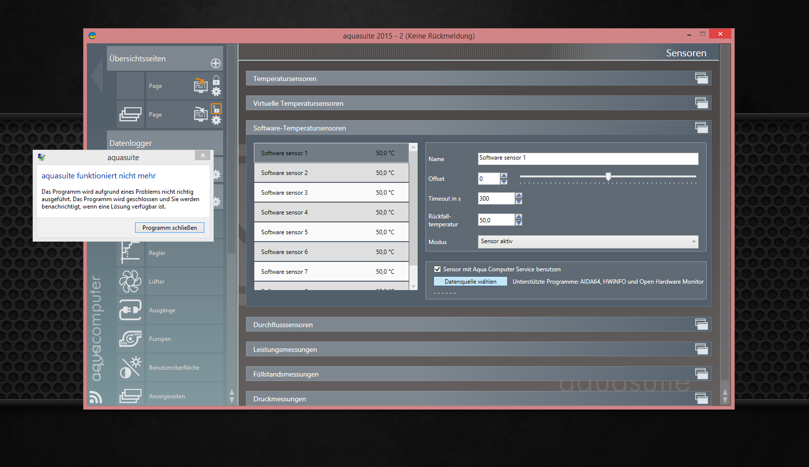

würde gene meine cpu temperatur , bzw grafikkarten temperatur mit dem softwaresensor in der aquasuite anzeigen lassen. leider funktionert es nicht, weil wenn ich auf software temperatursensoren gehe, und dann auf datenquelle wählen, stürzt die aquasuite ab. weis jemand woran das liegt, oder ist das problem bekannt?
mfg
»shuter« hat folgendes Bild angehängt:
Dienstag, 30. Dezember 2014, 07:07
Open Hardware Monitor, Aida und Hwinfo sollten immer in der jeweils aktuellsten Version verwendet werden.

shuter
Dienstag, 30. Dezember 2014, 18:58
hat geklappt, danke
