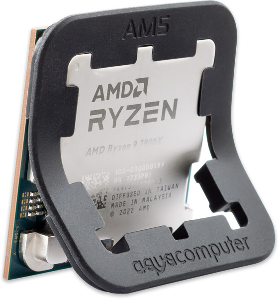

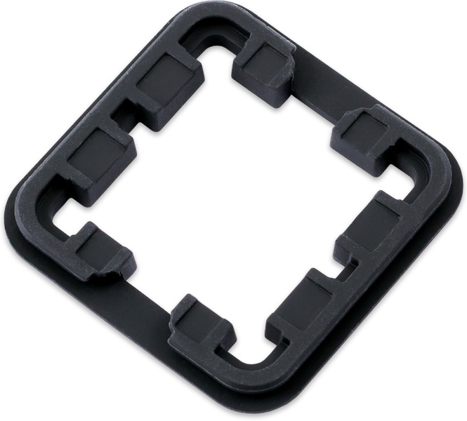

NEU: Sealing Frame für Sockel AM5 Prozessoren
Montag, 5. Dezember 2022, 18:00
Für Sockel AM5 Prozessoren bieten wir ab sofort einen praktischen Sealing Frame aus Silikon an. Das flexible Material schmiegt sich perfekt an die unförmige Außenkontur des Heatspreaders an und verhindert dadurch effektiv, dass Wärmeleitpaste oder Flüssigmetall in die Aussparungen gelangt. Der Sealing Frame kann sehr hohen sowie niedrigen Temperaturen widerstehen und lässt sich im Bedarfsfall auch einfach reinigen, wodurch er sich immer wieder erneut verwenden lässt.
Die Installation ist denkbar einfach: Der Sealing Frame wird in die Arretierung des Prozessors eingelegt. Man schließt danach die Arretierung, drückt vorsichtig mit einem Finger die Ecken in die Aussparungen des Heatspreaders und verriegelt im Anschluss den Sockel.
Der Sealing Frame für Sockel AM5 kann für 6,90 EUR über unseren Webshop bezogen werden.

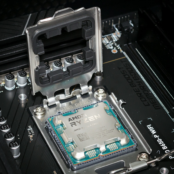

Hallo zusammen.
Verbleibt der Rahmen auf der CPU, oder nimmt man ihn nach auftragen der WLP wieder ab und montiert dann den Kühlkörper?
Sonntag, 21. Mai 2023, 13:17
Hier die Antwort:
Der Sealing Frame soll verhindern dass WLP oder Flüssigmetall auf die Platine und unter den Headspreader gelangen, würde man ihn wieder entfernen könnte er das nicht.

Wie montiert man eigentlich das Teil? Ich hab das Sealing Frame irgendwie nicht draufbekommen, der hat bei mir total übergestanden und keine bündige Ebene mit der CPU gebildet. Hab den letztlich dann wieder abgezogen und in die Ecke geschmissen.
Donnerstag, 25. Mai 2023, 18:25
Du solltest eine Anleitung mit dem Sealing Frame bekommen haben. Kurzform: Den Sockel öffnen, Sealing Frame in den Sockelrahmen einclippen, Prozessor einlegen, Sockel schließen, Gummi etwas nachdrücken falls nötig, fertig. Dann sollte die Gummioberfläche leicht unter der Heatspreader-Ebene liegen.
Nutze gerade den Sealing-Frame zusammen mit einer 9800X3D CPU.
Ja, es war nicht so einfach den Frame zuerst in die Abdeckung zu klemmen und dann auf die CPU zu druecken.
1. Musste ich beim Runterdruecken nach und nach auch den Silikonframe in die Zwischenraeume druecken.
2. Am Ende habe ich nochmal alles runter gedrueckt.
Danach Waermeleitpaste aufgetragen.
Wasserblock installiert und zur Kontaktpruefung nochmal abgenommen.
Obwohl ich alle Schrauben handfest angezogen hatte, war nicht wirklich viel Kontakt vorhanden.
Dann habe ich meeeehr Waermeleitpaste aufgetragen...
Insgesamt scheint bei mir der Sealing-Frame ueber der Oberkante der CPU zu liegen.
Da die Waerme der CPU nur sehr schlecht uebertragen wird.
Im CinebenchR23 ist die CPU staendig am Limit und taktet nur bis ca. 4,5 GHz.
Kurz:
Wenn es dafuer keine andere Loesung geben sollte, dann werde ich den Frame wieder entfernen, damit der Waermeuebergang besser wird.
(Und weil die Installation des Frames doch ziemlich umstaendlich ist und beim Oeffnen wird die CPU mit aus dem Sockel gehoben.)
