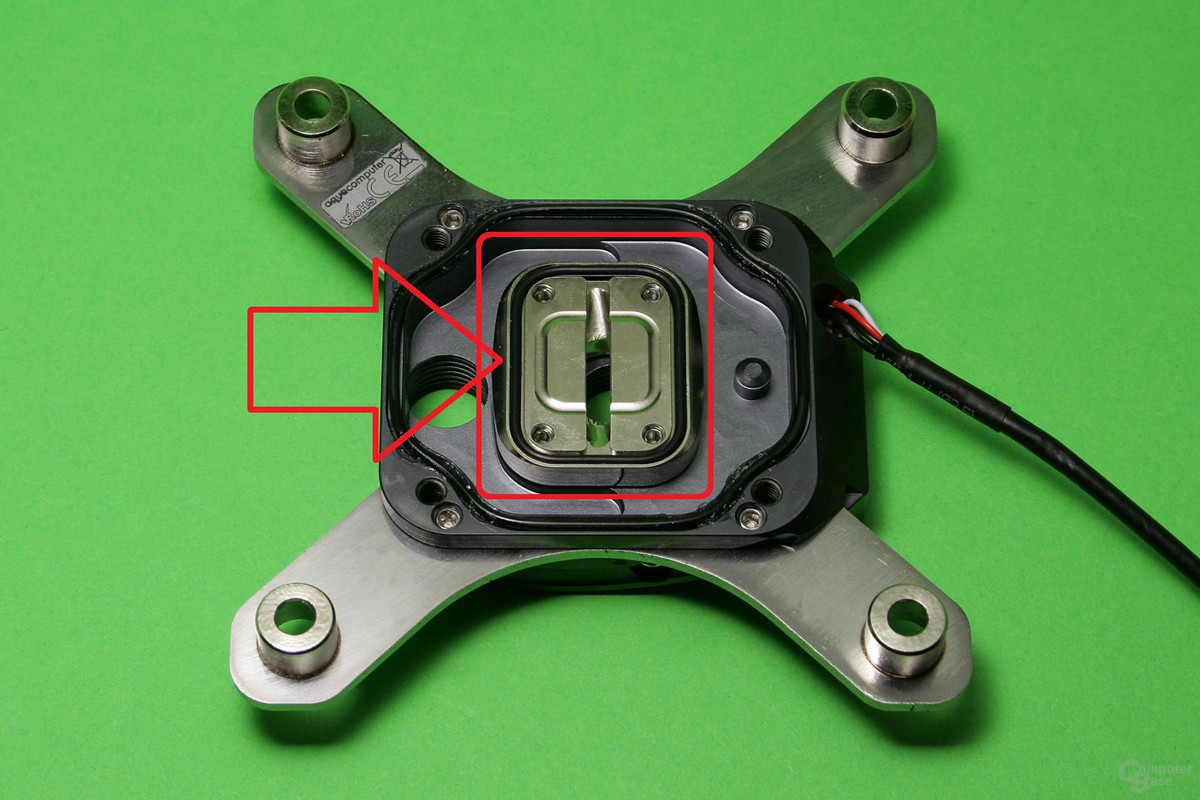

Cuplex Kryoa Next mit Vario welcher O-Ring ?
Donnerstag, 31. August 2023, 17:56
Hallo kann mir jemand sagen ob bei dieser O-Ring für die Jetblade ist? oder welchen muss Ich da kaufen hab ein Cuplex Kryos Next mit Vario
https://shop.aquacomputer.de/product_inf…roducts_id=3901
die im rot markierten bereich
Dieser Beitrag wurde bereits 3 mal editiert, zuletzt von »MichaxX« (31. August 2023, 18:03)

Habe diesbezüglich erst vor kurzem den Support kontaktiert.
Die Dichtung für innen ist diese:
https://shop.aquacomputer.de/product_inf…roducts_id=4039
Die, die du verlinkt hast ist für außen.
Kaufe am besten beide neu, wenn du den Kühler sh schon öffnest.

vielen dank erstmal, nicht nur gelängt sie auch kaputt gerissen weil sie an den kühlfinnen regelrecht geklebt hat
