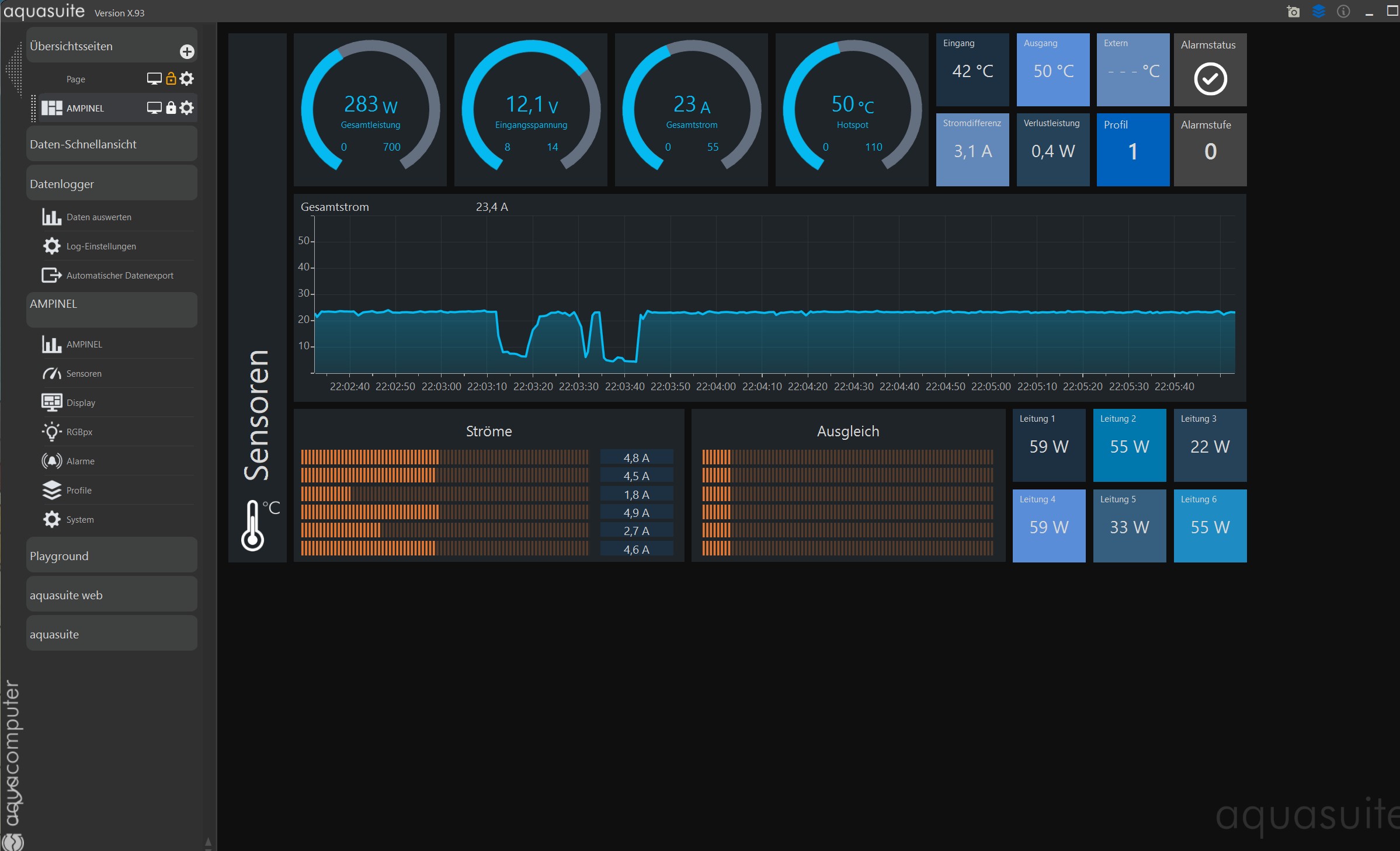

Sunday, May 10th 2026, 10:45am
Sollte ich das Ampinel weiterlaufen lassen wenn die Kontakte so wenig Strom erhalten?
Die Steckverbindung an der Grafikkarte ist absolut nahtfrei und es wackelt hier nichts.
Ich habe eine MSI Gaming Trio 4080 in meinem System das auf Silet Bios läuft, seit dem ich die Karte habe. Verbaut ist ein Lian Li Edge Platin NT mit 1000W.
Edit: Die Kontakte des 12V Steckers der Buchse der Grafikkarte sind sauber und frei von Verschmutzungen.VG
kyroR has attached the following file:
  • Ampinel.jpg (349.94 kB - 30 times downloaded - Last download: Today, 11:34am)
This post has been edited 2 times, last edit by "kyroR" (May 10th 2026, 11:09am)
Earthrise
Sunday, May 10th 2026, 11:18am
Mach mal einen Screenshot von der ersten Seite des Ampinel, da wo oben "Kabel > Ampinel > GPU" steht.
Dein Differenzstrom ist mit 3,1 A zwar recht hoch, was am schlechten Kontakt der Pins 3 und 5 liegt, aber die Gesamtbelastung der anderen Pins ist mit nicht mal 5 A kein Problem.
Ich würde an deiner Stelle mal das Kabel an beiden Enden, also am Netzteil und am Ampinel, 2-3 Mal neu stecken und dann nochmal schauen.

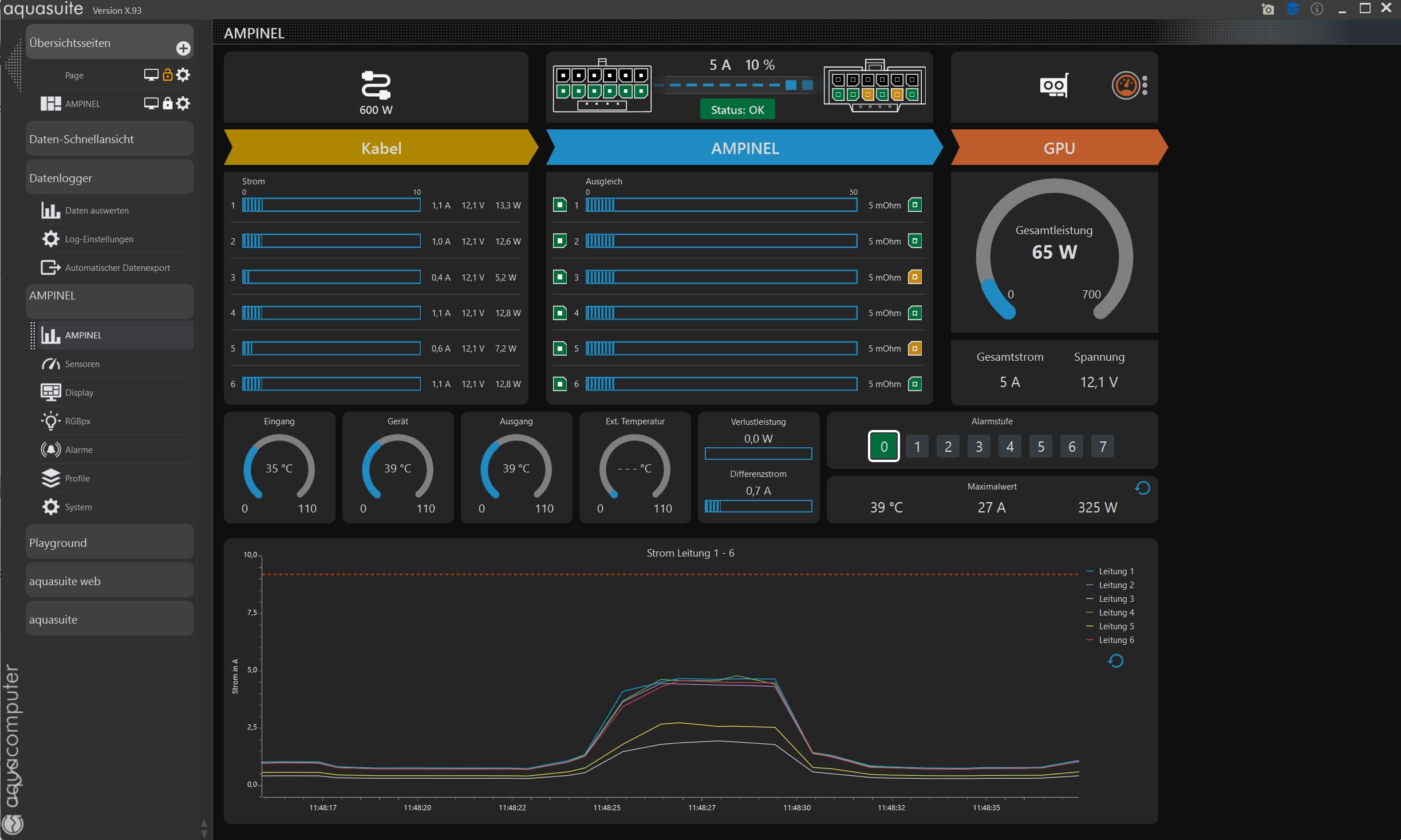

kyroR
Sunday, May 10th 2026, 11:50am
HIer mal ein Screenshot der ersten Seite. Es ist nur Steckerseitig vom Ampinel in die Grafikkarte.

MTM
Sunday, May 10th 2026, 1:53pm
sieht ja eher aus wie
Ampinel zu GPU
ggf. die GPU Pins ?
kyroR
Sunday, May 10th 2026, 2:14pm
Die Pins in der Buchse der GPU sind sauber und nichts verformt, daher wundert es mich das so "wenig" Strom auf den Leitungen ankommt.

Ich hab das Ampinel mal abgesteckt und die Stecker mir mal angesehen. Der Stecker der Leitung 3 ist tiefer als anderen. Die Leitung 5 läuft wieder normal nach dem wieder einstecken.
Leitung 3 ist nach wie vor mit dem erhöhten Übergangswiderstand versehen. Das Kabel welches beim Netzteil dabei war ist nativ und die Kontakte sind komplett mit Gold überzogen, an dem sollte es nicht liegen.
This post has been edited 1 times, last edit by "kyroR" (May 11th 2026, 12:42pm)

Du sollst einen Screenshot der ALARM Seite machen nach dem der Alarm ausgetreten ist. Also den Letzten Alarm auswählen. Auf deiner Übersicht sieht alles so weit erst mal OK aus. Nur weil ein paar Pins "Gelb" markiert sind lösen die noch lange keinen Fehler aus.

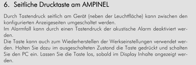

Den eingebauten Ampinel kann man mit der Taste zurücksetzen.
oder in der Software auf Werkseinstellungen.

Das ist der Externe Temperatursensor (wenn das wirklich die quelle des Alarms ist). Das hast du selbst konfiguriert. Eventuell mal den Sensor lösen und einfach so in der Luft hängen lassen.
Gerät via Taste zurücksetzen.
