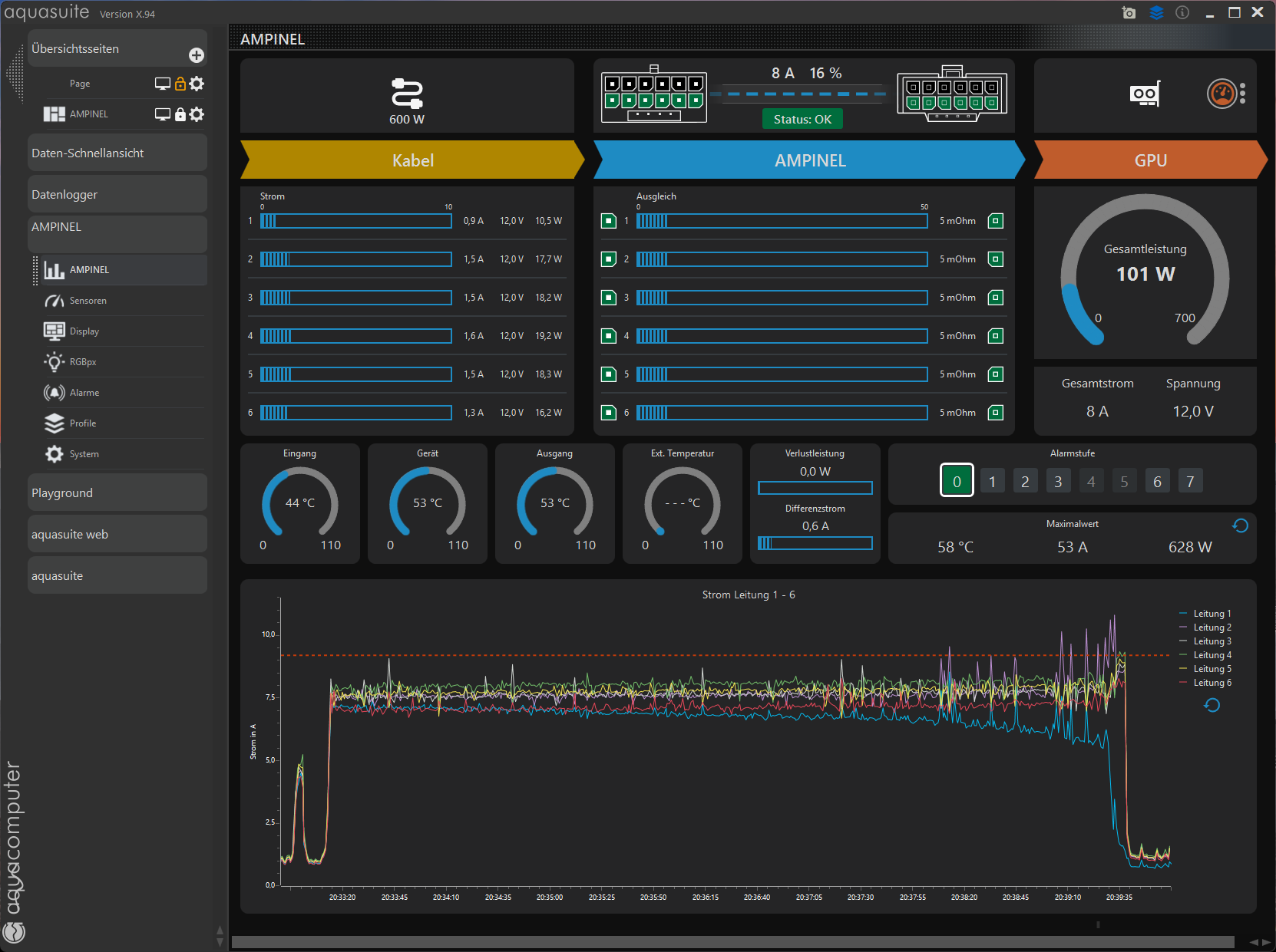

Ich habe auch einen beweglichen Stecker an der Karte. Auch kann ich Schwankungen feststellen, wenn ich den Stecker leicht bewege. Ich habe schon ein anderes Kabel zum Netzteil genommen. Beim Testen wurden in der Aquasuite alle Anschlüsse grün angezeigt. Nachdem ich die Kabel dann verlegt hatte, waren 2 Anschlüsse plötzlich gelb. Wenn ich das richtig sehe, ist der linke Anschluß in der Grafik vom Stromkabel und der rechte zur Karte. Richtig?
patient has attached the following file:
  • ampi.jpg (314.11 kB - 402 times downloaded - Last download: Today, 12:43pm)
Thursday, June 11th 2026, 4:14pm
Ja, links vom Netzteil kommend, rechts zur Grafikkarte.
patient
Thursday, June 11th 2026, 5:02pm

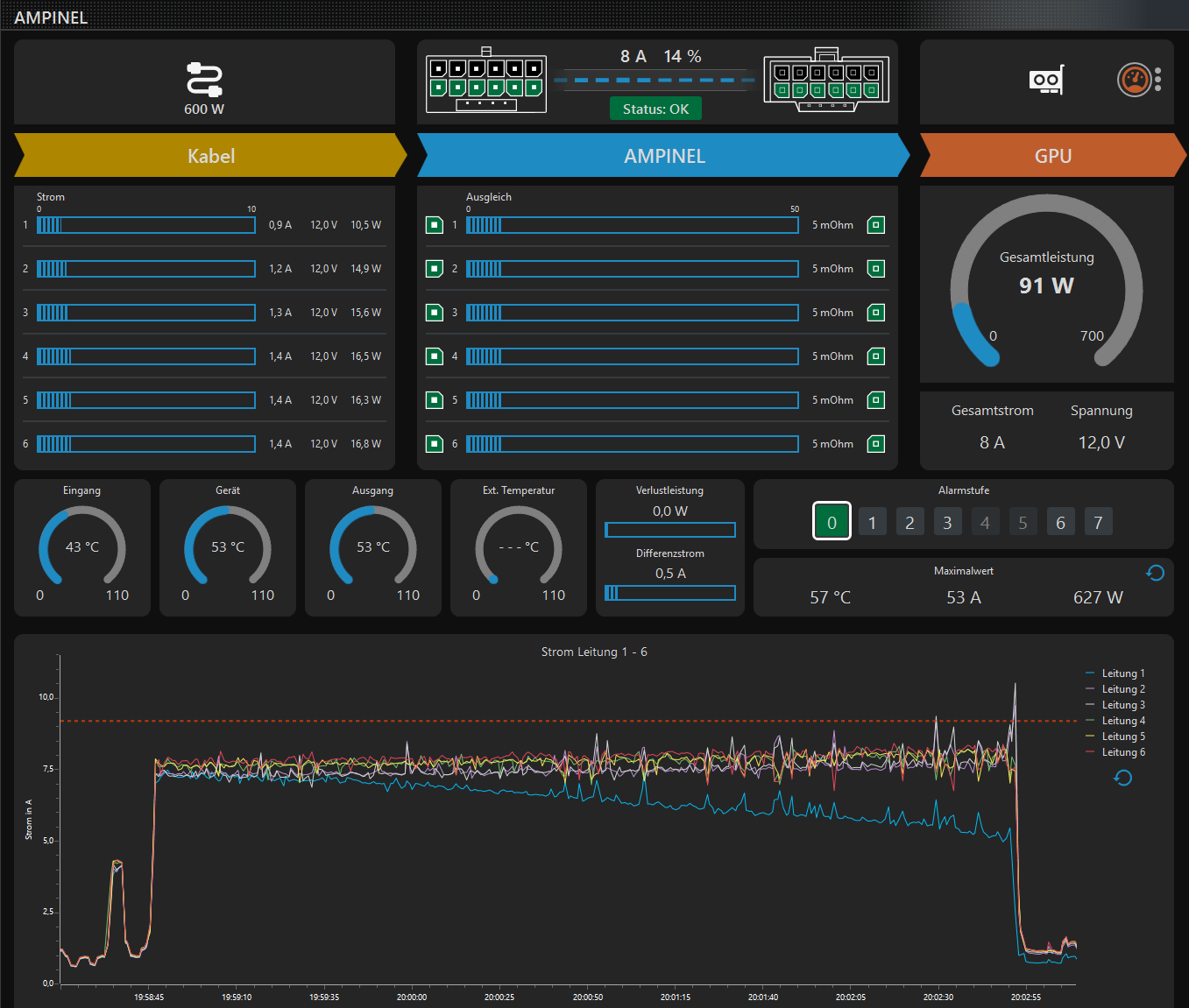

Danke. Wenn es an dem ist, scheint der Stecker des Ampis wirklich nicht richtig zu sitzen. Der erste Screenshot anbei ist inGame. Der aus dem vorherigen Post ist mit dem Statustest gemacht.
Nachtrag: 45 min später kurz Furmark 2, BM P2160 angeworfen. Ergebnis in Furmark2:
patient has attached the following image:
This post has been edited 2 times, last edit by "patient" (Jun 11th 2026, 5:51pm)

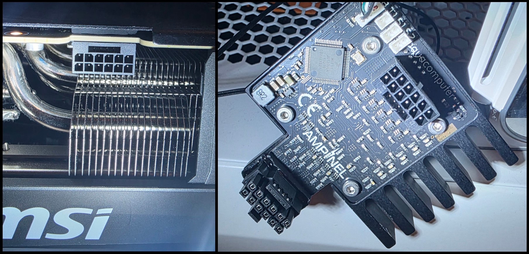

Hallo Zusammen,
ich habe das Ampinel seit dem Release. Nach dem Reinigen meines Rechners ist mir aufgefallen, dass der Stecker, also der der direkt an die Karte angeschlossen ein wenig Spiel hat. Ich habe mir das Ganze dann näher angeschaut mit Hilfe der aquasuite Software um zu sehen inwiweit dieses Spiel Auswirkung auf die einzelnen Leitungen hat. Das Ergebnis/Erkenntnis ist, dass dieses nicht hunterprozentige sitzen des Steckers doch gerne zu einem Alarm in Form eienr Überspannung führt, sprich über ein Teil der Leistung kommen knapp über 11A.
Das Ganze ist ein wenig seltsam, da mir beim Ersteinbau dieses Spiel nicht aufgefallen ist. Daher die Frage an andere Besitzer, ob bei Ihnen ggf. auch ein wenig Spiel des Steckers vorlie

Ich habe gerade mein Gehäuse gewechselt und beim Zusammenbau festgestellt, dass die Platine deutlich Spiel hat (was ich als übermäßig empfinde), was beim ursprünglichen Aufbau nicht der Fall war.
Außerdem lässt sich die Platine nach dem Zusammenbau nicht mehr bewegen; es ertönt ein Piepton und zwei Pins leuchten gelb. Ich habe die Anschlüsse überprüft, und alles war in Ordnung.
Ich habe die Ampinel-Platine entfernt und direkt angeschlossen; dabei gab es keine Probleme oder Spiel im Anschluss.
Vor dem Entfernen der Ampinel-Platine fror mein PC ein, und die CPU-Temperatur stieg um etwa 15 Grad Celsius, aber es gab weder gelbe Pins noch Pieptöne. Nach dem Entfernen der Platine funktionierte alles wieder normal, die CPU-Temperatur war wieder normal, und die Abstürze hörten auf. Was soll ich tun? :(

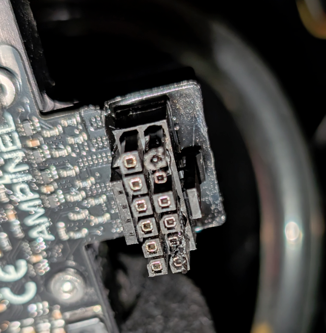

Ich habe den Ampinel Typ B seit Release und er lief bis vor einigen Wochen unauffällig. Seit ca. 2-3 Wochen kann ich im Prinzip nicht ohne Warnung GPU-Load auf der 5090 erzeugen, sei es durch den Lasttest oder Games.
Nach kurzer Zeit springt der Alarm an, ist auch per Lasttest reproduzierbar. Alles startet grün und ein paar Minuten fällt die Last auf einem Strang kontinuierlich ab, bis schließlich der Alert wegen des Differenzstroms aktiviert wird.
Ich habe alle Anschlüsse geprüft und schließlich das zweite 12V2x6-Originalkabel vom NZXT C1500 (hat Dual 12V2x6) ausgetauscht und angeschlossen. Nagelneues Kabel, gleiches Bild. Was kann ich hier noch unternehmen ?
PCGHX_QIX has attached the following images:
PCGHX_QIX has attached the following file:
  • Ampinel1.jpg (461.38 kB - 103 times downloaded - Last download: Sep 7th 2026, 3:59pm)

Nach deinen Bildern sieht es so aus, als könnte es zu einer Beschädigung bzw. einem erhöhten Übergangswiderstand an den Masseverbindungen gekommen sein.
AMPINEL und auch alle anderen uns bekannten Schutz- bzw. Überwachungseinrichtungen von GPU, Netzteil und externen Geräten erfassen grundsätzlich den Strom auf den sechs spannungsführenden Leitungen und werten diesen aus.
Der Strom auf den Masseleitungen des Steckverbinders wird dabei nicht separat überwacht, da diese miteinander verbunden sind. Hierdurch ist eine einzelne Erfassung nicht mehr möglich und der Gesamtstrom wird über die summierten Rails überwacht.
Was überwacht wird ist natürlich die Temperatur am Connector, hier solle es dann entsprechend zu einem Alarm/Abschaltung kommen, eventuell warst Du hier schneller.
Dein Fall ist der erste den wir jemals mit so einem Problem am AMPINEL gesehen haben und sehr untypisch und auch nicht zu erwarten. Grund hierfür ist, dass Im normalen Betrieb ein großer Teil des Rückstroms zusätzlich über die Masseverbindungen des PCIe-Steckverbinders abgeführt wird. Hierzu gibt es viele Messungen, z.B. bei Igor´s Lab.
Somit sind die Masseleitungen deutlich geringer belastet. Es muss also eine extreme Ursache für diesen Zustand bei Dir gegeben haben, hier können auch Probleme am PCIe Connector mit reinspielen.
Bitte melde dich mit den Bildern und möglichst allen weiteren Informationen per E-Mail bei unserem Support.
