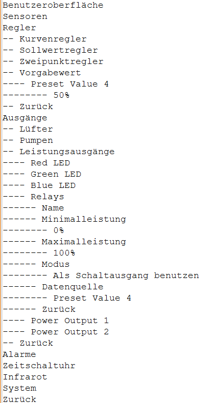

Hallo Zusammen,
Ich habe hier einen Aquaero 6 XT der die D5-Pumpe an einem MoRa mit eigenem Netzteil einschalten soll, wenn der Rechner gestartet wird.
Nach dem Shutdown soll die Pumpe auch wieder ausgeschaltet werden.
Für das Schaltsignal habe ich zwei Kabel an PIN 2 und 3 des Relay-Ausgangs angeschlossen.
Womit ich etwas Schwierigkeiten habe ist die Programmierung.
Da auf dem Rechner Linux installiert ist, muss ich die Programmierung am Aquaero selbst vornehmen.
Das eigentliche Relay ist noch nicht zwischen Netzteil und Pumpe gesteckt. Ich wollte erst die Konfiguration passend haben.
Vielleicht kann/möchte ja mal einer drüber schauen, ob das soweit richtig konfiguriert ist.
Vielen Dank

Nochmals Hallo,
Ich bin inzwischen ein paar Schritte weiter.
Alles ist zusammengebaut.
Das Relais lässt sich schalten.
Allerdings habe ich keine vernünftige Datenquelle zur Verfügung.
Alles was ich unter Datenquellen auswählen kann, ist immer Dauerhaft vorhanden. Unabhängig davon, ob der Rechner eingeschaltet ist, oder nicht.
Der Relay-Ausgang ist also entweder dauerhaft ein oder dauerhaft aus.
Gibt es ggf. eine Möglichkeit z.B. das Signal von den Lüftern als Datenquelle einzubinden?
Oder irgendeinen anderen dynamischen anliegenden Wert abzufragen?
Hab da jetzt nichts gefunden, aber vielleicht muss ich ja erst an anderer Stelle etwas einrichten, damit die Auswahl als Datenquelle erscheint?
