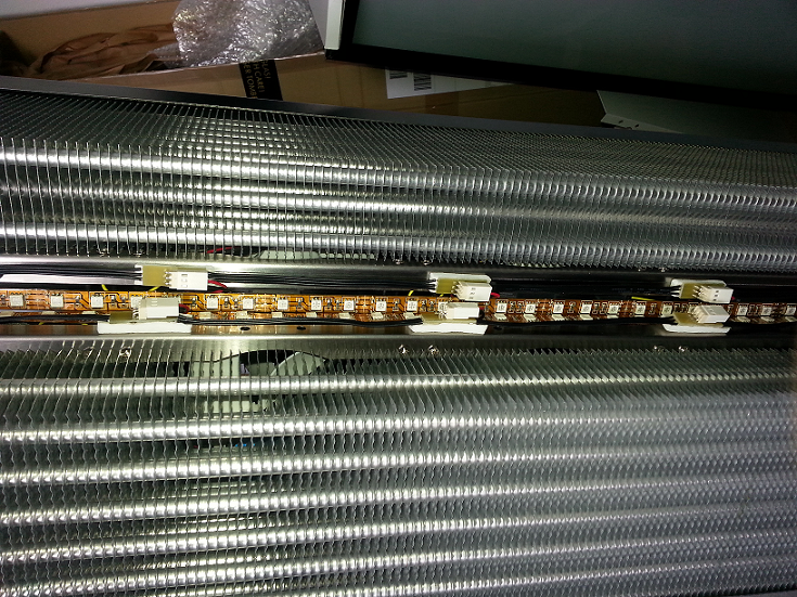

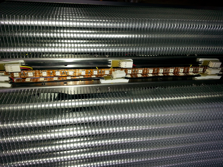

Da die Halterung für die Aquaero Platine im Aquacomputer Gigant extrem beschissen konstruiert ist und meine Halterung auch schon ausgerissen ist, hab ich mal was ganz simples gebastelt.
Mit ein Paar Abstandshaltern, Schrauben und Magneten ist ne einfache aber dennoch gute Lösung entstanden.
Vorteil" Hält Bombe und lässt sich dennoch leicht wieder entfernen. Auch kann ich die Platinen auch easy verschieben.
Hier aber mal Bilder:
http://www.abload.de/image.php?img=r1uvq.jpg http://www.abload.de/image.php?img=vjurx.jpg http://www.abload.de/image.php?img=cwupm.jpg http://www.abload.de/image.php?img=hjuuv.jpg http://www.abload.de/image.php?img=hyucn.jpg

Gute Idee. Aber wo genau befestigst du die Platinen? Wenn ich davon ausgehe, daß du sie an den Großen Seitenblechen anbringst, scheine ich einen Denkfehler zu haben?! Die Bleche sind doch aus Edelstahl und der sollte doch nicht magnetisch sein?! ?(
Mr. Krabs
Donnerstag, 30. April 2015, 09:54
Doch, Edelstahl ist magnetisch;)
Die Platinen werden einfach von Innen am Edelstahlblecht befestigt. An der Stelle bzw an dem Blech , wo auch die original Halterung ist. Also wie auf dem einen Bild zu sehen, halt nur von innen.
Vorteil ist ja, dass man einfach das Blech löst und das Aquaero direkt abmachen kann um zB anders oder neu zu verkabeln. Ansonsten müsste man das ja von innen machen. Das ist aber , wenn Lüfterschienen wie in meinem Falle verbaut sind, nicht möglich. Man kommt einfach absolut nicht dazwischen. Auch nicht, wenn man das Blech abschraubt.
Und die Halterung ist ja dermaßen besche...eiden. Wenn man keine Lüfterschienen drin hat kommt man so grade einigermaßen dran um Stecker einzustecken. wenn man dann aber nicht von der anderen Seite gegen das Aquaero gegenhält machts KNACK und die 2 Gewinde vom POM sind im Arsch. Aufgrund des langen original Halteblechs des AE ist eine große Hebelkraft am Werk, selbst wenn man nur leicht dran kommt.
Dazu kommen natürlich noch diese Mini Pissl Schrauben und das feine Gewinde und das relativ weiche Material.
Ich bin beim Einbau einer Lüfterschiene an die Halterung drangekommen. Und das nur leicht. Dann machts KNACK und das Teil ist fratze. Hab dann M3 Gewindehülsen eingeklebt, was aber auch nur minimal Besserung brachte.
Dann kam mir die Idee zufällig mit den Magneten. Zum Basteln hatte ich den Gigant vor ne Wand gestellt, wo darüber an der Wand eine Metallpinwand hing. Da bei einem Magneten zuviele Zettel und 2 Postkarten (Natürlich von der Frau^^), rutschte durch das Gewicht die ganzen Zettel mitsamt Magnet auf den Boden. Da der Gigant nah an der Wand stand machte es auf einmal PLONG und der Magnet hing am Seitenblech.
So ist die Idee entstanden^^
Dann noch im Baumarkt passende Magneten gesucht und neue Abstandshalter M3 20mm bestellt und alles verschraubt. Dann noch n bissl Moosgummi zum Schutz vor Kratzern drunter und fertig wars:)

Hab mal wieder n bissl gebastelt. Damit es durch die vielen Lüfter im Gigant nicht zu chaotisch wird, hab ich auf normale 6x oder 9x3 Pin Lüfterkabel verzichtet. Man hat einfach zuviel Kabel rumhängen. Allein vom Lüfter ist ja das Kabel 20-25cm lang. Habe mir dann, auch weil es von AQ leider nichts in der Richtung gibt, dank Ätzgerät etc. ein paar kleine extrem simple Mini Platinen erstellt. Auf jeder Mini Platine ist ein 3 Pin Lüfteranschluss und Lötkontakte für das "ankommende" und "weiterführende" Kabel, welches zur nächsten Platine geht.
Also für jeden Lüfter eine Platine. Dabei habe ich selbstverständlich nur beim ersten Lüfter die Tacholeitung drangelassen. Nach der letzten , obersten Platine geht von da ein 5cm kurzes Kabel auf einen 3 Pin Lüfterstecker.
Muss jetzt nur noch ne Verlängrung 3Pin auf 3Pin von dem Punkt zum Aquaero legen. Dann alles verlötet( Kabel, Stecker und Platinen). Danach habe ich, aufgrund der blanken Kupferbahnen und Lötpunkte, einfach selbstklebendes Dichtungsband (Schaumstoff?) fürs Fensterabdichten genommen und auf die Platinenrückseite geklebt. So sind die Platinen vor Kurzschlüssen durch Montage auf den Metalllüfterschienen geschützt. Die Lüfterkabel habe ich auf ca. 5 cm gekürzt. Aber hier mal n paar Bilder zum besseren Verständnis. LED STripes fürs Farbwerk sind auch montiert.
»Mr. Krabs« hat folgende Bilder angehängt:
Dieser Beitrag wurde bereits 1 mal editiert, zuletzt von »Mr. Krabs« (6. Mai 2015, 19:24)
