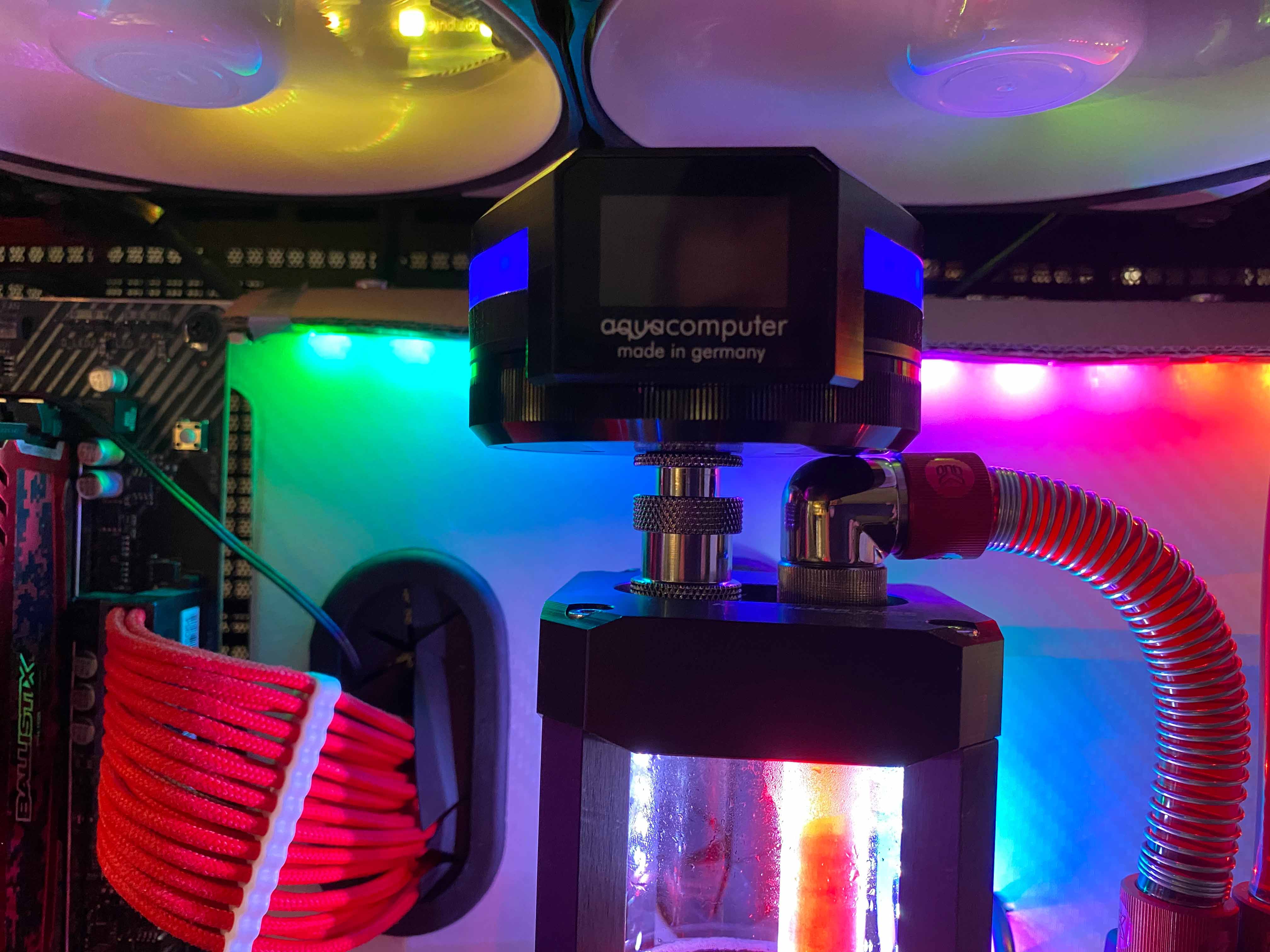

Leider sind meine Radiatorschrauben zu kurz um auch noch die Halterung des LEAKSHIELDS damit zu befestigen, daher musste ich eine unkonventionelle Lösung ergreifen :D
Hallo Ich habe vor den Leakshield so zu installieren wie hier auf dem Foto zu sehen besteht hier auch die Möglichkeit das System automatisch zu befüllen mit dem leakshield ?
Wednesday, July 28th 2021, 1:04pm
Ja - natürlich!

Gibt es dazu eventuell eine skizze wie man es verbindet oder sowas ?
Wednesday, July 28th 2021, 8:23pm
LS so wie auf dem Bild, wichtig ist das er nicht nass wird.
Befüllport kannst du überall im Kreislauf anbringen, völlig egal wo.( T-Stück oder freier Anschluss am AGB, Radiator usw.) [Achtung ohne Slot-blende ist der G1/8`]
